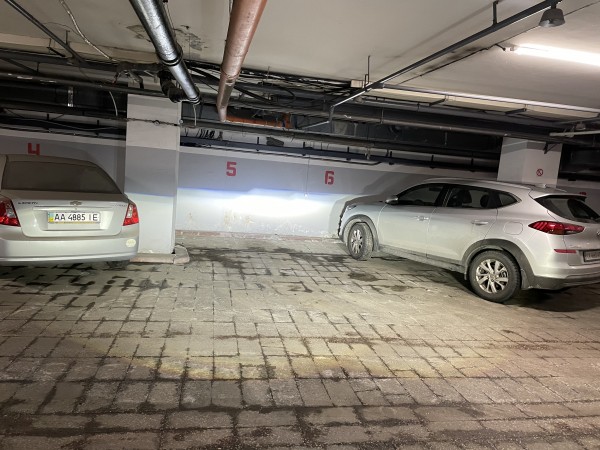

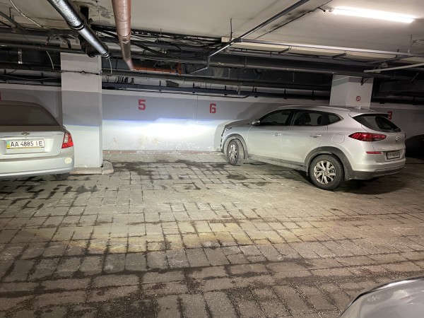

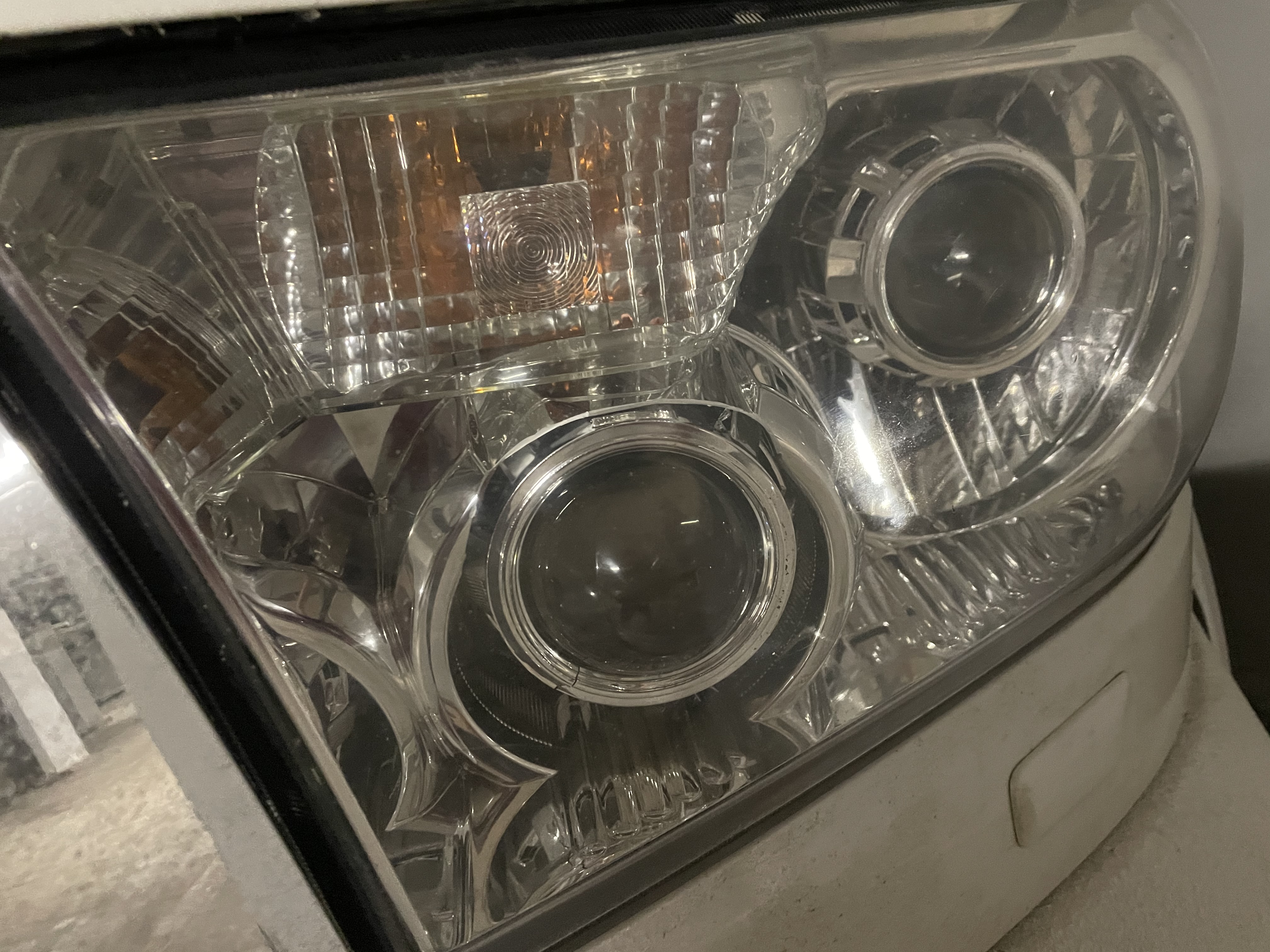

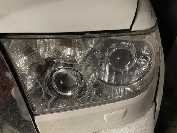

								 Stark » 19 фев 2021 16:59
			Все, поставил линзы. Свет хороший. Правда отражатель дальнего пришлось подрезать немного, а то вниз светили.
Отправлено спустя     1 минуту 20 секунд:
От фар до стены 9 метров. На темной дороге, ночью сделаю ещё фото.
Отправлено спустя     2 минуты 7 секунд:
Ещё отрегулировать по горизонтали нужно, поеду менять масло, на стенде отрегулирую.

								 Oleksandr Kiev » 20 фев 2021 20:01
			Не будут дрожать при движении?
Ведь крепление линзы одной гайкой и так две шт в одной фаре...

								 Stark » 20 фев 2021 21:08
			Oleksandr Kiev писал(а): ↑20 фев 2021 20:01
 Не знаю, поезжу по плохим дорогам, увижу. В Киеве нормально.
