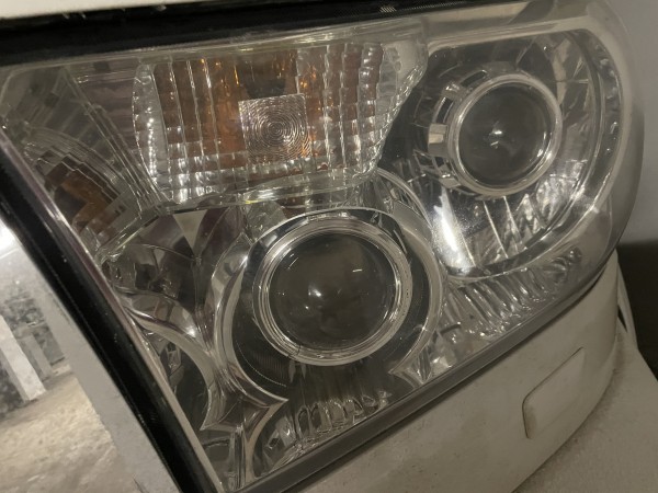

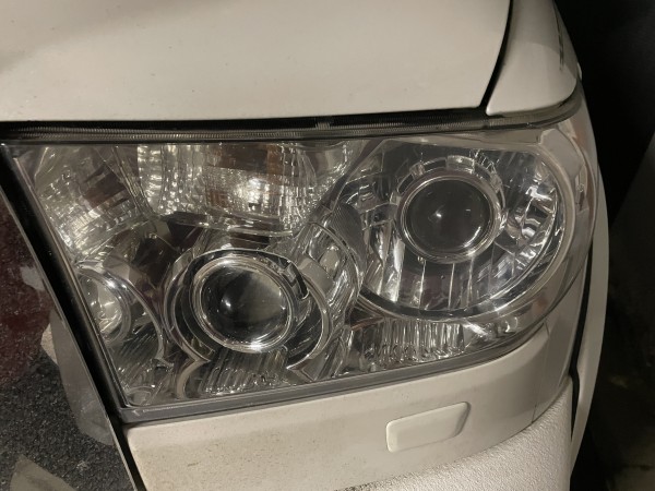

А я вот задумался поставить в штатные фары две пары светодиодных Би лэд линз. Температура 4500; 2,5 дюйма.
https://vapila.com.ua/products/svetodio ... i-led-2-5/
Цена линз и установка - 400$.
Этот вариант 3400 Лм, а то что я тебе предложил 7800 Лм - https://ams-eu.com/ams-matrix-bi-led-pro-3.html
Есть разница? Правда и по деньгам есть :blush:
Когда говорят: стало лучше, меня устраивает и т.д. - пойди пойми, а оно тебе надо?
Цифра светового потока и описание - вот что надо!
А какие показатели на фарах Секвоьи последних годов выпуска (18- 21 гг)?
Мне не нравится белый свет, 4500к в туман, дождь, мокрый асфальт лучше. И правильно ли будет считать 3400х2=6800?

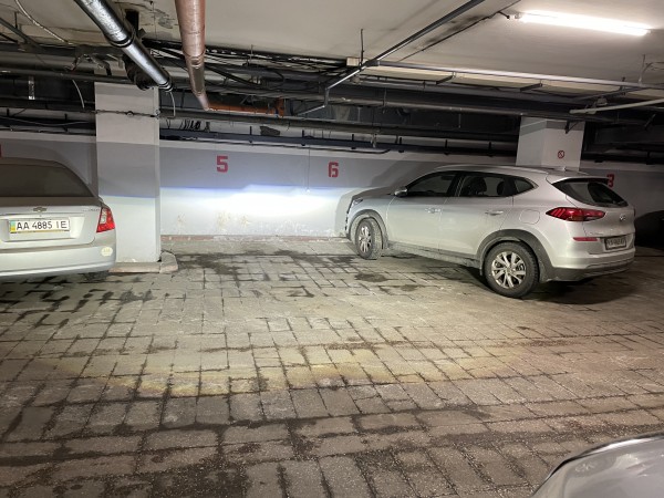

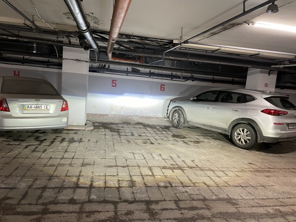

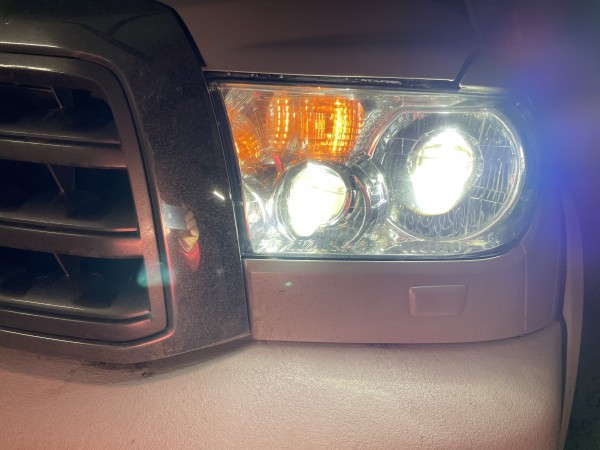

Сообщение Stark » 19 фев 2021 16:59
Все, поставил линзы. Свет хороший. Правда отражатель дальнего пришлось подрезать немного, а то вниз светили.
От фар до стены 9 метров. На темной дороге, ночью сделаю ещё фото.
Отправлено спустя 2 минуты 7 секунд:
Ещё отрегулировать по горизонтали нужно, поеду менять масло, на стенде отрегулирую.
