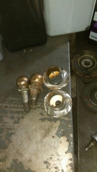

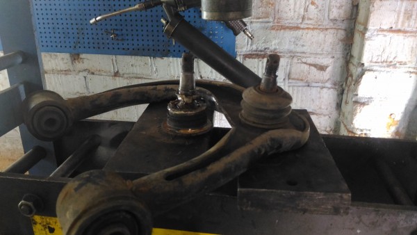

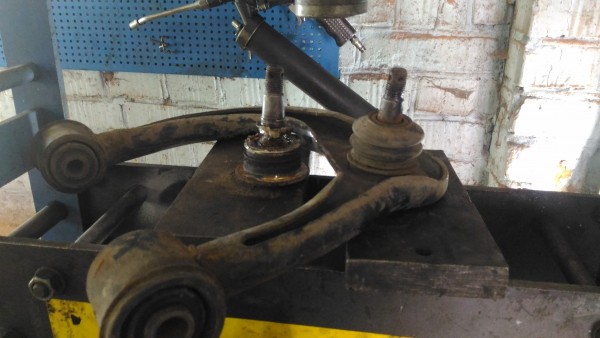

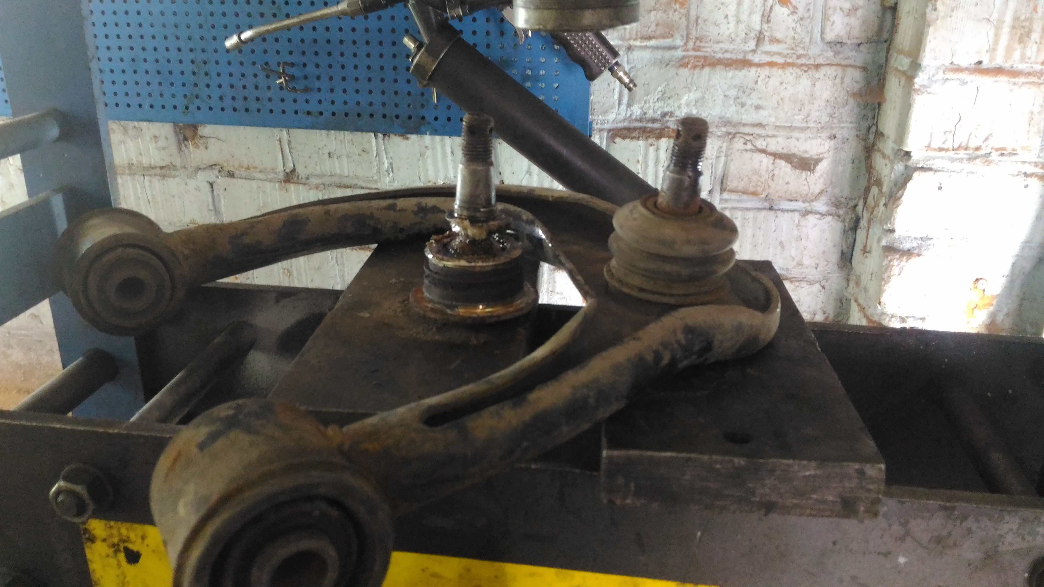

Argonaut писал(а):вся процедура заняла не более получаса, основное отличие америкосовской шаровой от штатной - более мягкая резина пыльника, более эластичная. ну вот как то так. Теперь будем мониторить ее жизненный путь.
Дима поздравляю с удачной заменой. Держим за твои шаровые кулачки.
Если будет все удачно, а я желаю тебе чтоб так оно и было, то думаю многие и многие люди сэкономят
на замене рычагов путём замены только этих шаровых. Описание и гарантии фирмы изготовителя США
у них будь здоров, надеюсь так оно и будет.
