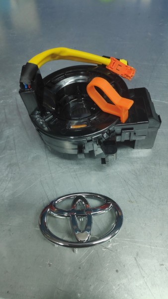

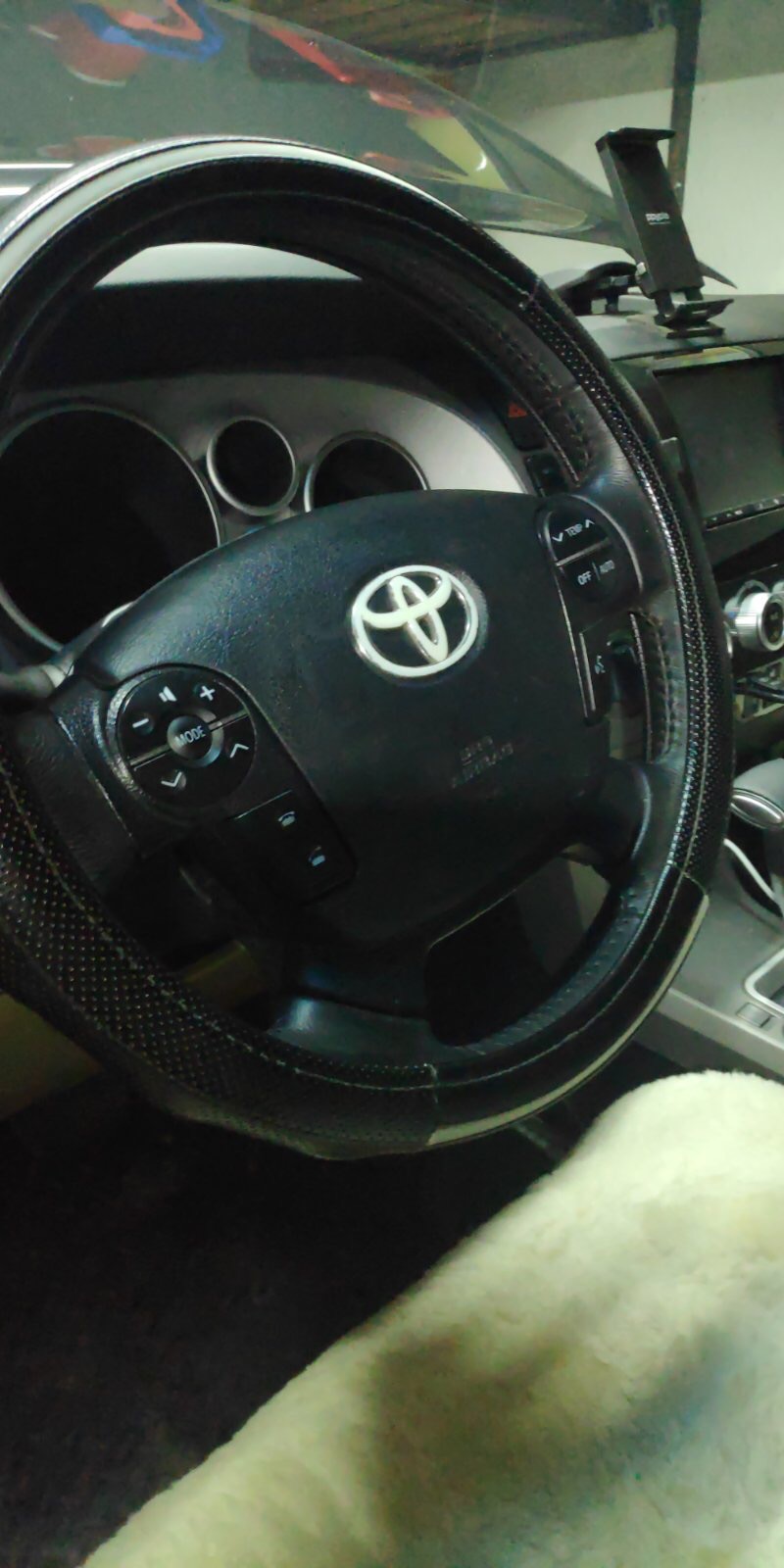

Первоначально в планах было заменить подрулевой шлейф и эмблему тойоты на руле.
Отправлено спустя 2 минуты 58 секунд:
Вот что предстояло к замене

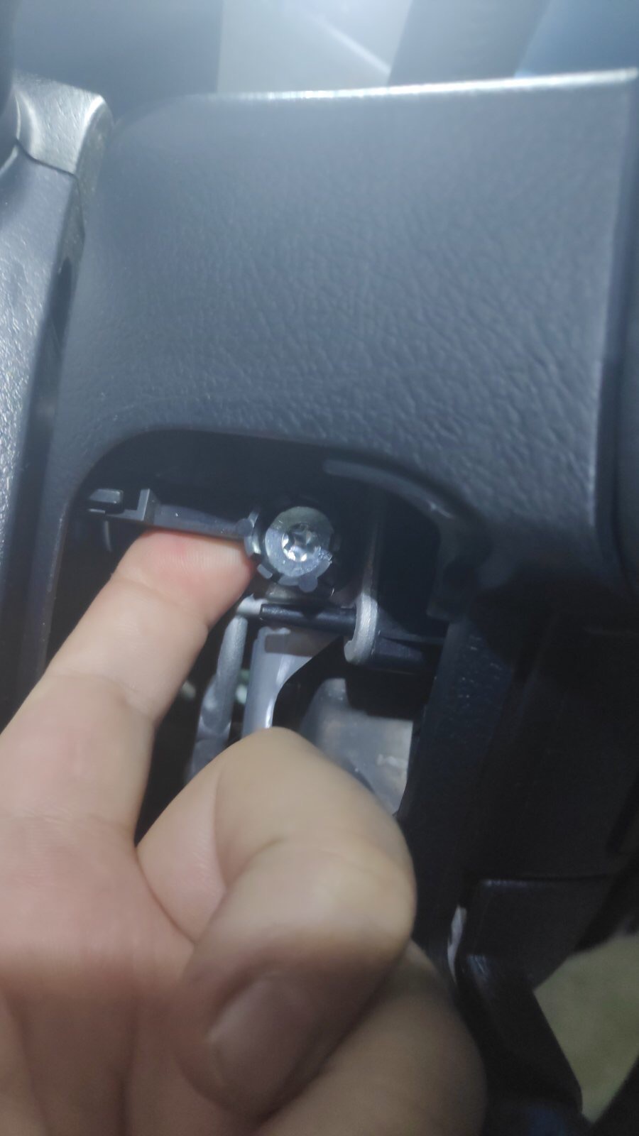

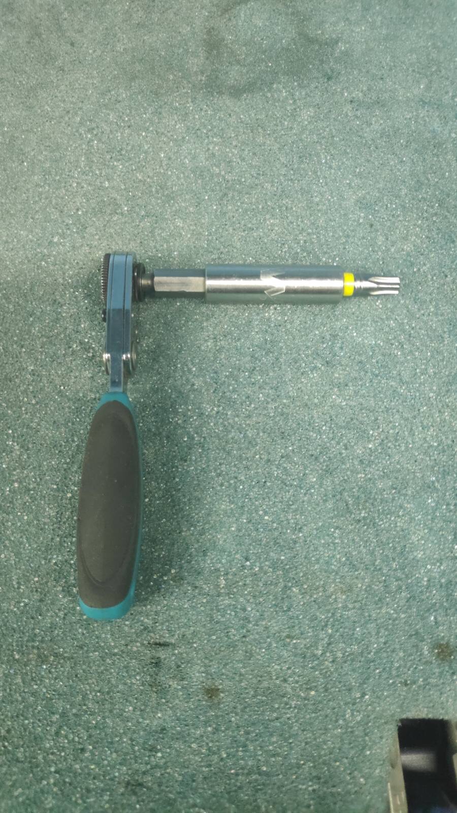

Берём звездочку Т27 и трещетку.
Откручиваем болт с лева от руля
И с права от руля
Отправлено спустя 3 минуты 15 секунд:

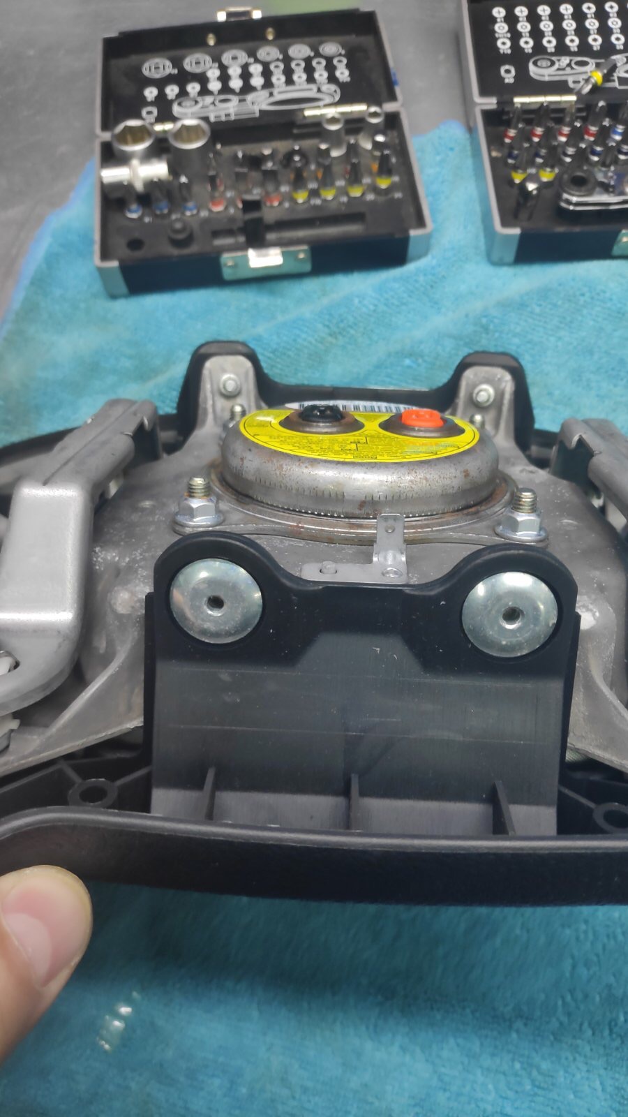

Болты на подпружиненных вставках. Оттянуть их от посадочных мест.
Отправлено спустя 48 секунд:
Теперь можно валить подушку на себя.

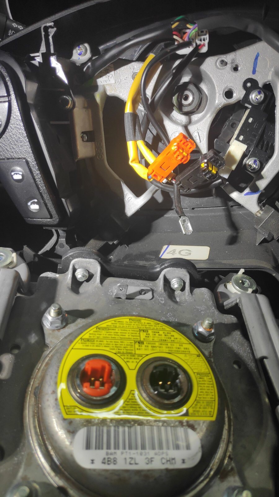

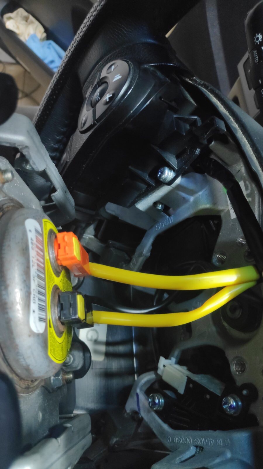

Указательным пальцем указана масса которую нужно отключить.
Отправлено спустя 1 минуту 34 секунды:

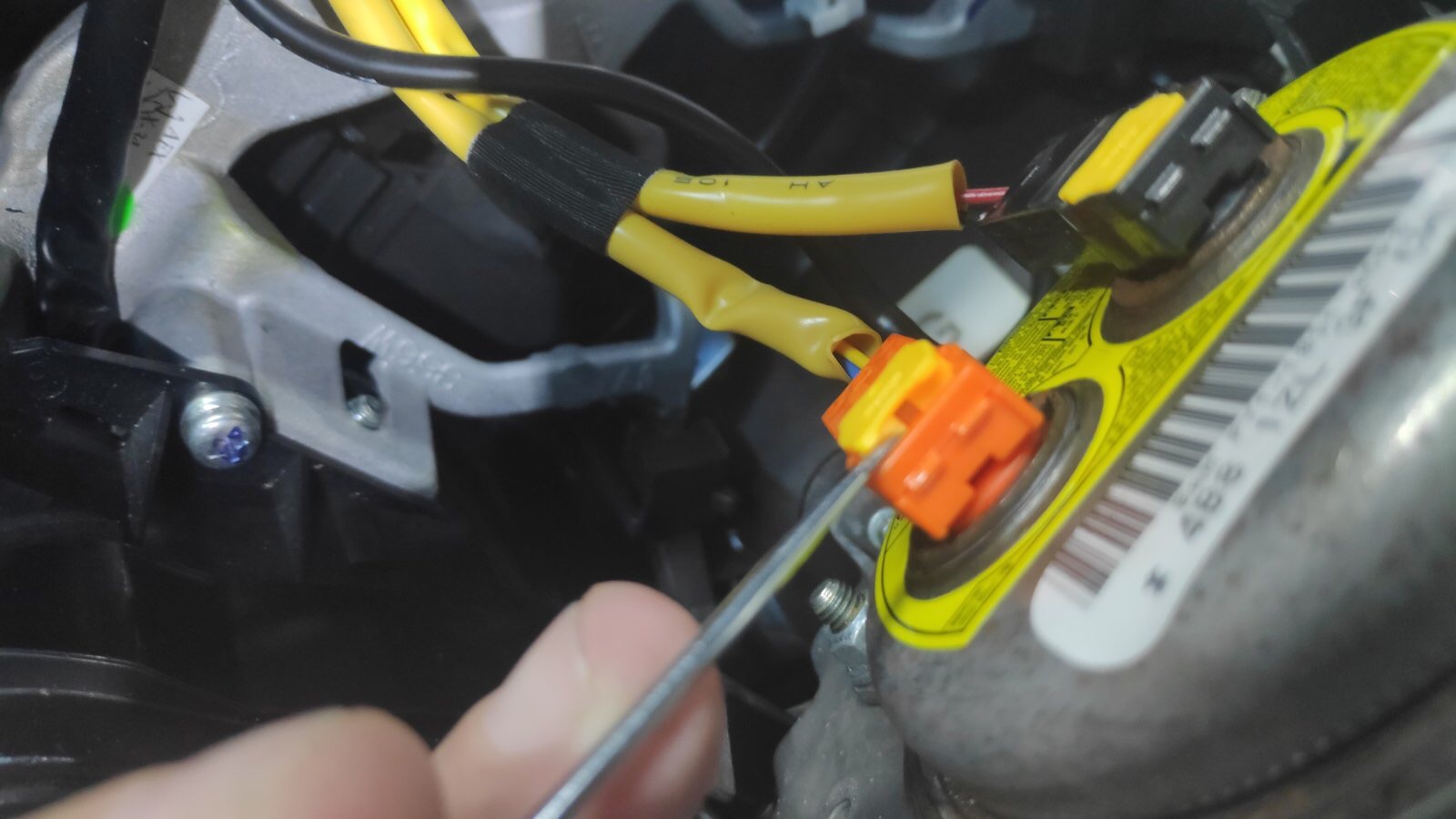

Это следующие разьемы которые необходимо отключить.
Отправлено спустя 1 минуту 36 секунд:
Для этого нужно очень нежно приподнять стопоры клипс.

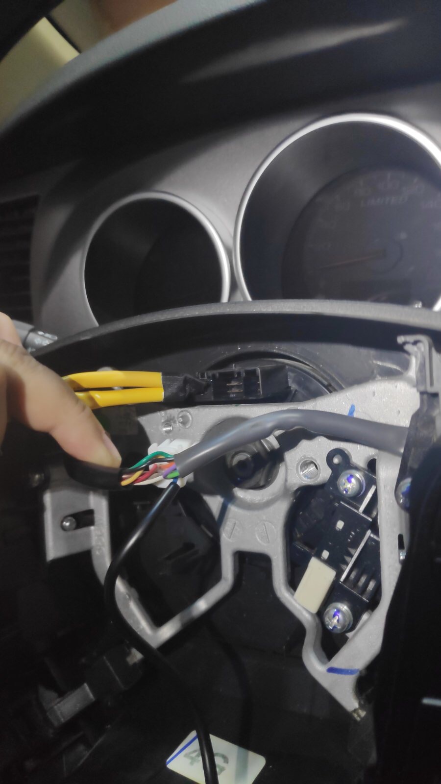

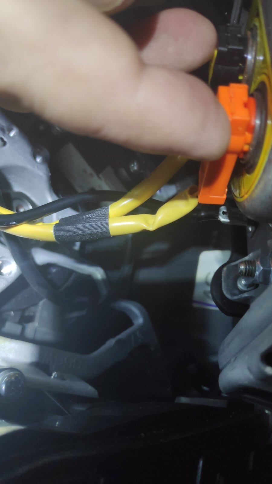

После подъема стопоров снимаем фишки разъемов.
За тем отключаем три разьемы
Отправлено спустя 1 минуту 9 секунд:
Отключили

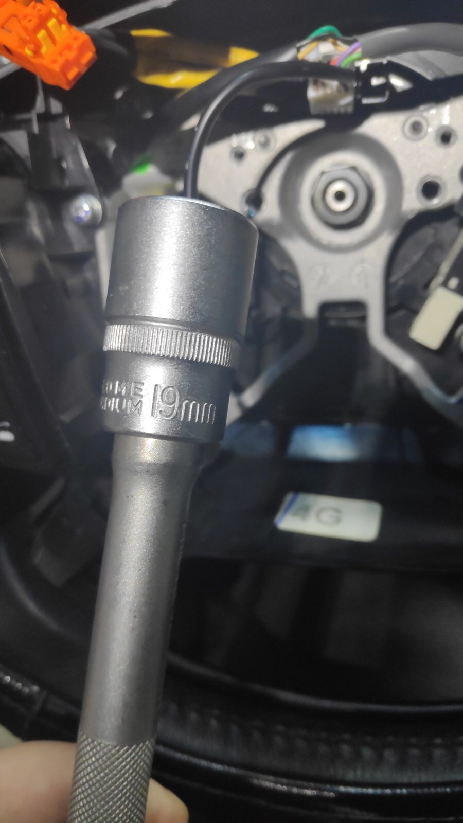

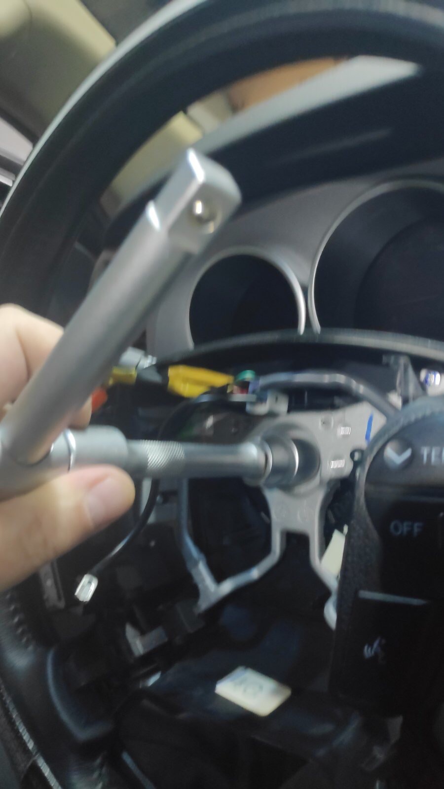

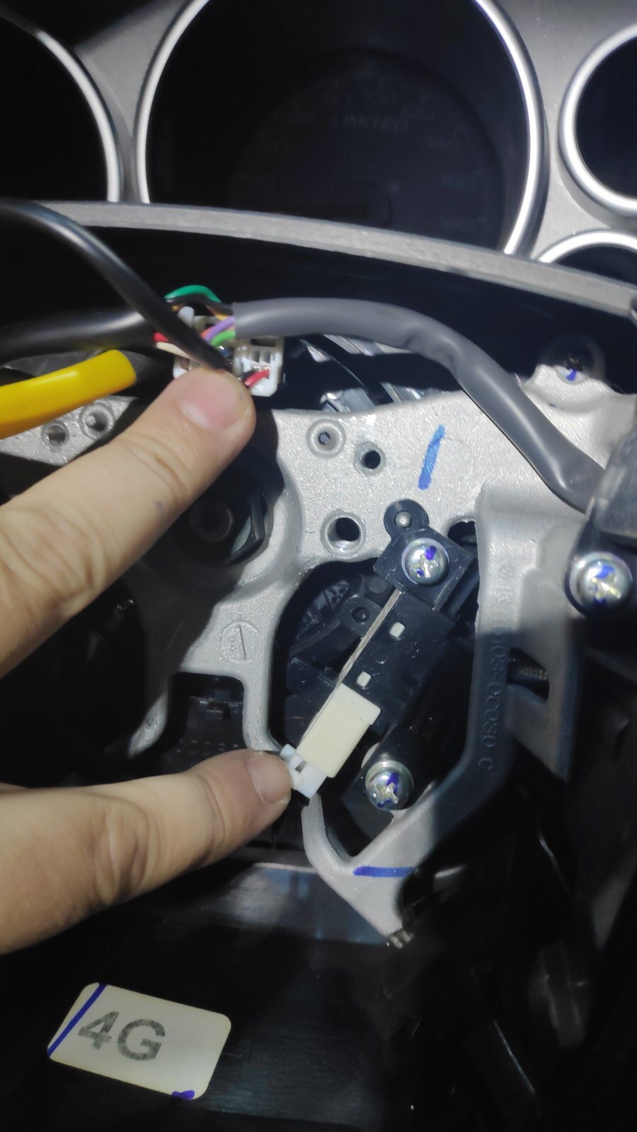

Берём головку на 19мм
Отправлено спустя 47 секунд:
И откручиваем центральную гайку руля.
Отправлено спустя 1 минуту 16 секунд:

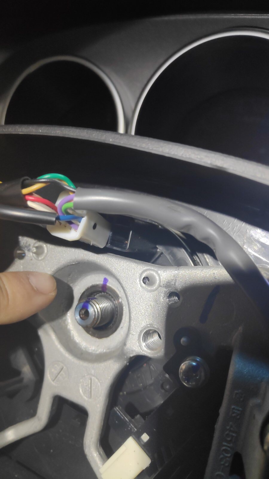

Обязательно маркёром ставим метку
Отправлено спустя 2 минуты 15 секунд:
Раскачивая руль в право и в лево сдергиваем его. Берегите лицо от неожиданного соскока руля.

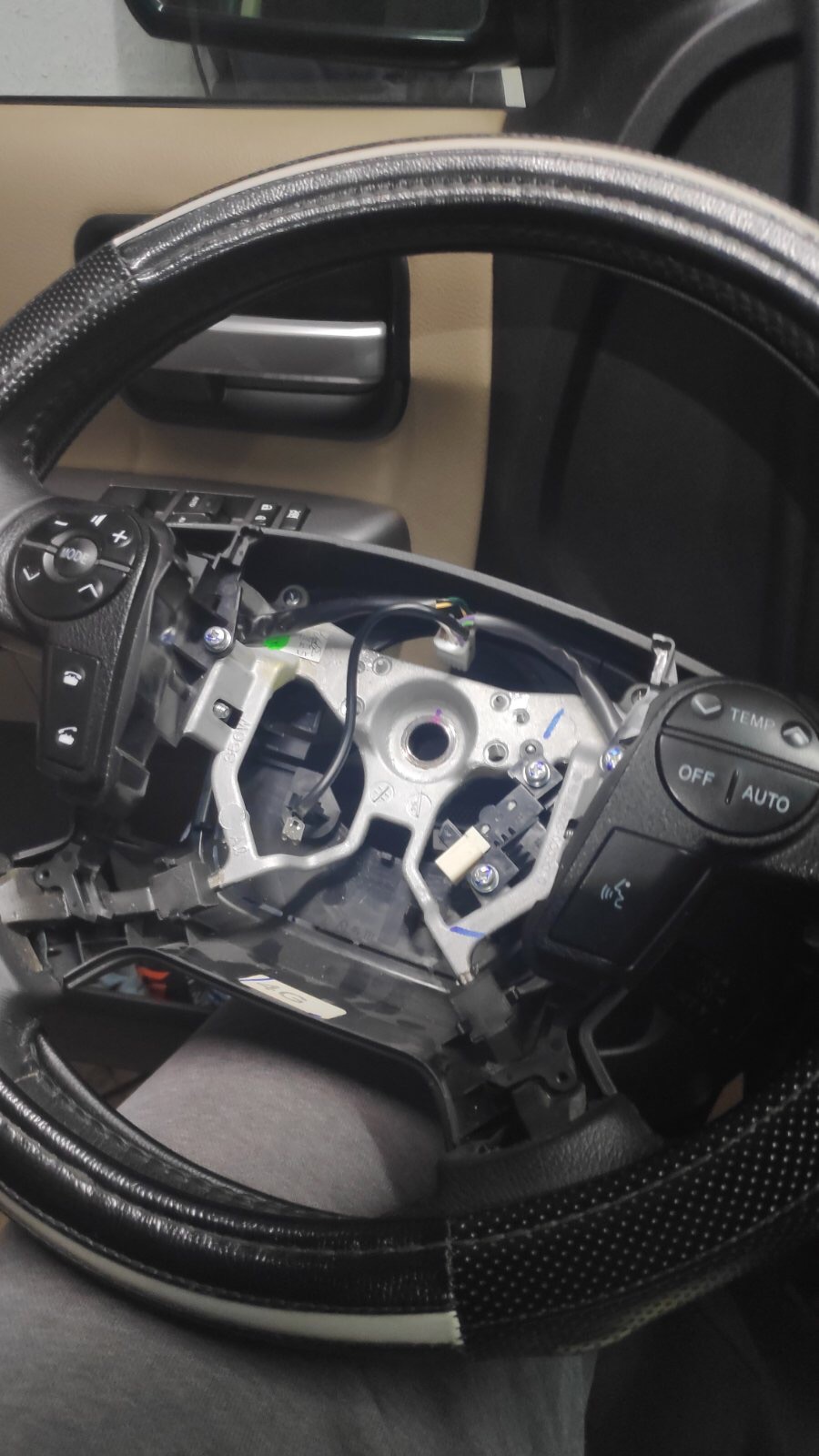

Мужики это серьезное предупреждение. Руль насажен на шлицы очень туго и легко может прилететь в е...ло ........ Ну вы поняли куда.
Отправлено спустя 1 минуту 27 секунд:
Вот снятый руль

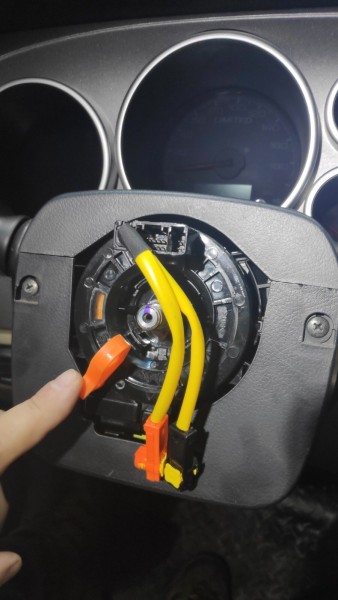

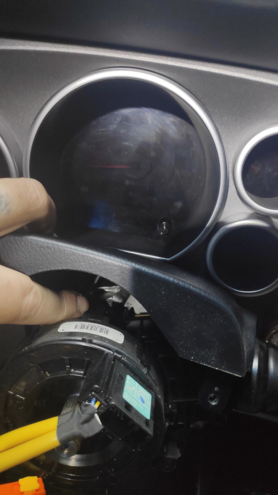

Далее откручиваем указанные распальцовкой винтики и располовиниваем обшивку рулевой колонки(как не буду описывать там и пионер справится).
Отправлено спустя 1 минуту 33 секунды:

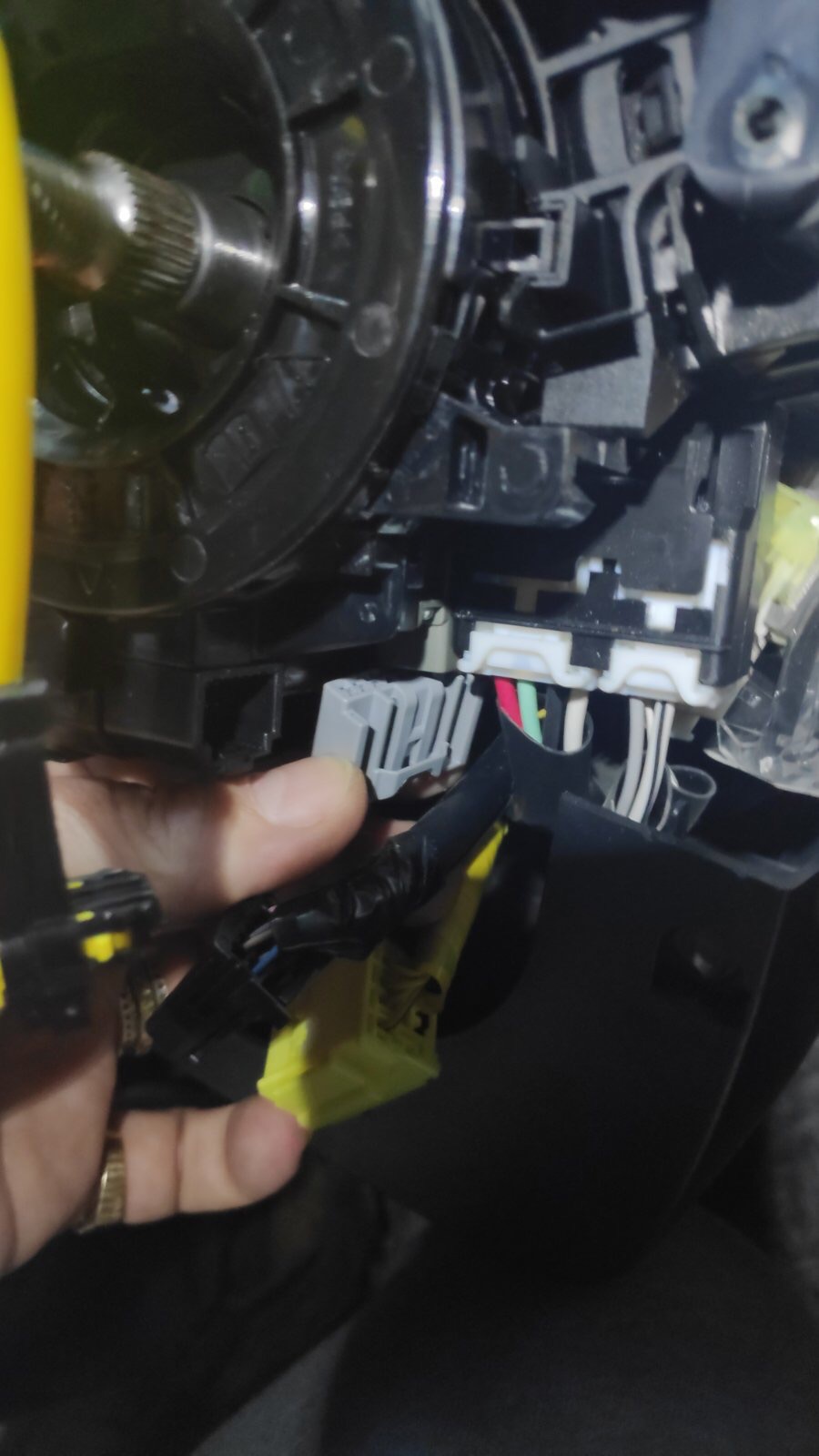

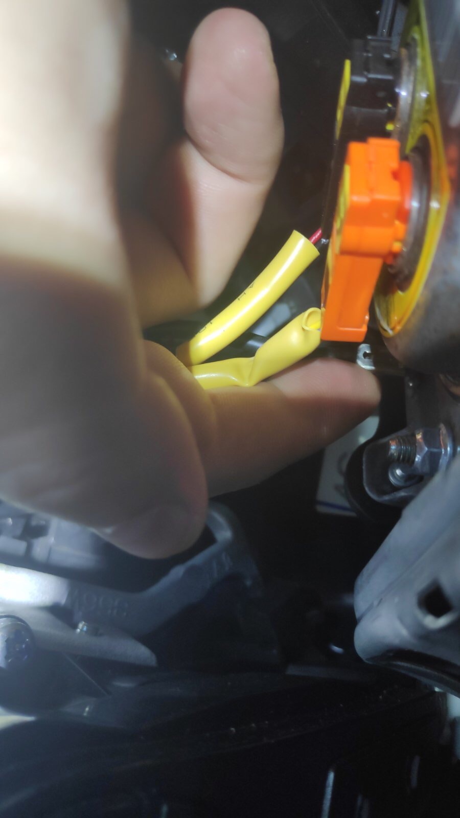

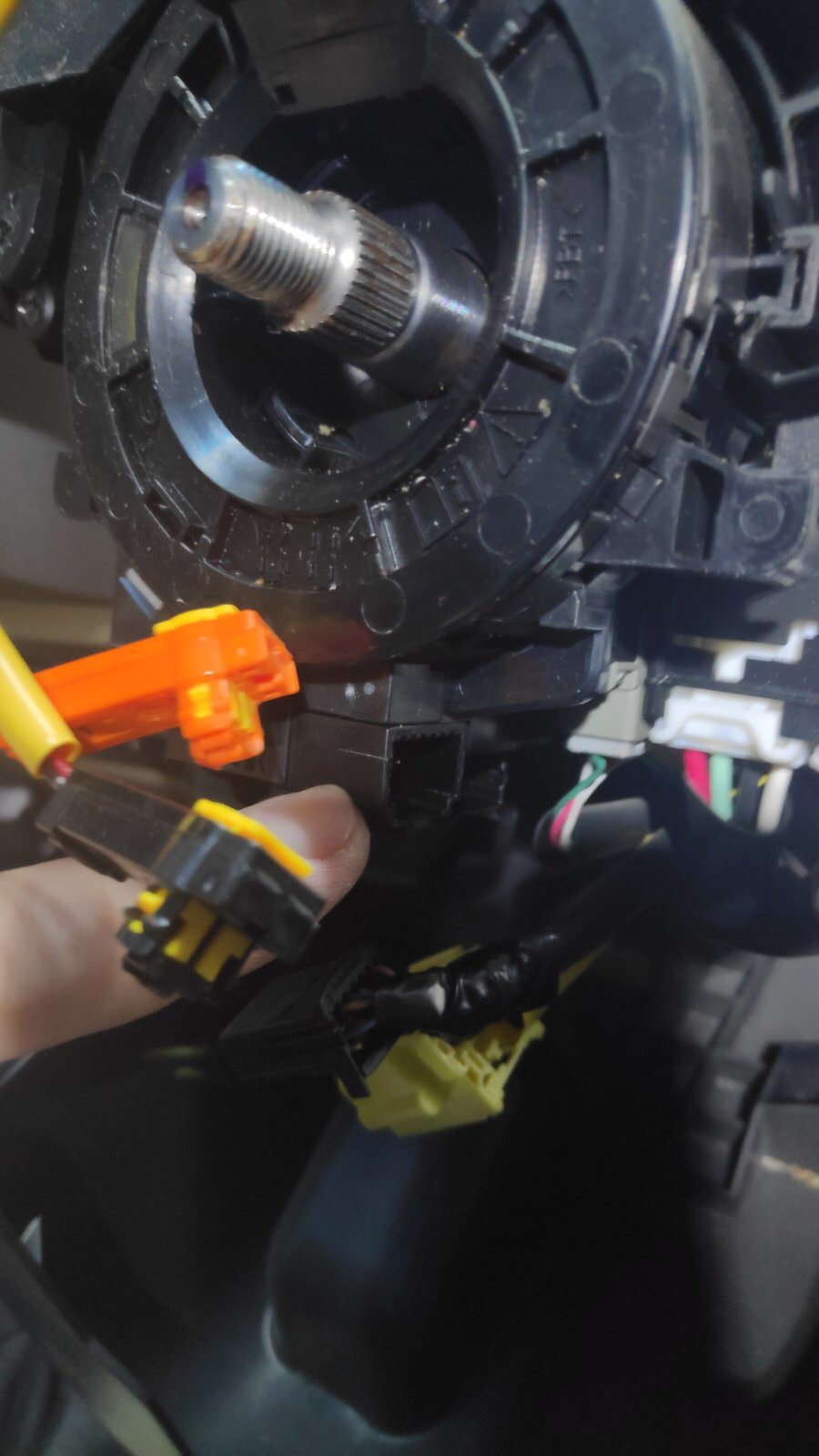

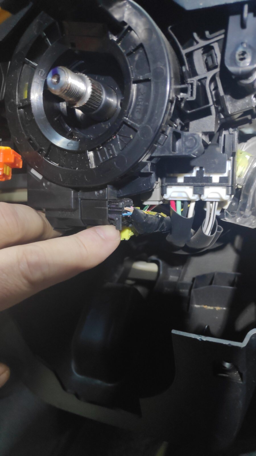

Теперь нужно отсоединить вот эти разьемы.
Отправлено спустя 1 минуту 6 секунд:
Отсоединили.
Отправлено спустя 2 минуты 10 секунд:

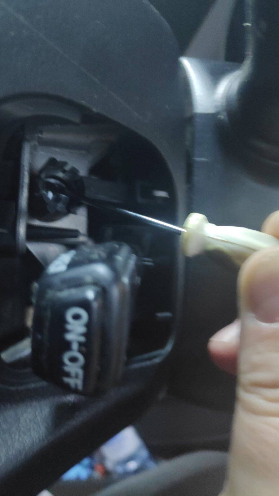

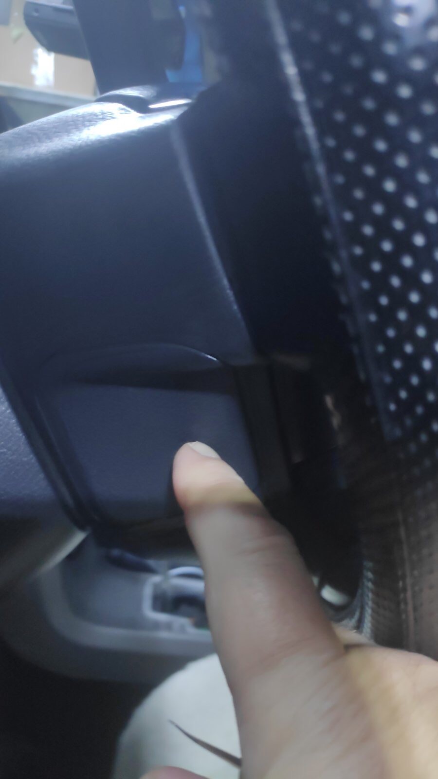

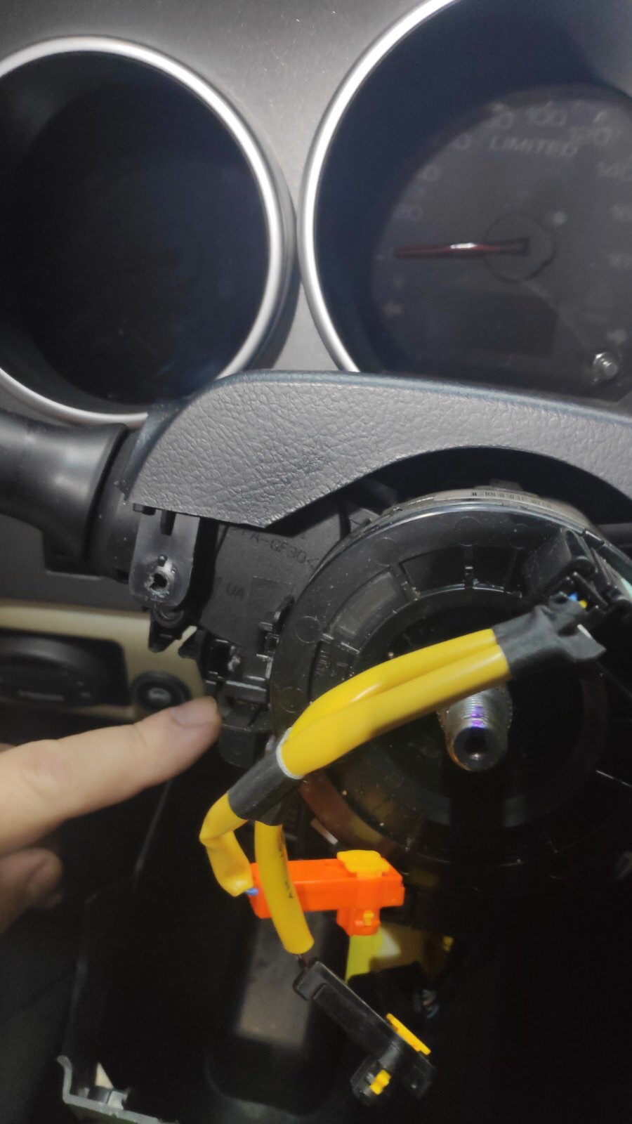

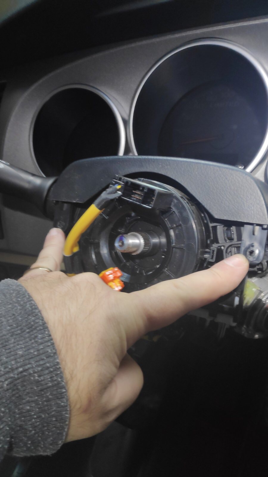

Подрулевой шлейф держится на трёх зацепах.
Первый.
Последний раз редактировалось wallboss 23 ноя 2020 21:49, всего редактировалось 1 раз.
Замена подрулевого шлейфа
Сообщение wallboss » 23 ноя 2020 19:21

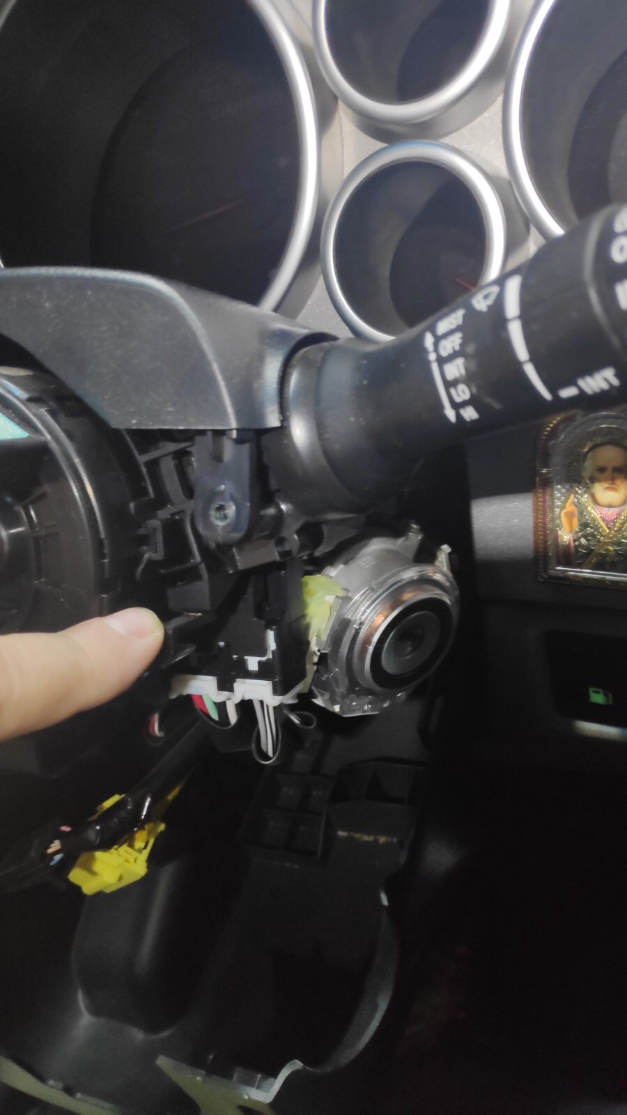

Второй.
Третий,
Отправлено спустя 3 минуты 3 секунды:
Отсоединяем первый
Отправлено спустя 43 секунды:
Отсоединяем второй
Отсоединяем третий

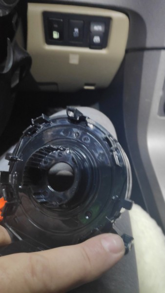

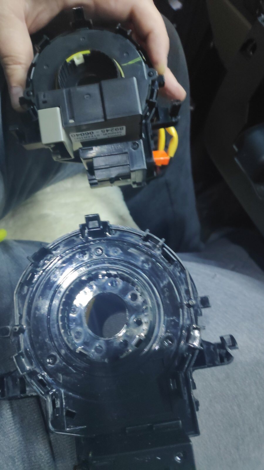

Отправлено спустя 2 минуты 36 секунд:

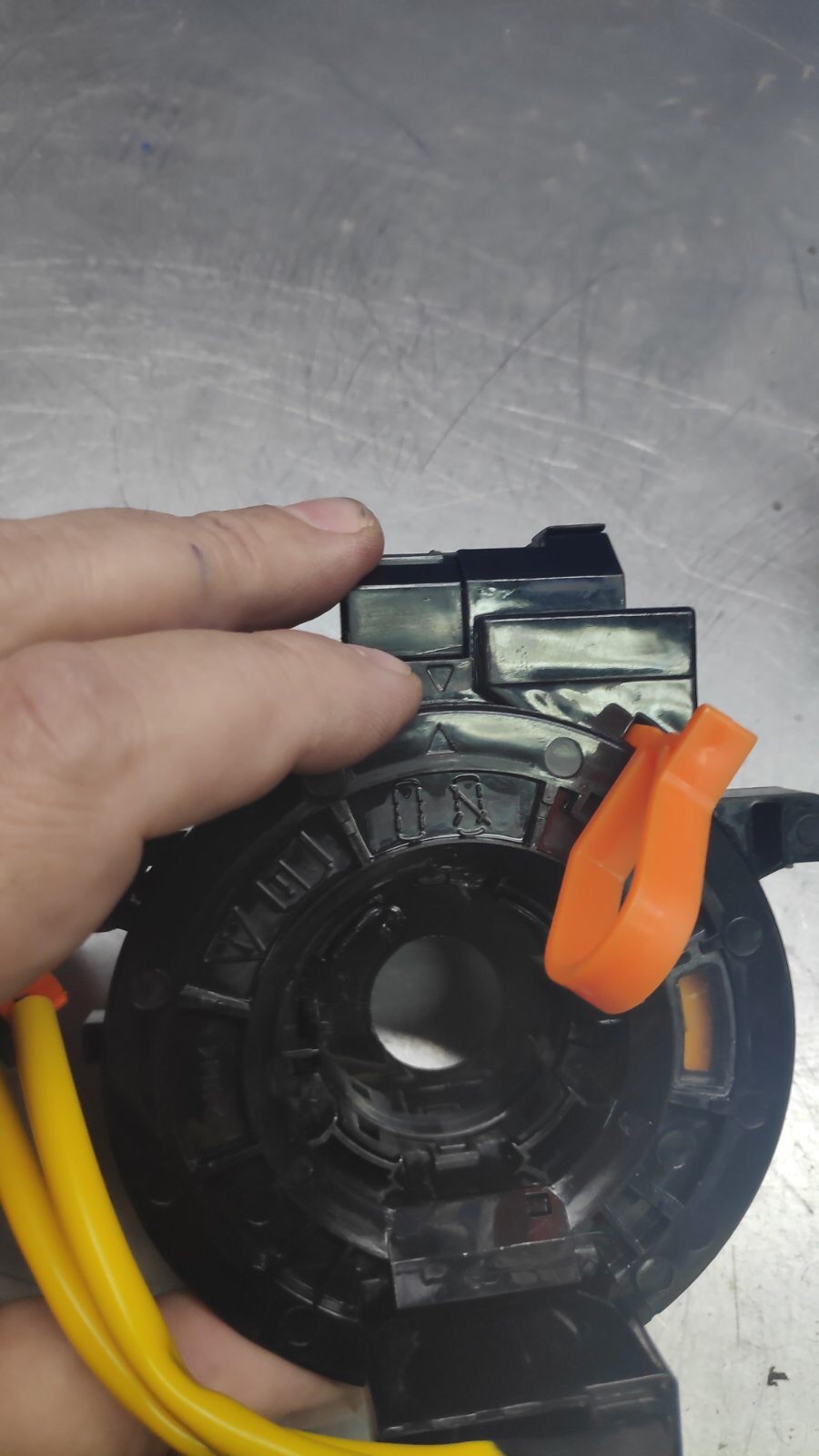

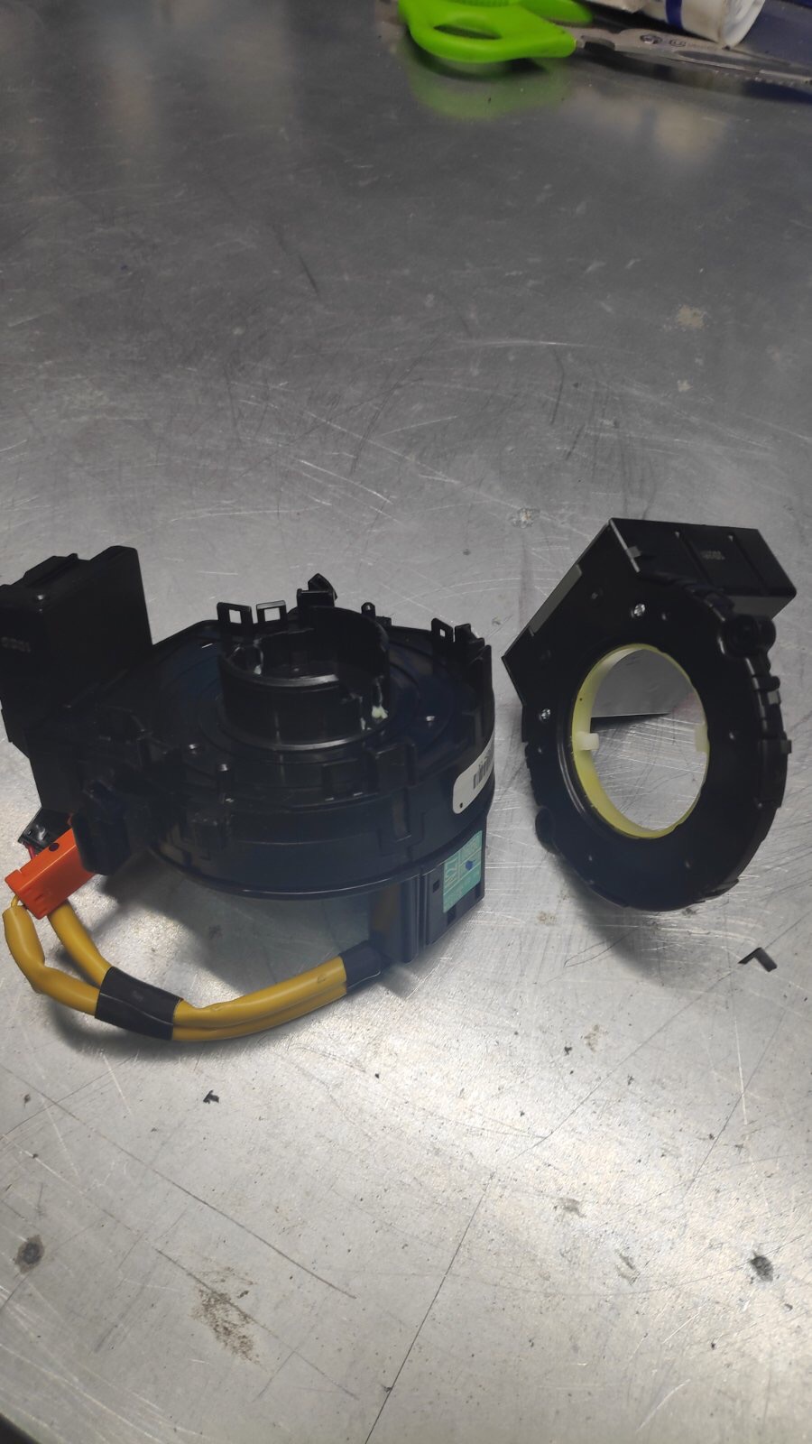

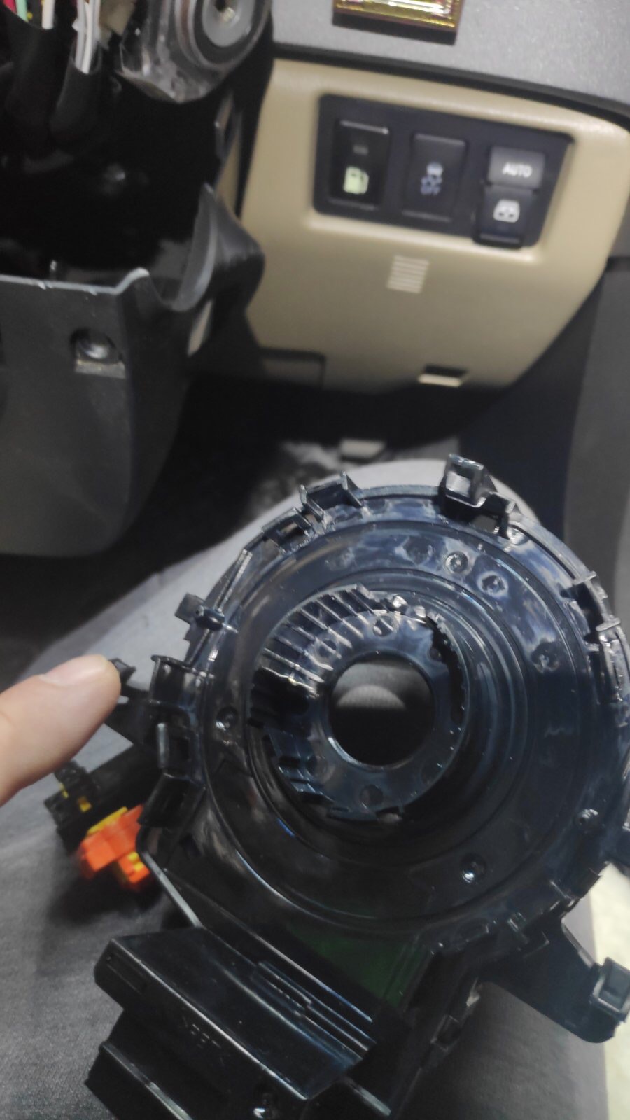

После снятия родного шлейфа(вверху) видим что у китайца нет стоящего на родном шлейфе РЭЛЕ
Отправлено спустя 1 минуту 51 секунду:
Снимаем реле с его шлейфом с родного шлейфа. Процедуру не описываю, там и пионер разберется.
Устанавливаем РЭЛЕ на китайца(для этого нужно сперва вынуть стопор положения шлейфа и слегка развернуть его для установки РЭЛЕ). После установки реле шлейф установить в первоначальное положение(по стрелкам на корпусе) и вставить стопорит на место;
Отправлено спустя 2 минуты 57 секунд:
Вот так

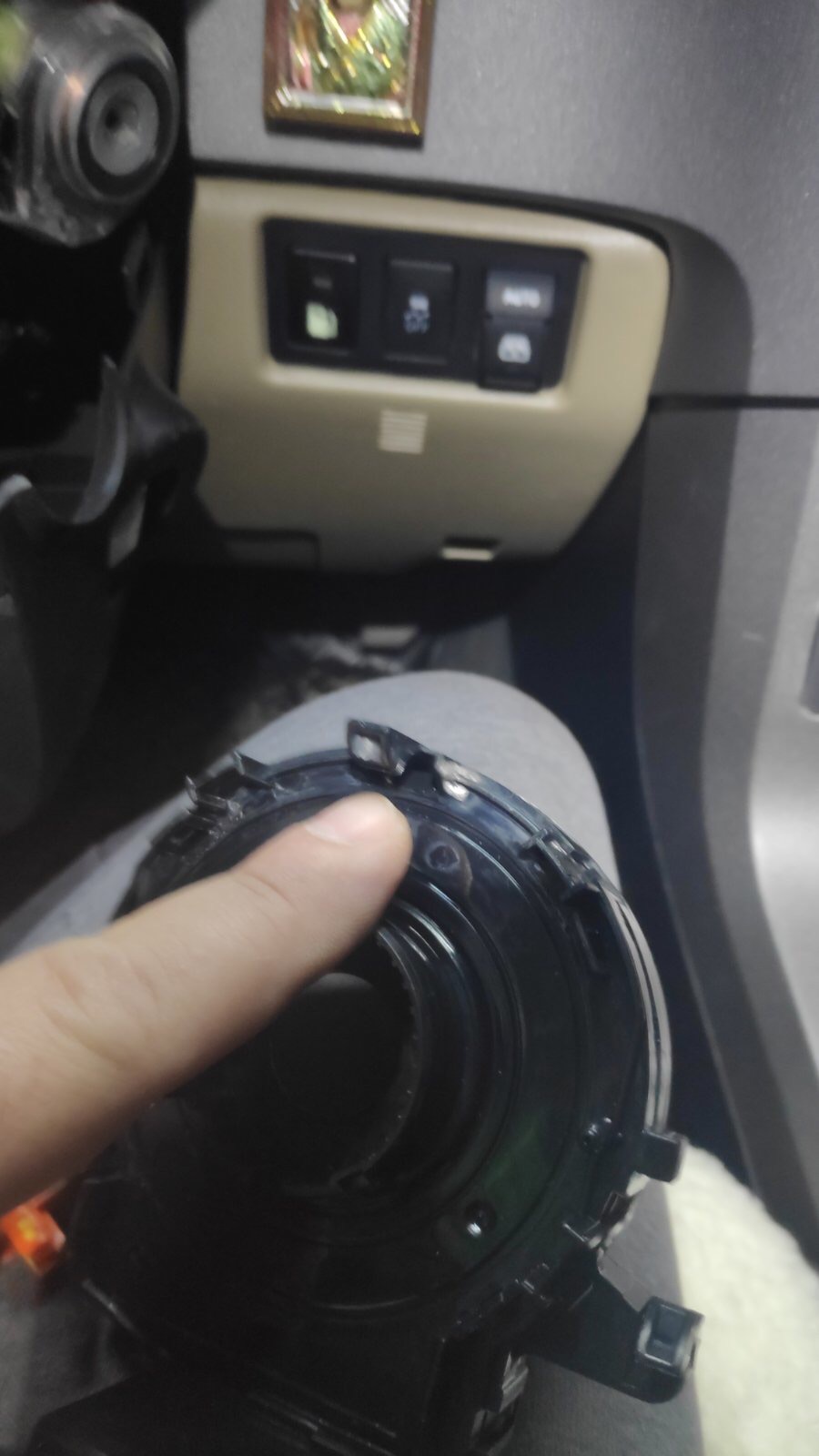

Отправлено спустя 1 минуту 21 секунду:

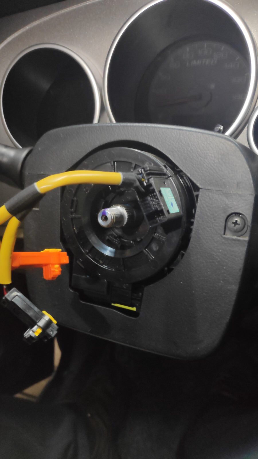

Обратите внимание на указательный палец и стрелки рядом с ним. Это правильное положение шлейфа. В противном случае вы его порвёте при повороте руля.
Отправлено спустя 11 минут 21 секунду:
Устанавливаем шлейф на штатное место.
Отправлено спустя 1 минуту 11 секунд:
Подключаем нижние разьемы.
Извлекаем стопор шлейфа, при этом не проворачивая шлейф(стрелки должны совпадать)
Отправлено спустя 1 минуту :
Закрываем подрулевой кожух и закручиваем два винта его крепления.
Устанавливаем руль точно по метке маркера.

Подключаем три разъёма.
Отправлено спустя 6 минут 59 секунд:
Подключаем фишки к подушке и не забываем вдавить желтые стопоры.

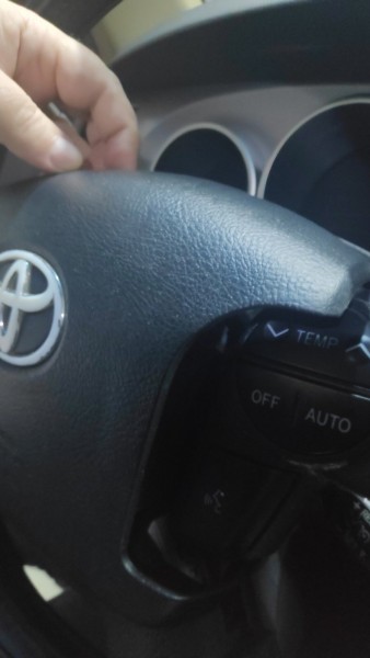

Отправлено спустя 1 час 52 минуты 32 секунды:
Эмблему на руле заменить не удалось.
Рама подушки установлена на мощных заклепках и к эмблеме без их снятия не подобраться.
Мне посоветовали самому туда не лезть.
Отправлено спустя 46 секунд:
Отправлено спустя 1 минуту 43 секунды:
Вот как завальцовано.
Пишут что есть конторы по ремонту подушек.
Думаю когда созрею на перешивку как Сергей(Flesh) доверю это дело профессионалам.
