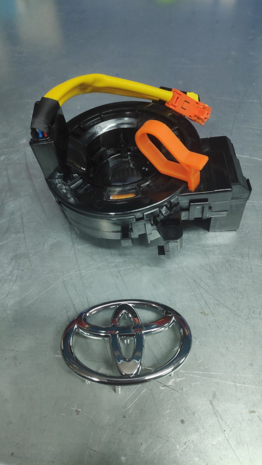

С недавних пор у меня кнопки на руле стали работать с перебоями.
Знающие люди сказали что кончается подрулевой шлейф.
Было принято менять.
Оригинальный шлейф стоит 12-14 тыс руб. Конская цена.
На Али цена на наш шлейф 760р.
Приятель который занимается установкой вебасто и сигналки Пандора сказал что уже штук 40 поставил людям шлейфов с Али и еще ни кто не по жаловался.
Принял решение заказать шлейф с Али и поставить.
В крайнем случае, цена детская, если что не велика потеря.
Приятельсказал что у него уже 2 года работает и ни каких проблем.
Решил рискнуть китайским чудом.
Далее отчёт по замене:

Первоначально в планах было заменить подрулевой шлейф и эмблему тойоты на руле.

Крутой отчет спасибо. Я раньше не знал, что есть на али шлейфы. Увидел цену оригинала и офигел. Пришлось паять свой. Нашел перебитые дорожки в шлейфе и запаял. Намучился помню в сборе и разборе этой улитки.

Хороший отчёт. А ссылки случайно не осталось на шлейф. Что то поиск на sequoia не выдаёт на али
Замена подрулевого шлейфа
Приветствую. Да там все просто. В строке поиска вбиваешь парт номер 84306-06150 и тебе выдаёт кучу продавцов. Выбираешь самого надёжного который продал больше всех и заказываешь.
Вот я брал здесь
https://aliexpress.ru/item/400103991235 ... web201603_
Отправлено спустя 9 минут 19 секунд:
Пока все работает без замечаний.
