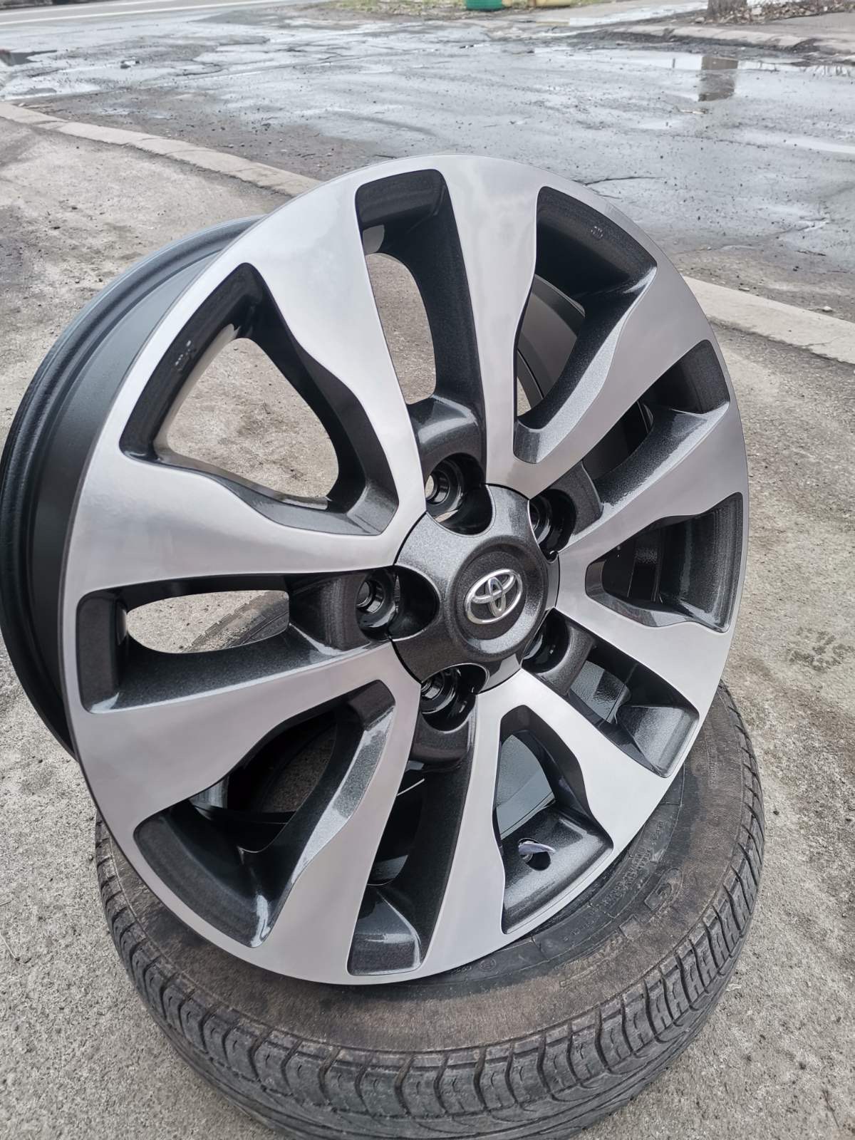

На штатные.
Отправлено спустя 2 минуты 14 секунд:
Покрасил с алмазной проточкой.

Покрасил с алмазный проточкой - это как? Другими словами скажи пож.

Сначала пескоструйка, потом порошковая краска с термообработкой, потом на специальном станке резцом снимается тонкий слой краски и алюминия плоской поверхности. Затем все покрывается лаком. Выходит два цвета. Белый алюминий под лаком, как в оригинале и спицы и внутренняя часть диска в любой цвет порошковой краски, сам выбираешь. В интернете много видео есть проточки.
Если диски не нужно подваривать и ровнять, то стоимость работы без шиномонтажа 5100 (180$) гривен за 4 диска.
