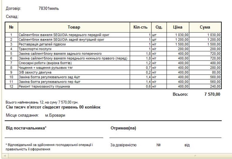

Я взял весь комплект болтов и гаек. Вышло на 150-200 баксов примерно все. Сайленты решили покупать по результату. И правильно я сделал, понадобился только один спереди и один сзади. Болты открутились почти все, но многие были ужасны и я поставил все новые.
Что то шло терпимо. Что то мы грели током, что то горелкой. Долбили перфоратором. А в двух случаях был ад полный, буквально зубилом по кускам выбивали и пилили сабельной пилой.
Но учитывайте, что у меня Киев и сайленты были в наличии- поехал и купил. У Вас не факт, что так выйдет. Ну и с болтами, гайками тоже сложно, они все под заказ 1-3 дня и не возвратные. Разумеется Ваше СТО не будет ждать 2-3 дня пока каждый болт приедет в случаи поломки. Пришлось купить сразу все.
Отправлено спустя 4 минуты 21 секунду:
Для информации: По работам обошлось 7500 гривен ( 267 долларов).

Горелкой газовой, или промышленным феном? Почитал митсубоводов - советуют элетродом сварки аккуратно тыкать по "торцу" проблемного болта и резко остужать. Сорвав гайку и чуть порушив болт (тем же перфоратором), пробовать отмачивать в кислоте: ортофосфорной(паяльной), лимонной, можно попробовать хорошие растворители ржавчины, по типу Liqui Moly MoS2.
Судя по платежке, проблем с закисшими болтами на цапфах не было? Все успешно выбили и цапфы с сайлентблоками остались родные?
