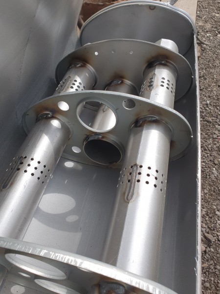

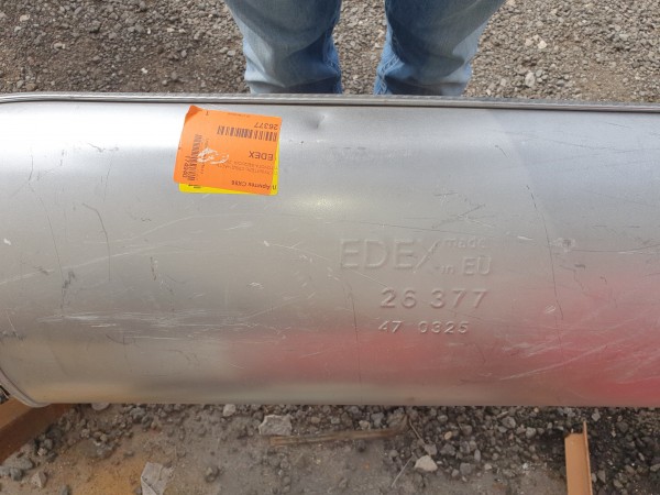

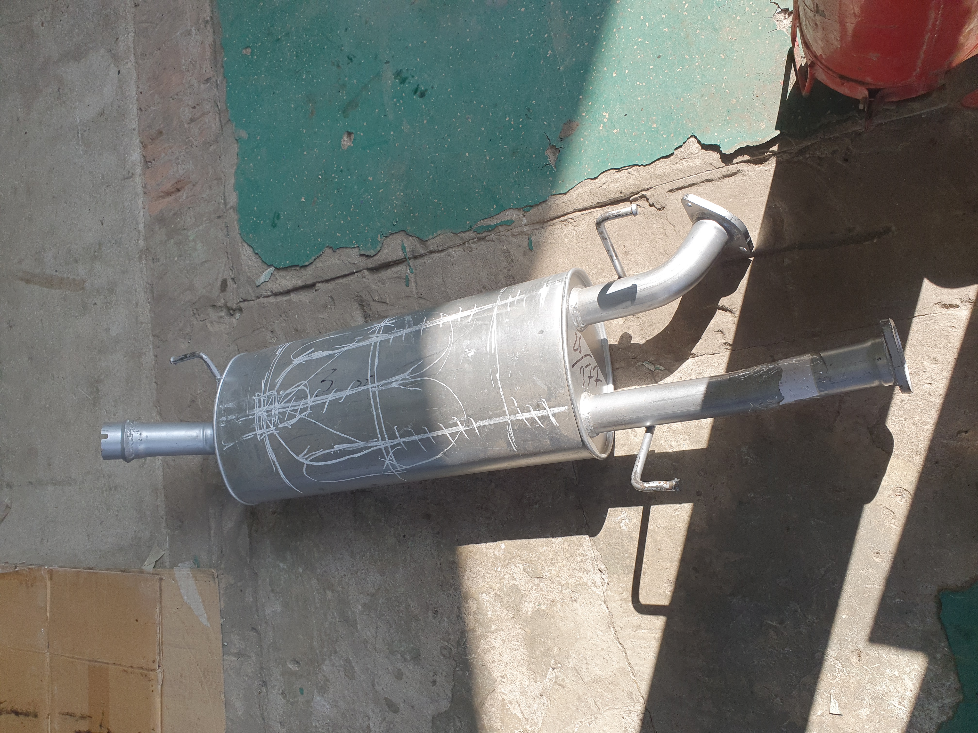

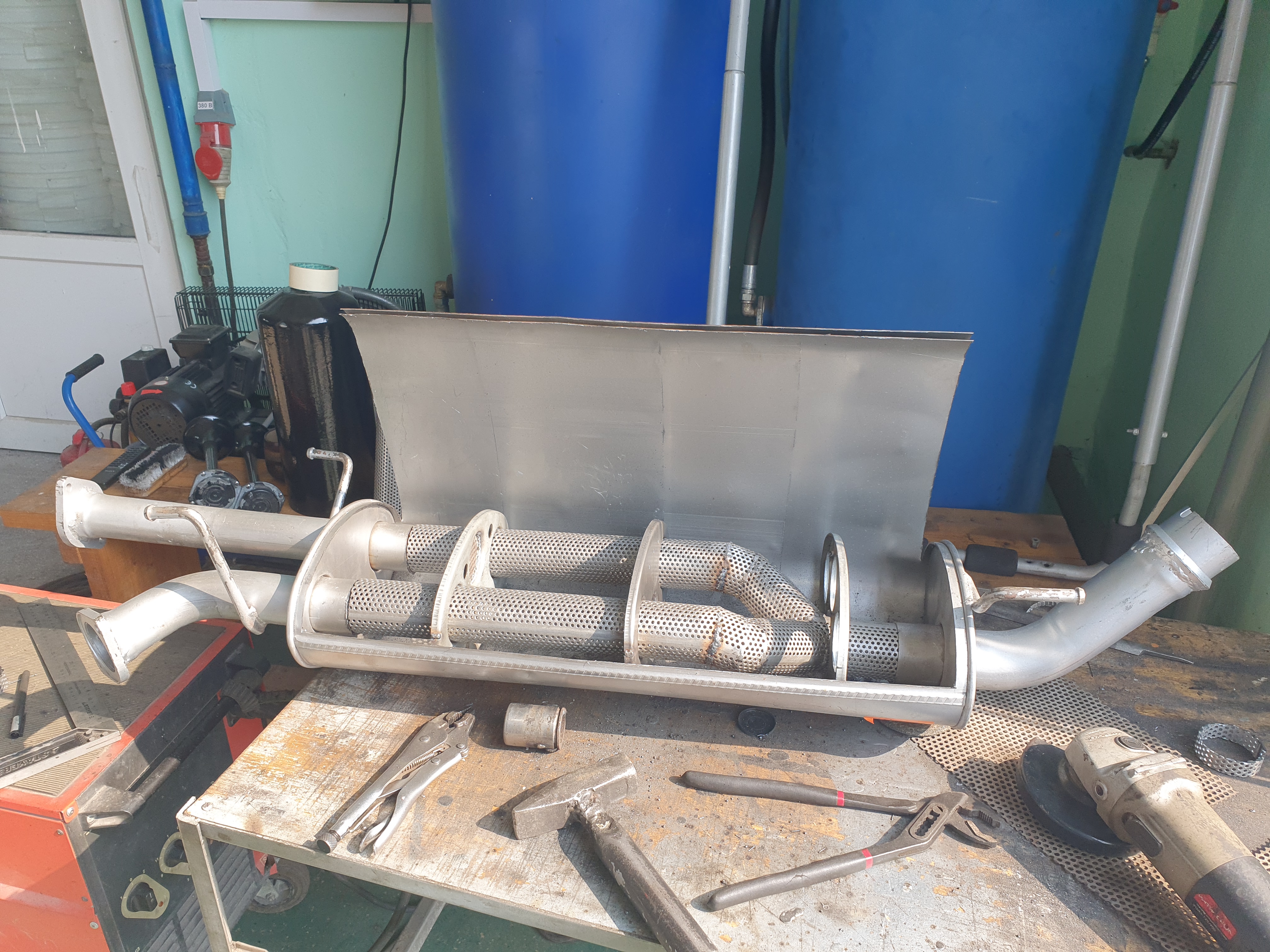

Не найдя за вменяемые деньги для проведения опытов оригинального глушителя, пришлось купить новый Edex. На фото он представлен уже вскрытый, - качество изготовления дрянное! Швы кривые, перегородки не приварены, трубы внутри из тонюсенькой листовой стали, перфорация выполнена весьма условно ((. Теоретически, это изделие просто обязано красть десяток-другой лошадок и хватить его без хирурго-сварочной доработки должно лишь на пару лет.

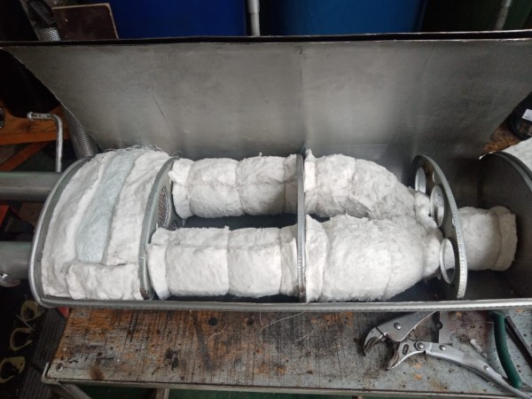

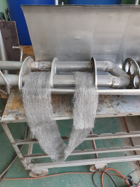

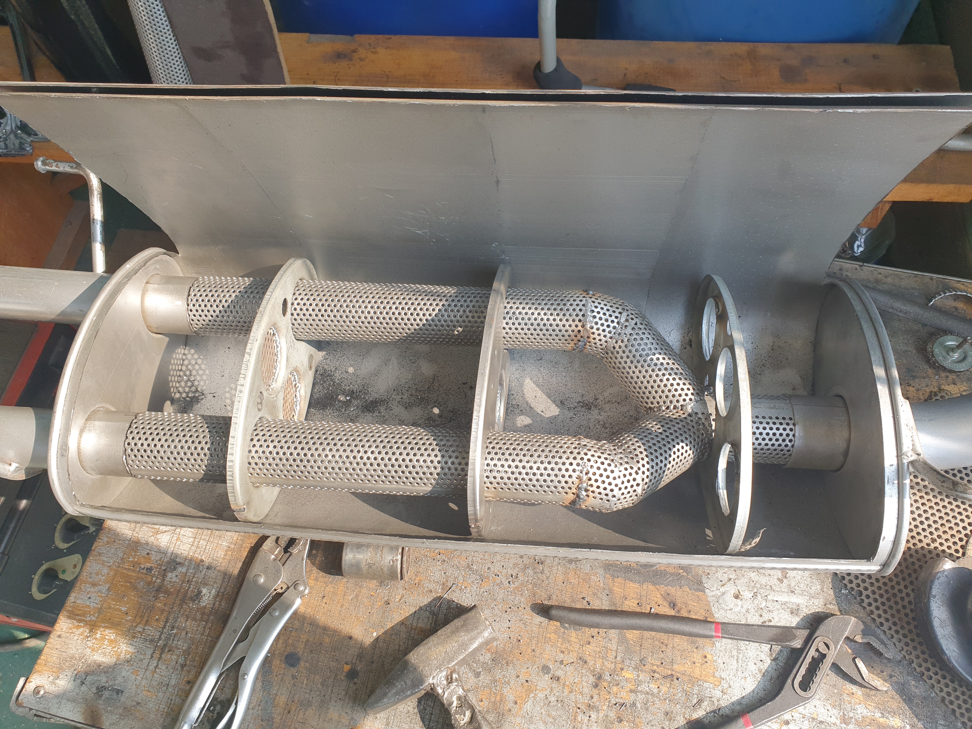

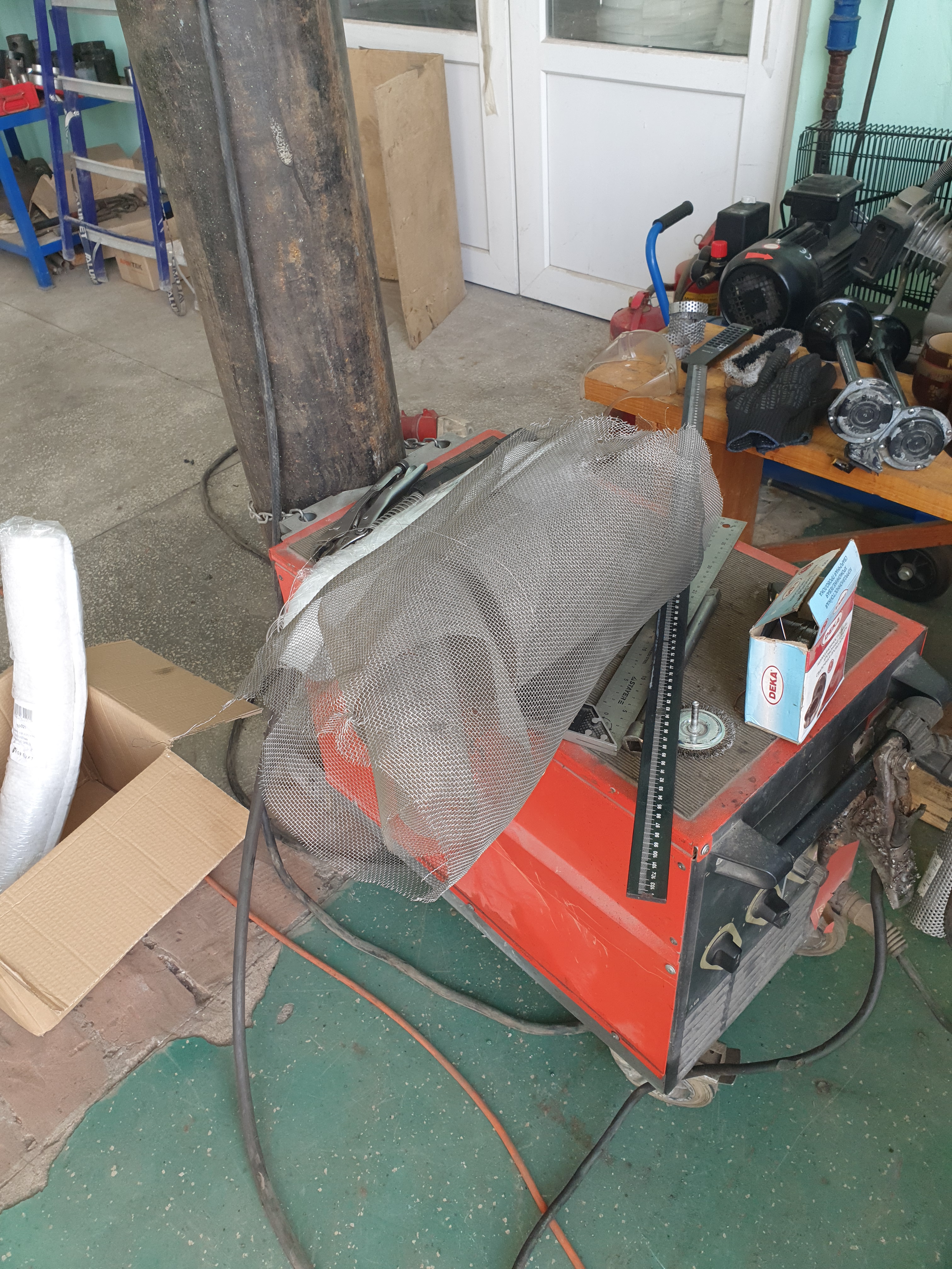

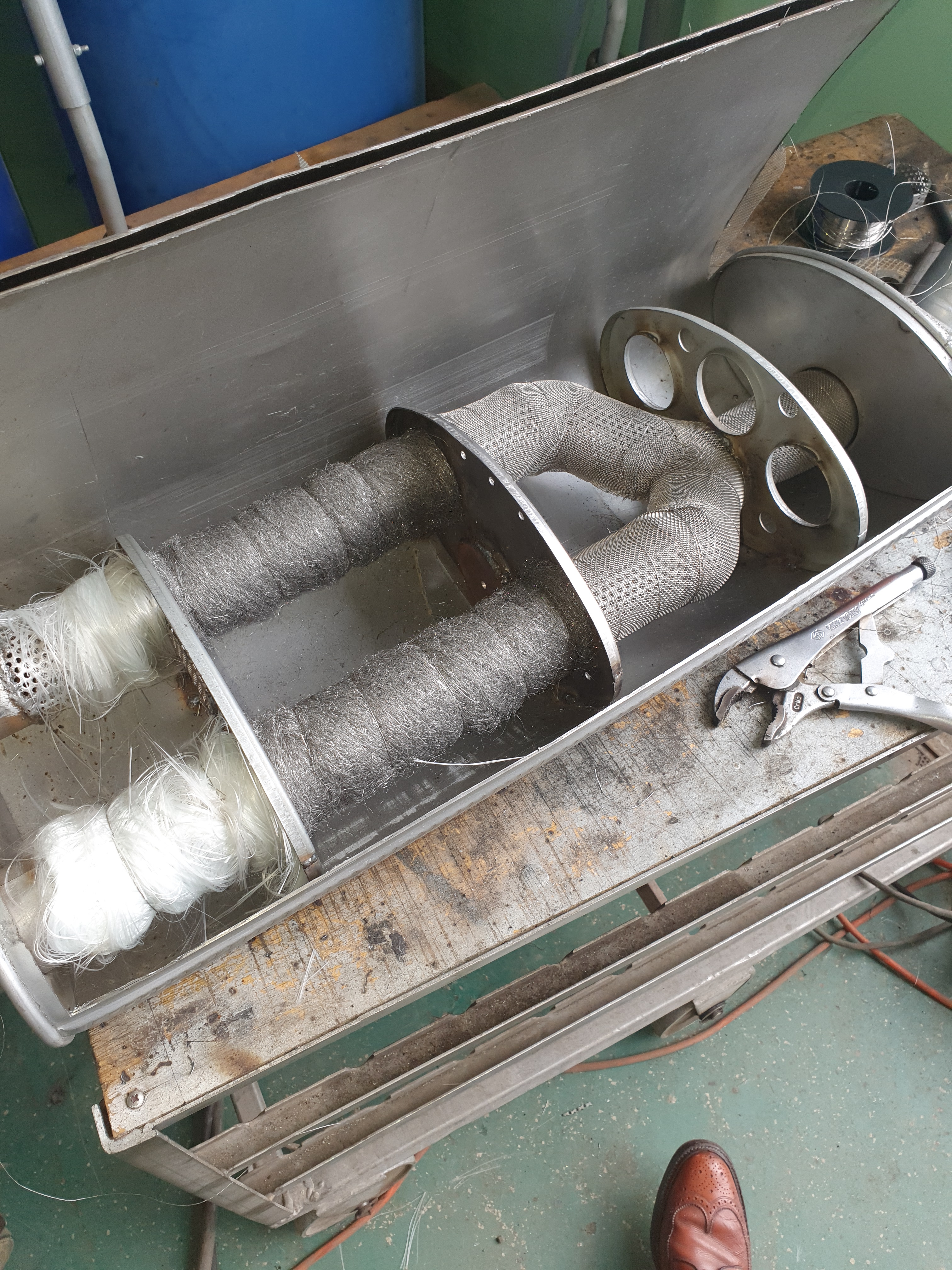

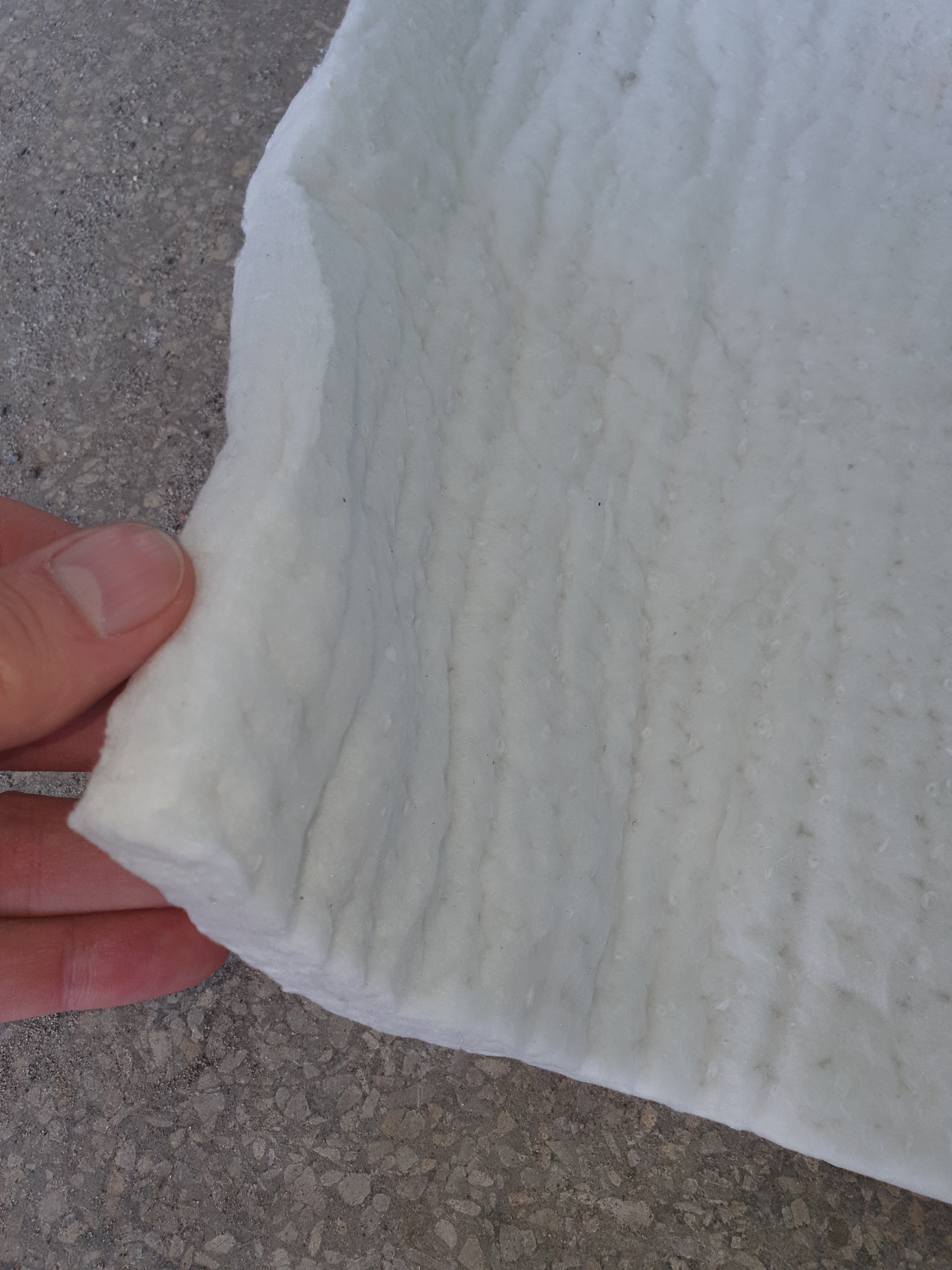

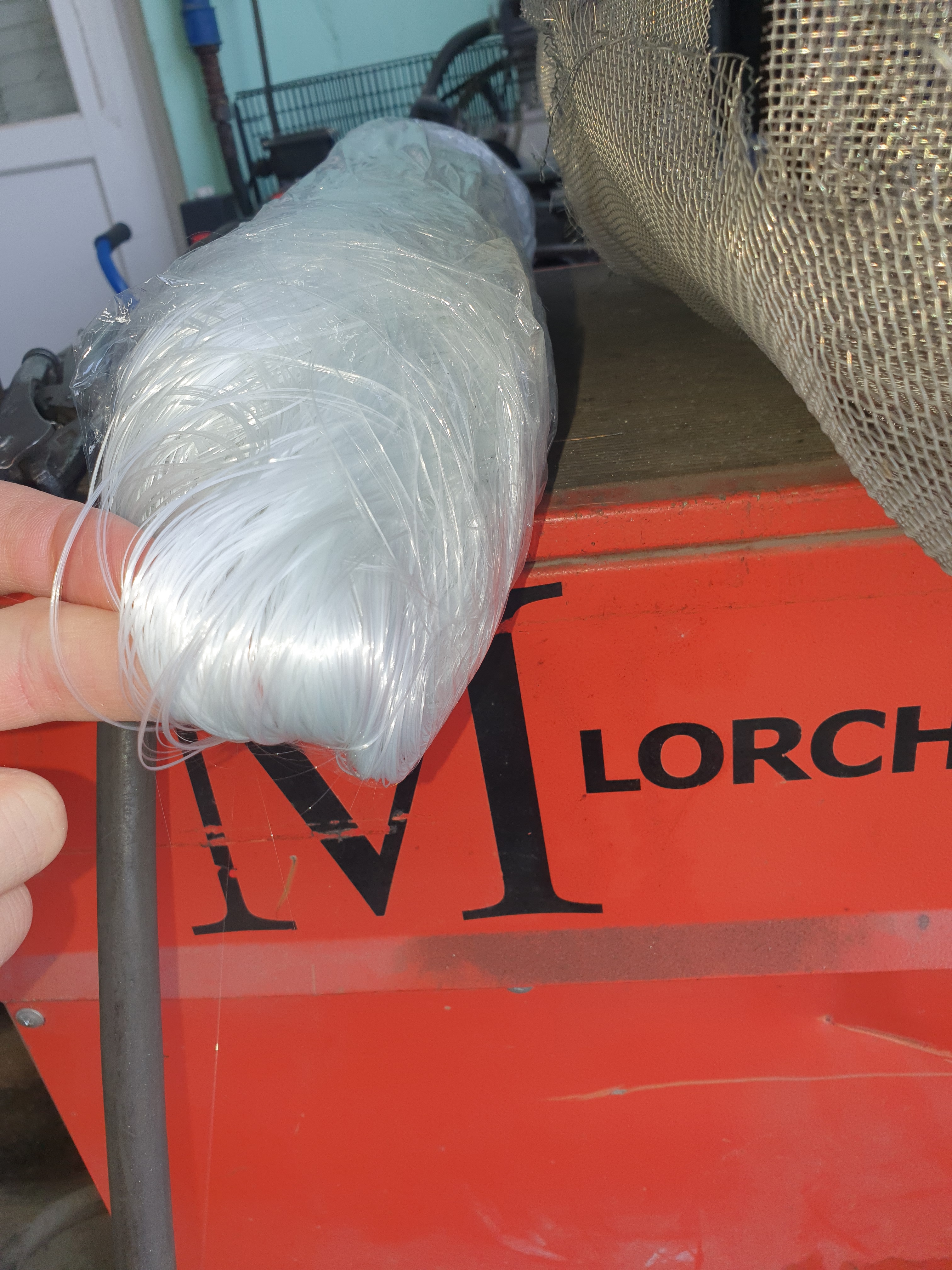

Продолжение работ: вырезали и выкинули потроха из глушителя Edex, внутри корпуса из перфорированной трубы сварили Y-образное соединение (с переходом на больший диаметр). Y-образную часть как самое нагруженное по давлению место обмотали двумя слоями нерж. сетки, всю остальную перфорацию в один слой.

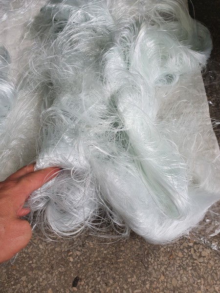

Внутри корпуса сделаны четыре камеры, перегородки с разной пропускной способностью. Первая от коллектора камера наполнена (плотно), специальным длинным стекловолокном. Во второй и в третьей поверх сетки труба обмотана ватой из нержавейки (стальная шерсть), потом керамическим матом, все обмотки зафиксированы нерж. проволокой, оставшееся пространство заполнено базальтовой ватой (доводилось резать амгшный глушак, там такая-же на вид). В четвертой так: сетка, ст.вата, длинное волокно, керамический мат и остаток базальт.
Сегодня завариваем и будем монтировать. Уплотнительные кольца фланцев и хомут пришлось заказывать оригинальные, как-то нормальный неоригинал не встретился ((.

Кардинальный подход. А что будет со звуком, рычать не начнёт ?????

Рыку не хочется. Нужно получить сытое булькание на холостом ходу и чуть ниже штатного тон на средних-вышесредних.
