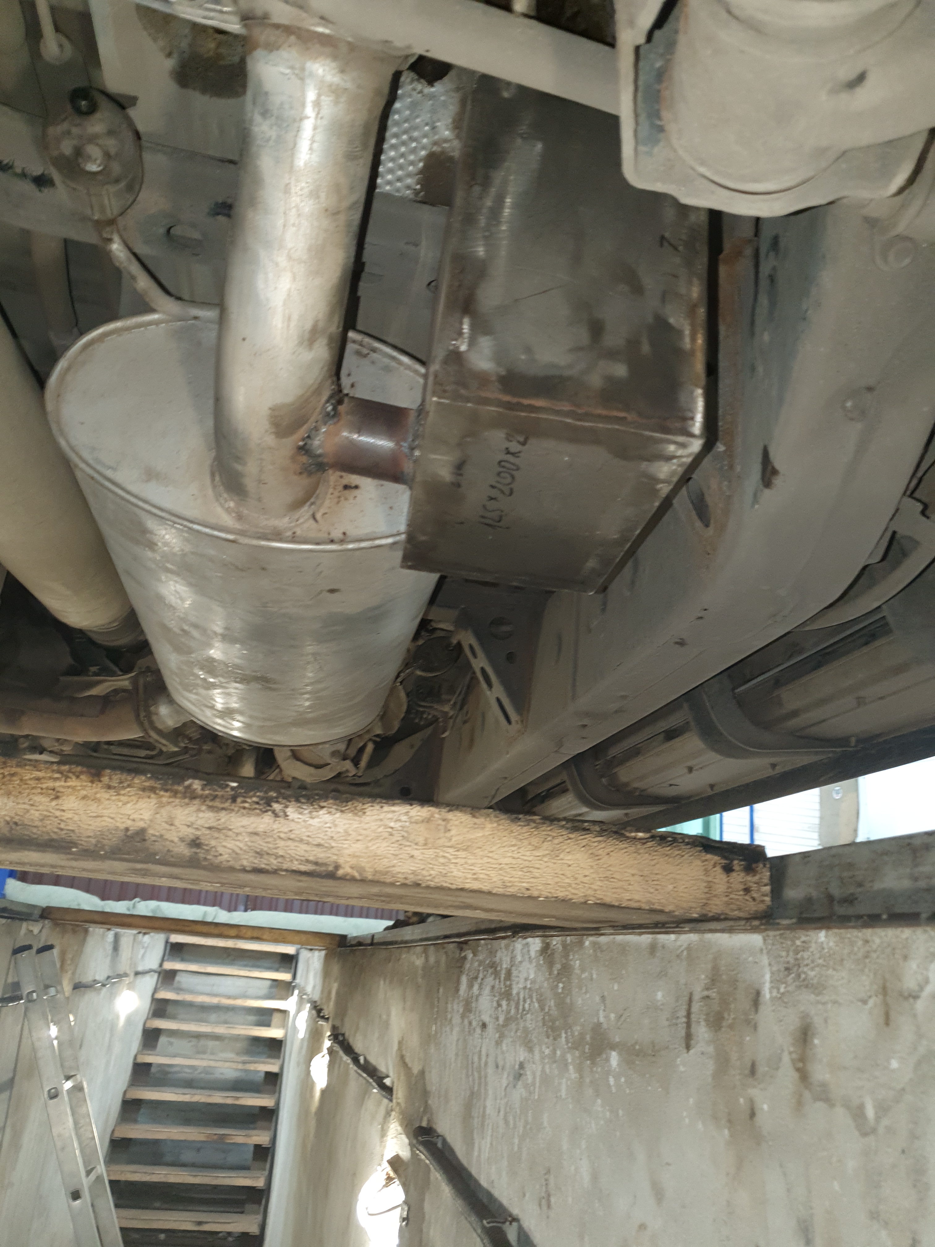

Поставили изделие на место и опробовали. В большей степени получилось то, что было нужно получить.
Ожидаемо есть огрехи, - появилась гулкая резонация под нагрузкой при оборотах от 1600 до 2000. Проявляется в основном при движении по трассе. Буду работать над излечением данного недуга.

Ну все! Сегодня выехал опосля расширенного ТО и модернизации выхлопа.
Зубодробительный резонанс в диапазоне 1600-1950об\мин.(под нагрузкой), удалось победить установкой резонатора Гельмгольца. Сей девайс представляет собой пустую закрытую емкость, соединенную калиброванным горлом с выхлопным трактом. Длина и диаметр горла рассчитываются по сложной формуле, но толк от этих камланий впечатляющий, - у машины прямоточный выхлоп, благородный бубнёж на холостом и малом газах, но при этом не громко и не давит на уши :good: .

Работы бесплатные, - ремзона своя, ребята в штате)). Из трат, сам глушитель да требуха в него где-то на пятерочку.

Прямочку монтировал? Каты на месте?

Она и сейчас негромкая, тон изменился да тяга слегка получше стала.
Я на Прадик эксперимента ради ставил фирменную банку Magnaflow, - звук очень понравился и назад возвращать не стали. Голос машины обрел легкую простуженность и появился баланс между шумом самого мотора и его выхлопом.
Попытка улучшить голос Двухсотого установкой банки Borla закончилась неудачно, - кое-как отьездил неделю с этой порнухой! Получился какой-то местами завывающий пердеж((. Опосля чего все вернули на место, а банку унесли с глаз долой на склад.
Для меня важно соответствие внешнего вида машины с звуками которые он издает, поэтому иной раз приходится работать над выхлопом и звуковым сигналом)).
P.S. В парке есть семейный Хайс, так вот с его выхлопом мы поотжимались)). Стояла задача снизить шумы до самого минимума, т.к. машина для дальних переходов, а в экипаже как правило есть женщины и много малышни. Закончилась эпопея шумкой общим весом в 250кг.(!) и доработанным выхлопом от флагманского Мерса)).
