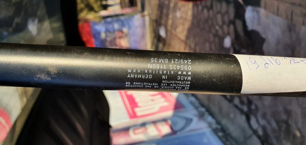

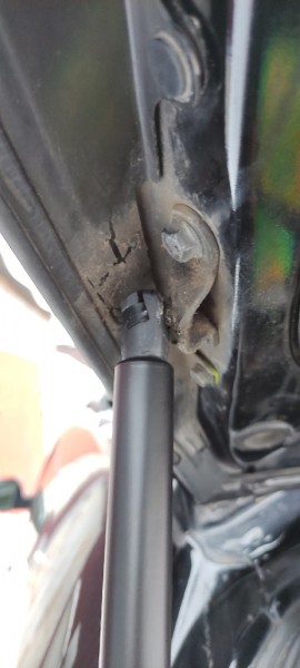

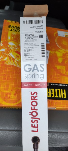

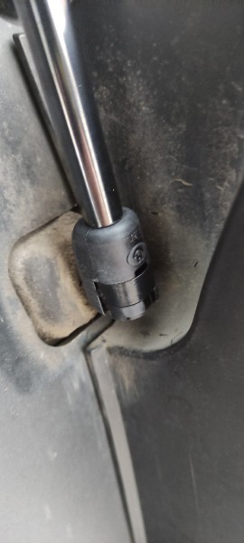

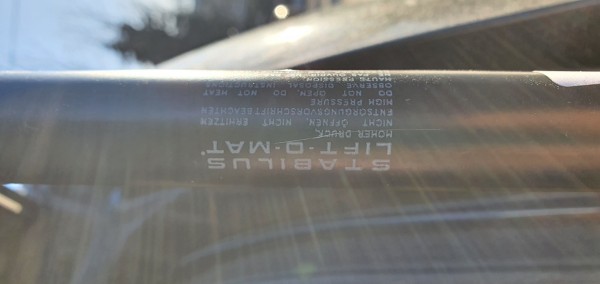

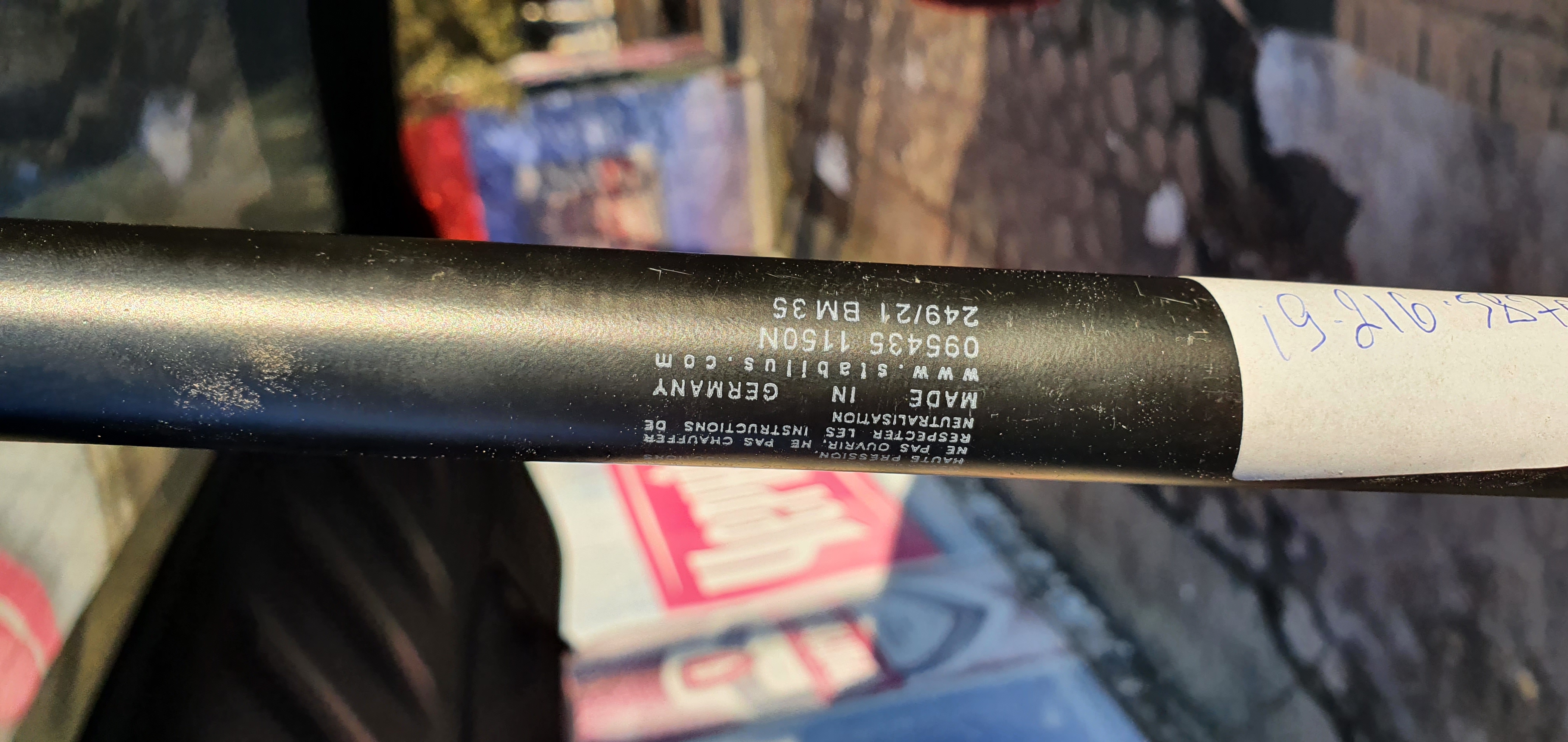

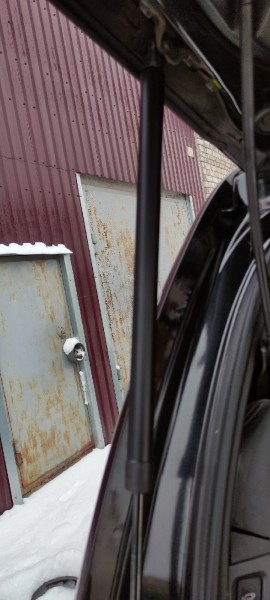

Да,с шумкой и антикором.В мороз отрабатывают нормально.Nikola 1 писал(а): ↑25 ноя 2021 06:42У вас двери с шумкой?alt altman писал(а): ↑24 ноя 2021 21:55Доброго времени.На свою машину установил амортизаторы от VW T5.Давление 1090Н.Работают уже год,без вопросов.Завтра найду номер,но взял не оригинал ваговский,а Леджифорс.
Отправлено спустя 2 минуты 34 секунды:
P.S.:Ценник был год назад 1300 руб.
Отправлено спустя 32 секунды:
за штуку.
