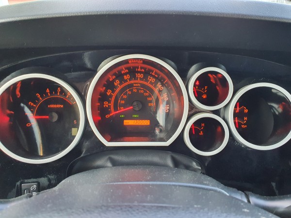

Вот моя приборка

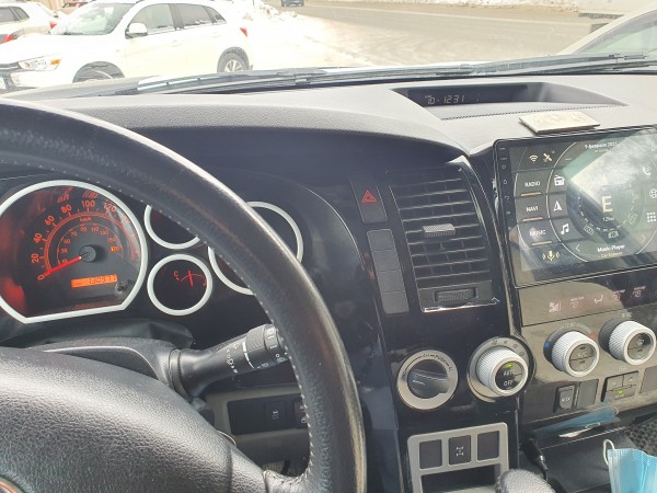

И вот ещё центр мониторинга, он показывает форенгейты и время

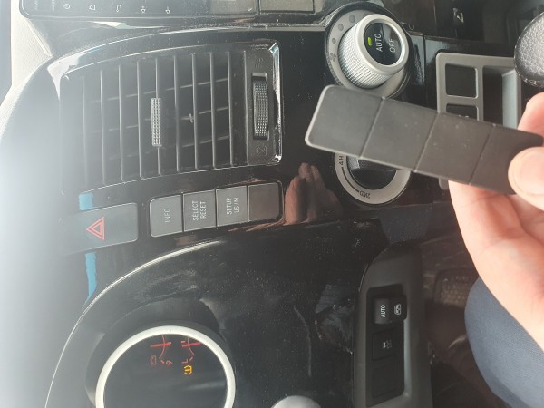

И кнопок от бортового нет у меня , тех , что справа от руля
Отправлено спустя 1 минуту 17 секунд:
Подскажет, может кто или инструкция может есть у кого по работе с доп монитором в центре торпеды?

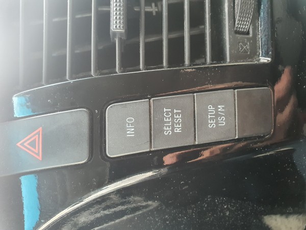

Всего то надо было купить кнопки, в заглушки был проводок, вытащил заглушку подсоединить кнопки и вставил.

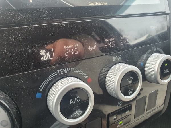

Нажал setup us/m и вуаля в центральном мини экране цельсии снаружи авто и на климате цельсии внутри салона . Цена до 2тр и 5 минут на переделку))
