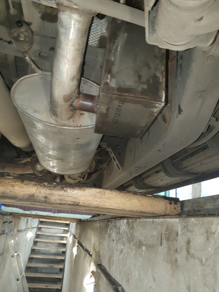

Поставили изделие на место и опробовали. В большей степени получилось то, что было нужно получить.
Ожидаемо есть огрехи, - появилась гулкая резонация под нагрузкой при оборотах от 1600 до 2000. Проявляется в основном при движении по трассе. Буду работать над излечением данного недуга.

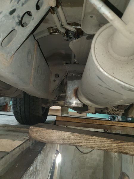

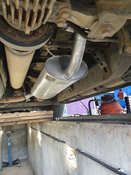

Ну все! Сегодня выехал опосля расширенного ТО и модернизации выхлопа.
Зубодробительный резонанс в диапазоне 1600-1950об\мин.(под нагрузкой), удалось победить установкой резонатора Гельмгольца. Сей девайс представляет собой пустую закрытую емкость, соединенную калиброванным горлом с выхлопным трактом. Длина и диаметр горла рассчитываются по сложной формуле, но толк от этих камланий впечатляющий, - у машины прямоточный выхлоп, благородный бубнёж на холостом и малом газах, но при этом не громко и не давит на уши
