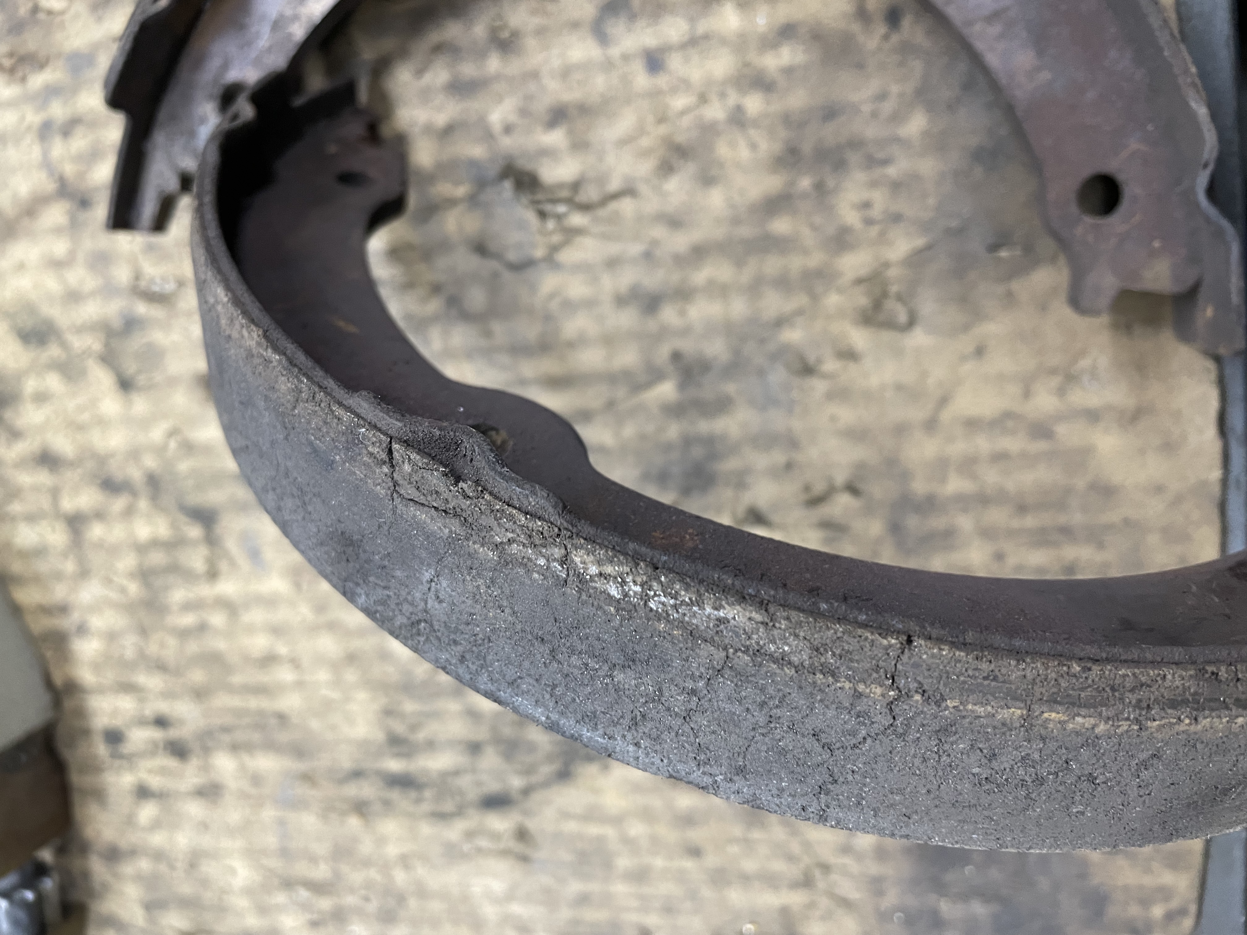

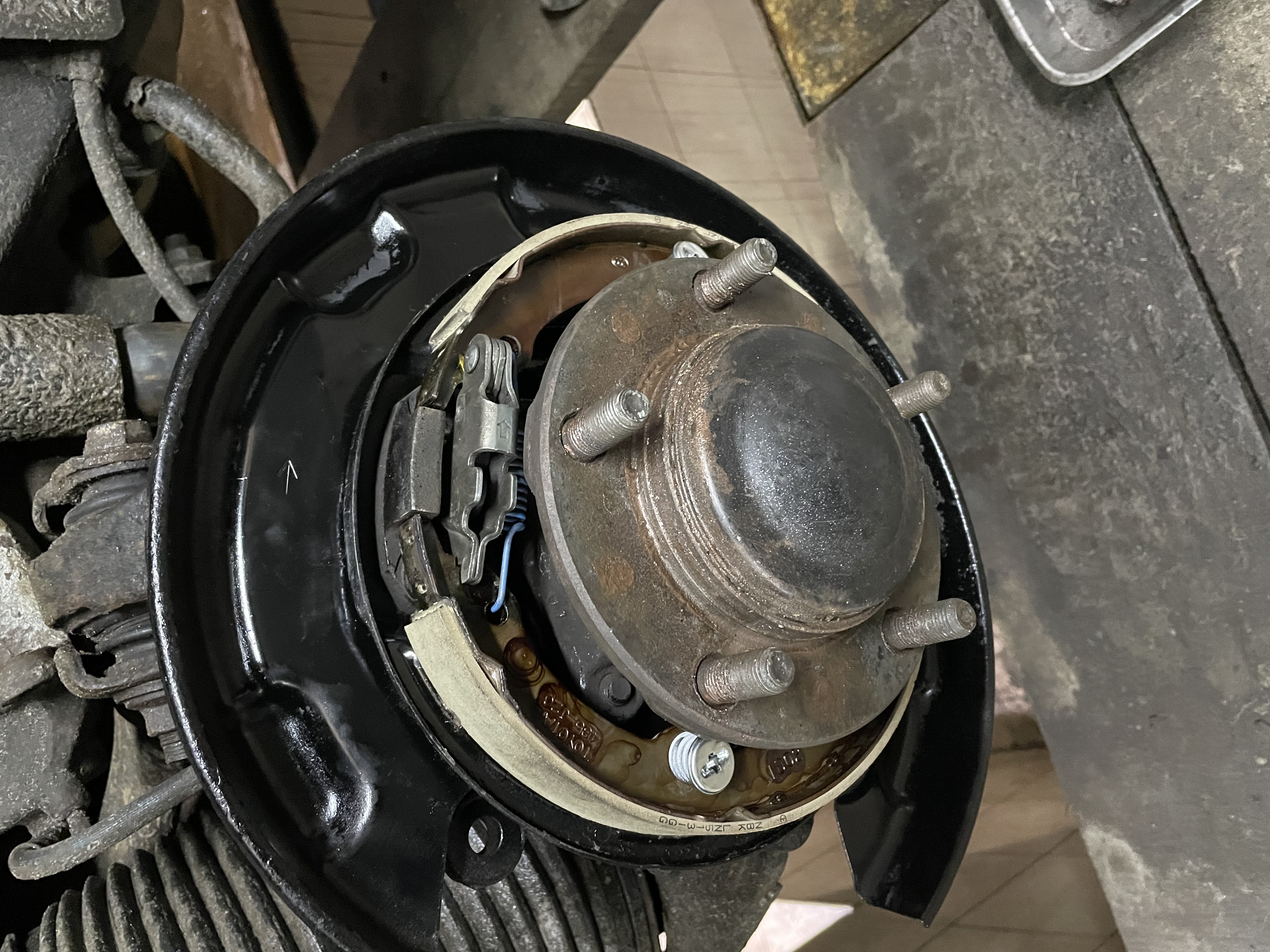

Пришло время менять задние тормозные диски и я заглянул внутрь барабанов. Тормозные колодки ручника оказались изношены и подлежали замене.
Я купил их в оригинале. Все 4 колодки одинаковые. Заодно купил новые пружинки. Начали ставить новые колодки, а новый диск на них не одевается.
Через полчаса мук пришли к в выводу, что тормозной тросик натянут и не отпускается. На педали мы его отпустили по максимуму. Значит есть еще что-то. Оказалось у нас посредине кузова снизу со стороны водителя есть узел ручника. В него входит два задних тросика и входит один передний со шпилькой натяжения. И все это было ржавое в хлам. Как оно вообще работало не ясно. Еще полчаса мы брызгали все вэдэшкой и чистили щетками. Разработали и дальше получилось собрать ручник и его отрегулировать.
Теперь все работает.

А кроме тросиков, колодки ещё как-то регулируются ? С внутренней стороны барабана есть отверстие, закрытое резиновой заглушкой, это не под регулировку ? На ТЛК-80, там регулировочный болт стоит.
- Grigoriy
- Сообщения: 605
- Благодарил (а): 136 раз
- Поблагодарили: 50 раз
Ручник и все, что с ним связанно
у нас аналогично!
