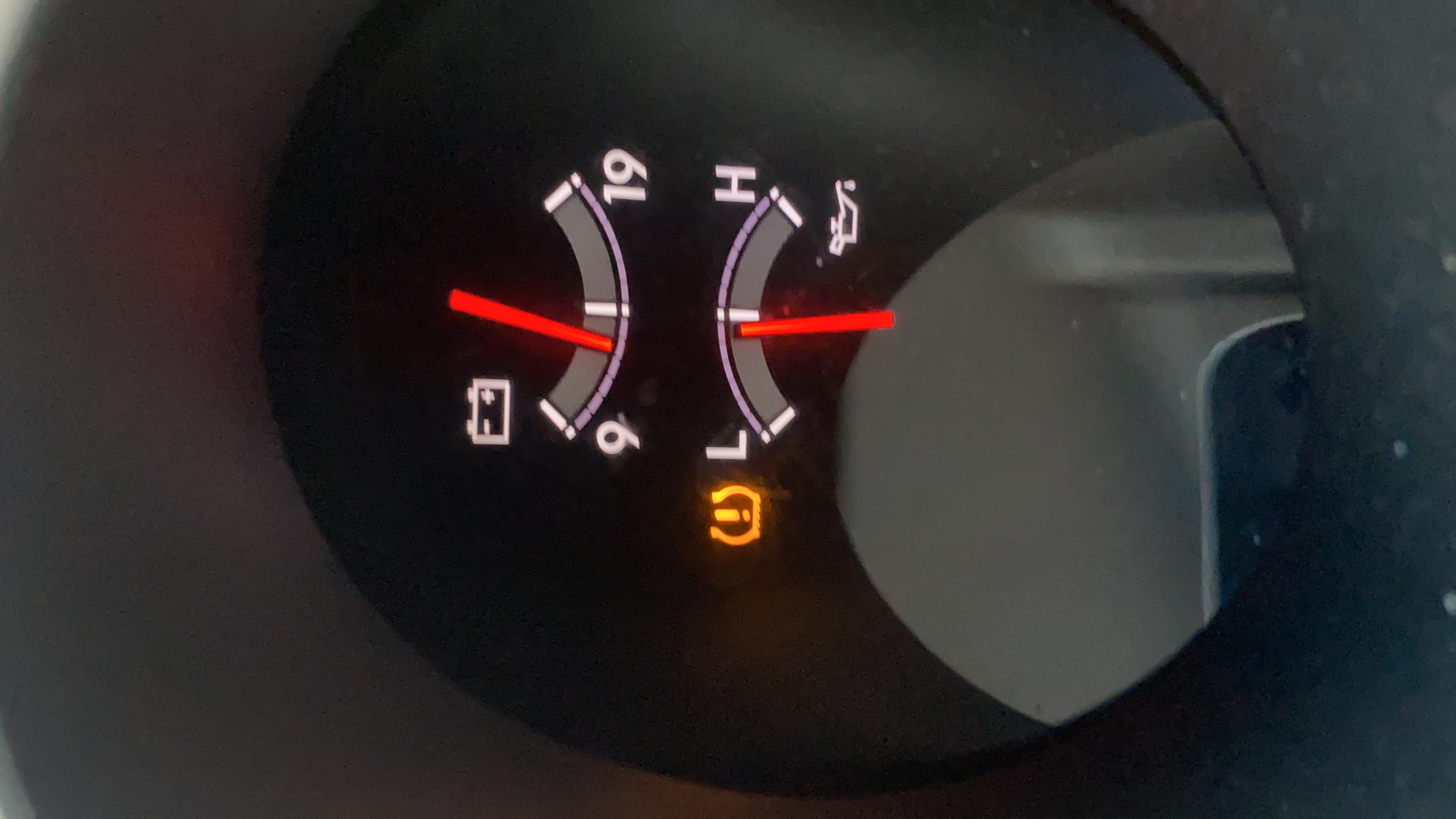

Заметил что садясь в машину у мен выключен климат , хотя я его не включал . И вот сегодня сел а машина вообще ноль Электрики все темное с ключей и без . Открыл капот потрагивал Аккум , завелась все работает , но датчик на панели где Аккум показывает на холостых ближе к 9, когда едешь показывает 13-14 по серединке , на холостых машина как будто сейчас заглохнет , воткнул новый Аккум ситуация не изменилась …..что делать ?

Почти уверен что проблема с контактами массы. Проверь шлейфы массы с АКБV-l-v писал(а): ↑13 янв 2022 12:41Добрый день !
, с ДВС и АКПП. Возможно окисление и плохой контакт.

Снял генератор поменял щёточную группу , ремень попутно поменял , и все тоже самое на холостых стоит показывает ниже середины …..

День поездил после замены щеточной группы , вроде все стало стабильно
						Ёлка 2008
Странное поведение машины
Опять же повод проверить массы. Восстановил стабильность работы генератора. У него появилась способность брать на себя большую нагрузку, т.е. преодолевать большее сопротивление цепи и процесс стабилизировался. Но нагрузка на гену сейчас повышенная. Дружище, не упорствуй, прислушайся к совету, проверь и обслужи шлейфы массы.

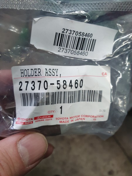

Две недели назад с такой-же историей на эвакуаторе домой вернулся ((. За двести километров без всяких к тому предпосылок, завалилась стрелка генератора к отметке 9.V-l-v писал(а): ↑13 янв 2022 12:41Добрый день !
И ведь все в лучших традициях, - рождественская ночь, холод собачий, безлюдная трасса, до дома дофига((.
Полез к генератору, но там на дороге ковыряться не вариант... совсем! Стрёмно его конструкторы поставили, хоть и низко но не долезть.
В ремзоне сняли гену, - щеток ноль. Тут-же из бардачка Хайса достали запасной комплект щеток и через час Ёлка выехала как-будто и не на эвакуаторе приехала)).
После этого уже сгонял в Крым, - все чинно.
