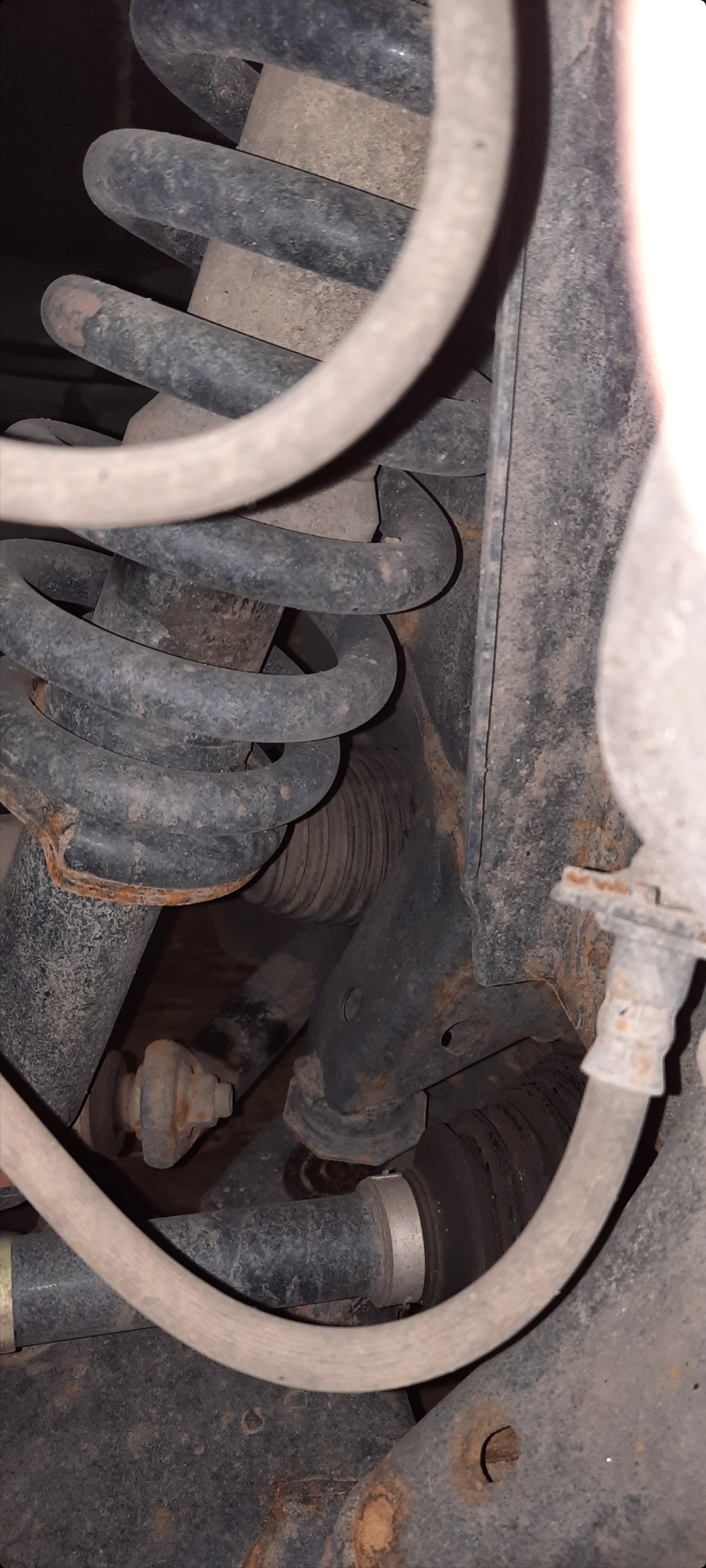

Надумал передние пружине на платине поменять.
Юра, салют!!!
а это точно из-за передней пружины? у меня, кстати, тоже зад левый чуть ниже правого, но я думаю, что это пневма не откалибрована, потому что как только начинаю двигаться - все выравнивается, компрессор подкачивает, слышу как жужжит. Планирую в следующем отпуске в Нерезиновой к хорошему мастеру заехать и проверить.
. Мы где-то эту тему уже обсуждали. Пневма регулирует только высоту кормы, но не крен. И колибровка это не исправит. Выходит это тойотовский косяк. Но что странно, это если ломается передняя пружина, задок на этой стороне садится больше чем передок. А сторона именно левая.

Сообщение Oleksandr Kiev » 27 янв 2022 15:43
25 янв 2022 18:34
Да может и сломана - вскрытие покажет!
Засунул под крылья руку со смартфоном, сделал фотосесию - сиди смотри и делай выводы: лопнула - не лопнула.

У меня был сломан Нижний виток примерно 5-6 см. На фото края не видно

может быть, если влево до конца вывернуть и спереди сфоткать.

Этот отломаный кусочек там лежал или выпал где то?
Эти фото сделаны при ровно поставленных колёсах. Зная проблемные места пружин, можно и целенаправленно делать фото.

. Отломаный кусок потерялся. У меня был сломан именно Нижний виток. Нужно увидеть самый край пружины.

Сообщение Oleksandr Kiev » 27 янв 2022 21:30
Теперь понятно куда смотреть.
Колеса в том же положении - вот другое фото с низом пружины.
Целая. "Достаточно одной таблетки..."

Олександр добрый день. Мы с Вами давно не общаемся, на то есть обоюдные причины, но все же ответьте на вопрос, откуда столько ржавчины, вы ведь на сколько я помню делали не так давно антикоррозийку.
