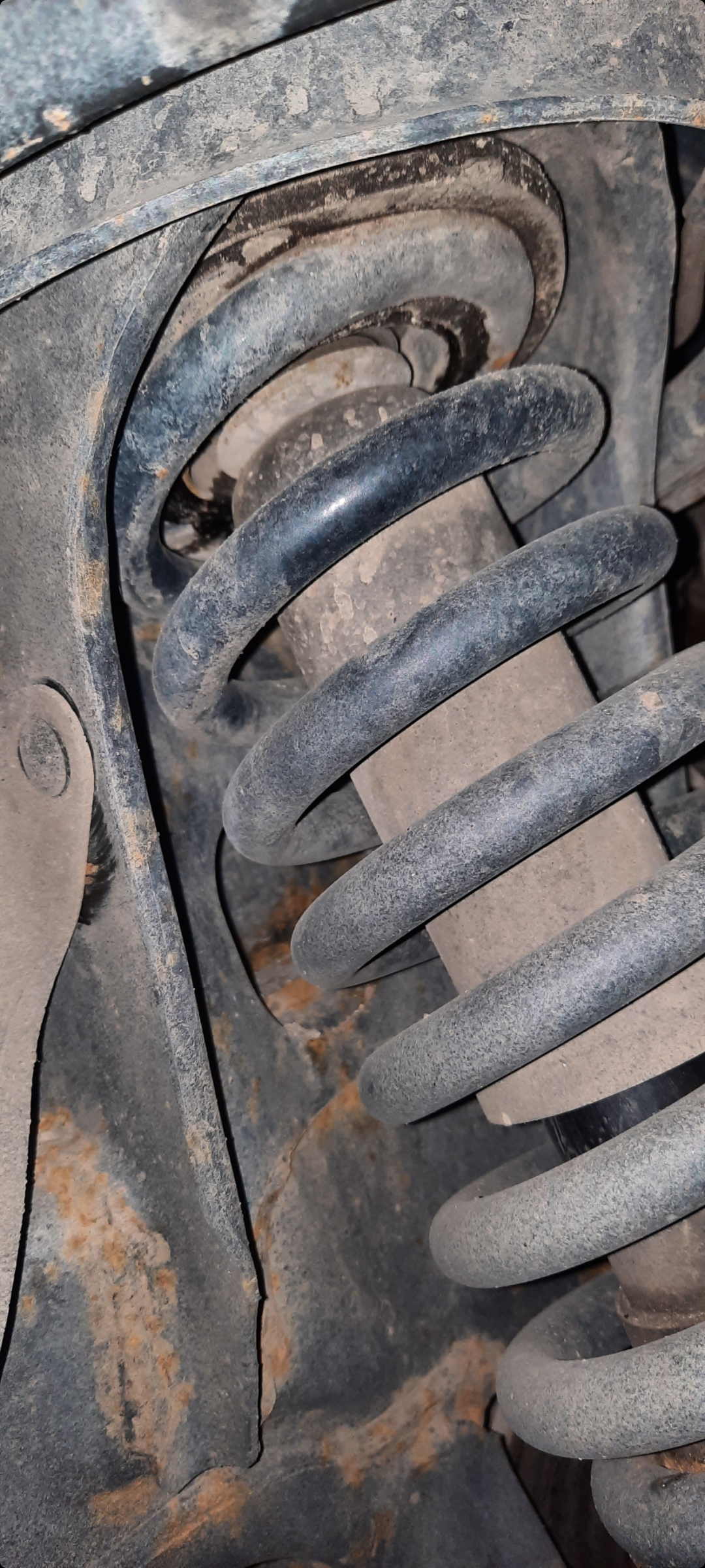

Засунул под крылья руку со смартфоном, сделал фотосесию - сиди смотри и делай выводы: лопнула - не лопнула.

Передние пружины нужны!
У меня был сломан Нижний виток примерно 5-6 см. На фото края не видно

может быть, если влево до конца вывернуть и спереди сфоткать.Oleksandr Kiev писал(а): ↑27 янв 2022 15:43Засунул под крылья руку со смартфоном, сделал фотосесию - сиди смотри и делай выводы: лопнула - не лопнула.

Этот отломаный кусочек там лежал или выпал где то?Hutber писал(а): ↑27 янв 2022 16:55У меня был сломан Нижний виток примерно 5-6 см. На фото края не видно
Отправлено спустя 2 минуты 52 секунды:может быть, если влево до конца вывернуть и спереди сфоткать.Oleksandr Kiev писал(а): ↑27 янв 2022 15:43Засунул под крылья руку со смартфоном, сделал фотосесию - сиди смотри и делай выводы: лопнула - не лопнула.
Эти фото сделаны при ровно поставленных колёсах. Зная проблемные места пружин, можно и целенаправленно делать фото.

. Отломаный кусок потерялся. У меня был сломан именно Нижний виток. Нужно увидеть самый край пружины.Oleksandr Kiev писал(а): ↑27 янв 2022 17:55Этот отломаный кусочек там лежал или выпал где то?Hutber писал(а): ↑27 янв 2022 16:55У меня был сломан Нижний виток примерно 5-6 см. На фото края не видно

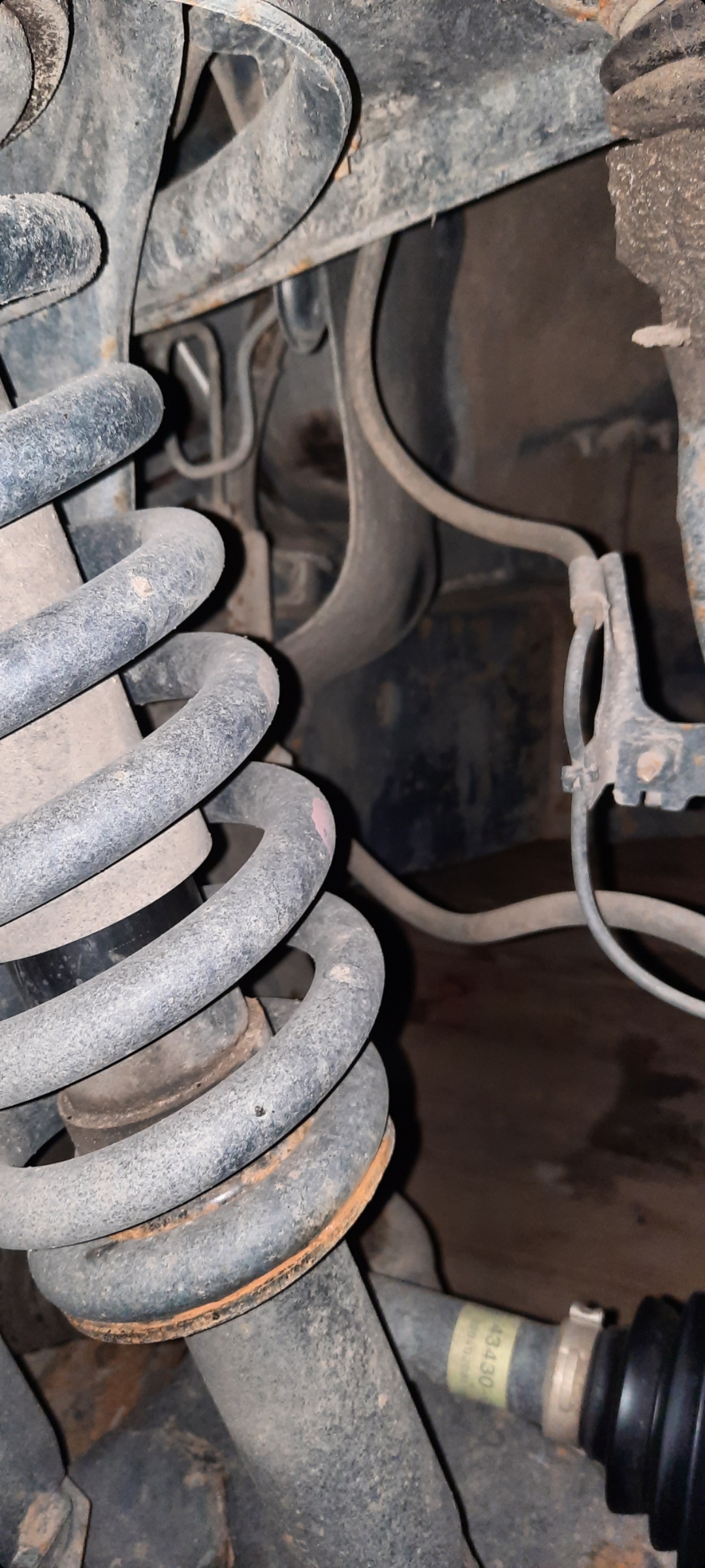

Теперь понятно куда смотреть.
Колеса в том же положении - вот другое фото с низом пружины.
Целая. "Достаточно одной таблетки..."

Олександр добрый день. Мы с Вами давно не общаемся, на то есть обоюдные причины, но все же ответьте на вопрос, откуда столько ржавчины, вы ведь на сколько я помню делали не так давно антикоррозийку.Oleksandr Kiev писал(а): ↑27 янв 2022 15:43Засунул под крылья руку со смартфоном, сделал фотосесию - сиди смотри и делай выводы: лопнула - не лопнула.
