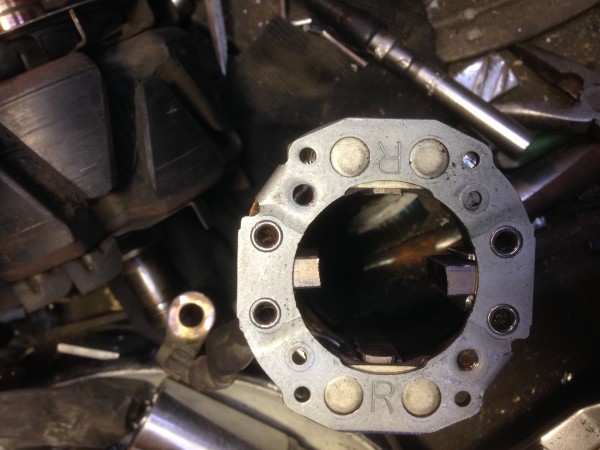

В общем машину сделали! Проблема была со стартером. Стерлись щетки, заодно и втягивающее реле поменял. Щетки купил отдельно. Надеюсь, что на этом проблемы со стартером закончились!) Всем спасибо за советы!

У меня такая же проблема была. Это стартер, у нашего двигателя это болезнь. Сам снял стартер не снимая коллектор и т.д. как мне сказали сервимены. Отдал на ремонт, заменили втягивающий сделали ревизию. Сам поставил. Всё обошлось в 3500 руб.

Доброго времени.Ребята,кто стартер ремонтировал-подскажите по запчастям.Щётки,вягивающее????Оригинал или замена???Потихоньку готовлюсь к переборке стартера,стараюсь предупреждать,а не лечить.Редуктор с бендиксом взял оригинальный.Втягивающее и статор-кусаются по цене :sorry: :sorry: :sorry: .Вот и крою.... :sorry: :sorry: :sorry:

Ремонт стартера 4000 руб. Чего делали, не знаю. Дороже обошлось снять поставить. Плюс сопутствующий ущерб - сломали лямбду, когда снимали выпуск. Это самое печальное, учитывая стоимость.
