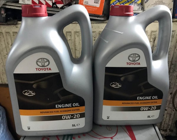

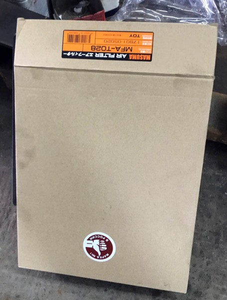

Пробег 137 500 км

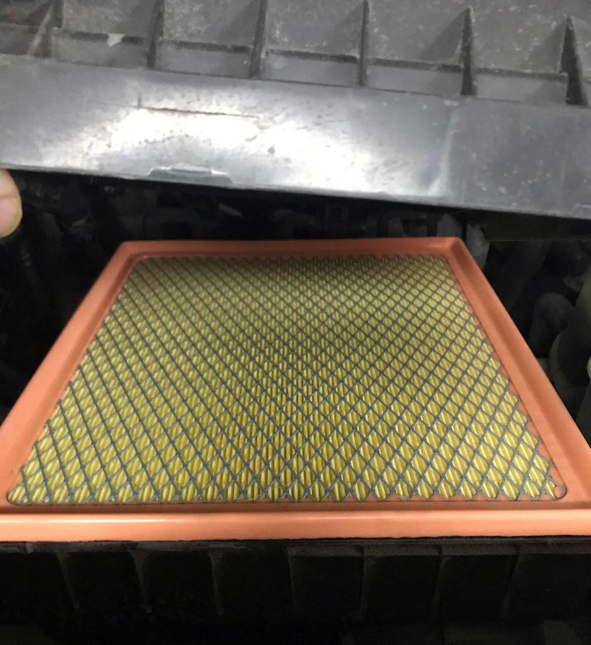

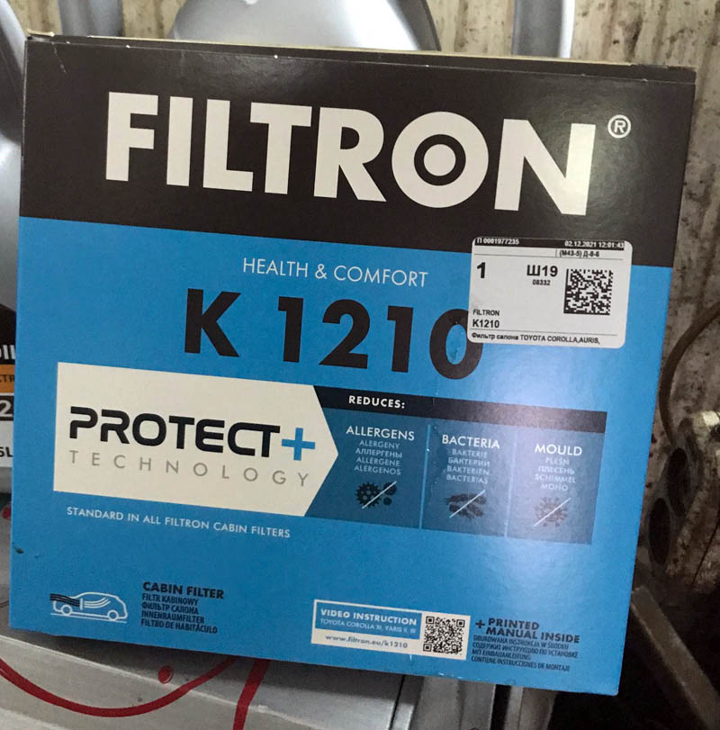

Замена масла в двигателе и фильтров: масляный, воздушный, салона.
В железных банках по 4л. по известным причинам не досталось, пришлось взять что было и в пластмассовых подорожало примерно вдвое.
Масло 5л - 5500р
10л + 3 фильтра обошлись 13 500р
1 500р. -работа. Замена масла, шприцованные карданов и диагностика ходовой.

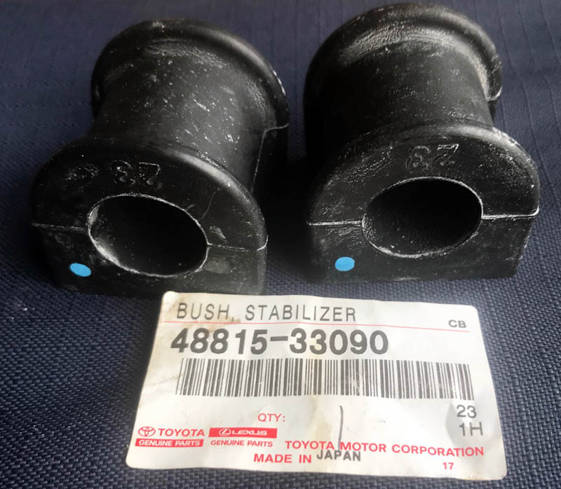

По ходовой выбраковали только втулки заднего стабилизатора, заменю в ближайшее время. (На тундре на этом пробеге уже были вопросы к одной шаровой, но доходила до 200 000 км и была заменена вместе с рычагами)

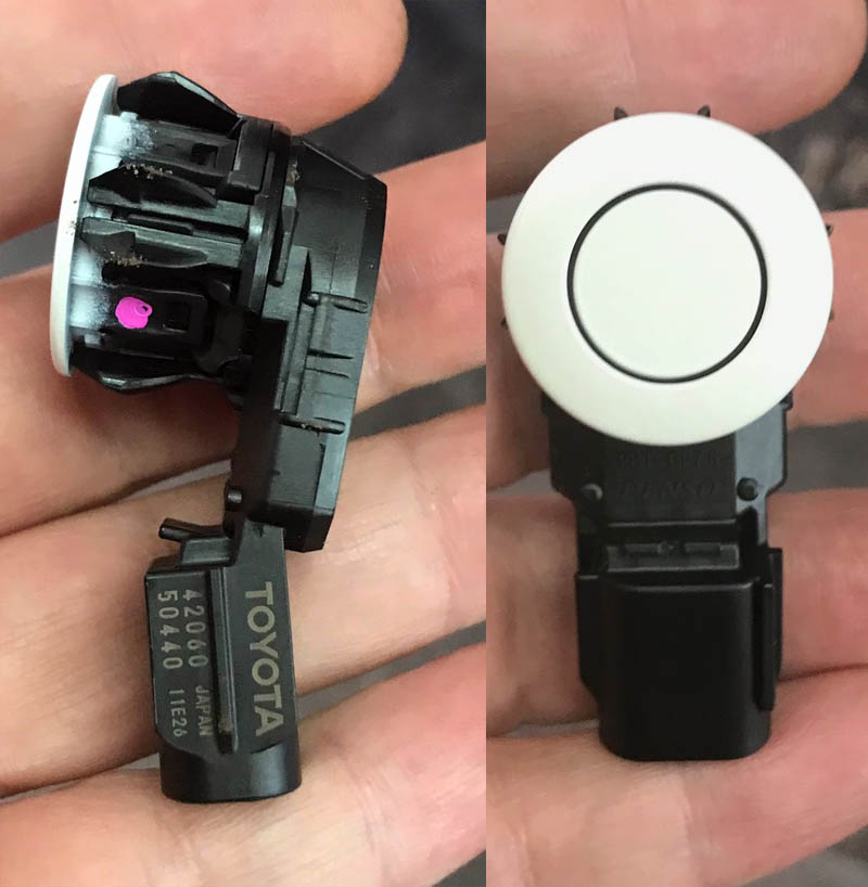

По морозам с месяц назад приказал долго жить передний правый датчик парктроника, но как-то странно приказал, день работает, потом неделю пищит, потом опять один день работает. Надо будет посмотреть.

тут скорее всего (по своему опыту) не в датчике дело, а в соединительной клеме, у меня она просто рассыпалась.

Всем доброго дня. А у меня левый передний датчик парктроника зимой не работает (пищит). А летом всё ништяк. Вот репу чешу- думаю

Сними разъём с датчика(выверни колесо, открути и отогни подкрылок - доберёшься) пробрызгай очистителем контактов папу и маму, я думаю все наладится. У меня такая же плавающая байда была с задней камерой, собирался уже менять, вскрыл заднюю дверь, пробрызгал разьемы, уже год работает без нареканий.

Клейму проверил, всё в идеале, как новая.
Новый оригинальный датчик заказал, по идее должен приехать в цвет кузова, по результатам отчитаюсь.
Тоже думал что если не пищит (аварийный постоянный писк) значит работает, оказалось что он не работает

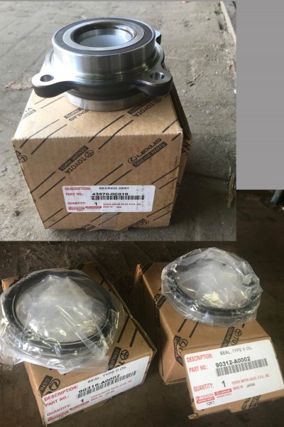

Бортжурнал Sequoia 2015 Platinum
17.06.22
Большое обслуживание и небольшой ремонт.
Замена датчика парктроника, датчик - 9000р. (150$) Рассыпался правый ступичный подшипник. Стандартно, порвался сальник, попала вода и хана подшипнику.

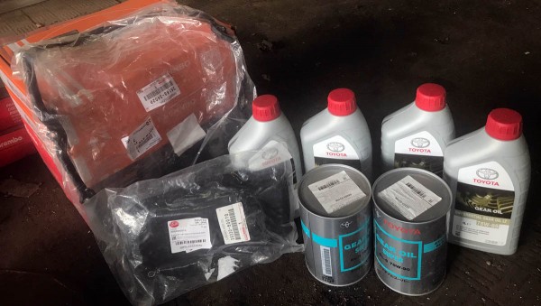

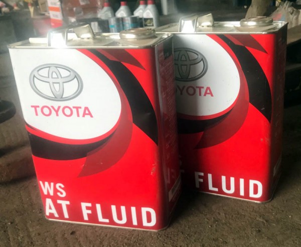

Купил и поставил новый + сальники -11200р. (190$) При покупке машины мне сказали что на 100т. пробега машина обслужена с заменой масла в раздатке, АКПП и мостах. Спать спокойно не смог, решил заменить ещё раз чисто для самоуспокоения и не ошибся. Залитые мосла все были чистые и прозрачные, но поддон с завода не вскрывался, т.е. масло в ней не меняли.
В коробку вошло 6 литров, в мосты чуть меньше чем по 2л. сколько вошло в разгадку забыл. Заменил втулки заднего стабилизатора. Все масла + втулки - 46700р. (780$)
