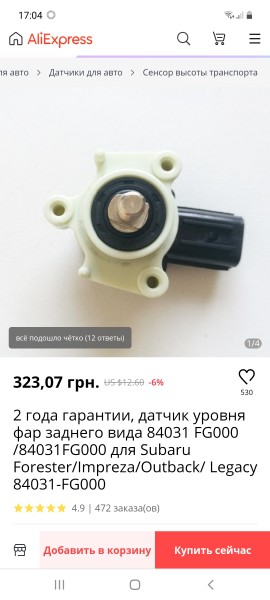

Здравствуйте, спасибо за информацию, благодаря сообществу решил вопрос со своей пневмой. В моем случае сломалась тяжка на левой стороне и датчик на правой, из двух комплектов собрал один и установил слева, пневма заработала, машинка выровнялась, но на панели моргала надпись man., купил по инструкции выше наконечники febi и болт нержавейку, с aliexpress заказал датчик положения кузова за 900руб. Вчера все собрал, оба датчика выставил по средним меткам, надпись man пропала, все работает штатно.
Ссылка на датчик.
https://aliexpress.ru/item/100000725543 ... 1631581859

По этой ссылке - датчик уровня фар заднего вида.pavlin писал(а): ↑27 сен 2021 11:24Здравствуйте, спасибо за информацию, благодаря сообществу решил вопрос со своей пневмой. В моем случае сломалась тяжка на левой стороне и датчик на правой, из двух комплектов собрал один и установил слева, пневма заработала, машинка выровнялась, но на панели моргала надпись man., купил по инструкции выше наконечники febi и болт нержавейку, с aliexpress заказал датчик положения кузова за 900руб. Вчера все собрал, оба датчика выставил по средним меткам, надпись man пропала, все работает штатно.

Еще и от субары
А если серьезно, то эти датчики идут на многие авто, пузотерки в том числе, для авто корректора фар.
Кстати рекомендую площадку, надеюсь админ пропустит, купил набор комплектухи для интеграции корректора фар в свою Елку.
Моторчики корректора от 400р с разъемами, кнопка салонная от 300р с разъемом. Искал на авито, цены от 1000руб + 500 разъем.
