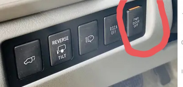

Сообщение Oleksandr Kiev » 23 май 2021 04:47
Отожми эту кнопку.
Замок багажника не открывается.
Сообщение wallboss » 23 май 2021 10:52
Oleksandr Kiev писал(а):
23 май 2021 04:47
Отожми эту кнопку.
А если нет такой кнопочки? У меня нет :sad:
