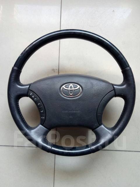

Досталась Секвойя 2002 года с нормальным салоном, даже водительское сиденье не порвано, но с рулем в ужасном состоянии. Весь черный от грязи, будто сперва руками мотор вытирали, а потом за руль хватались. Пробовал отмыть, оттереть - результата никакого. Вплоть до того, что кожа начинает облезать.
Задумался о замене. А заодно может можно более интересный руль тойотовский установить?
У меня обычный дорестайловый руль, без кнопок, бежевый, как на фото, только в гораздо худшем состоянии.
Буду рад дельным советам.
Пока заказал на Али оплетку бежевого цвета, перфорированную. Но это полумеры :rolleyes:

Да мне, если честно, сам вид руля не очень.
Я бы с удовольствием такого плана что-нибудь поставил.
Но не знаю насколько у Тойоты они взаимозаменяемы.

Нашел информацию по рулю. Все говорит о том, что на Ёлку первого поколения подойдет руль от многих моделей, потому как он одинаковый по шлицам и посадочному месту! Вариации только по цвету, отделке, кнопкам.

А что нужно, чтобы кнопки на руле заработали? я о громкости и управлении мультимедией... круиз без проблем должен работать...
