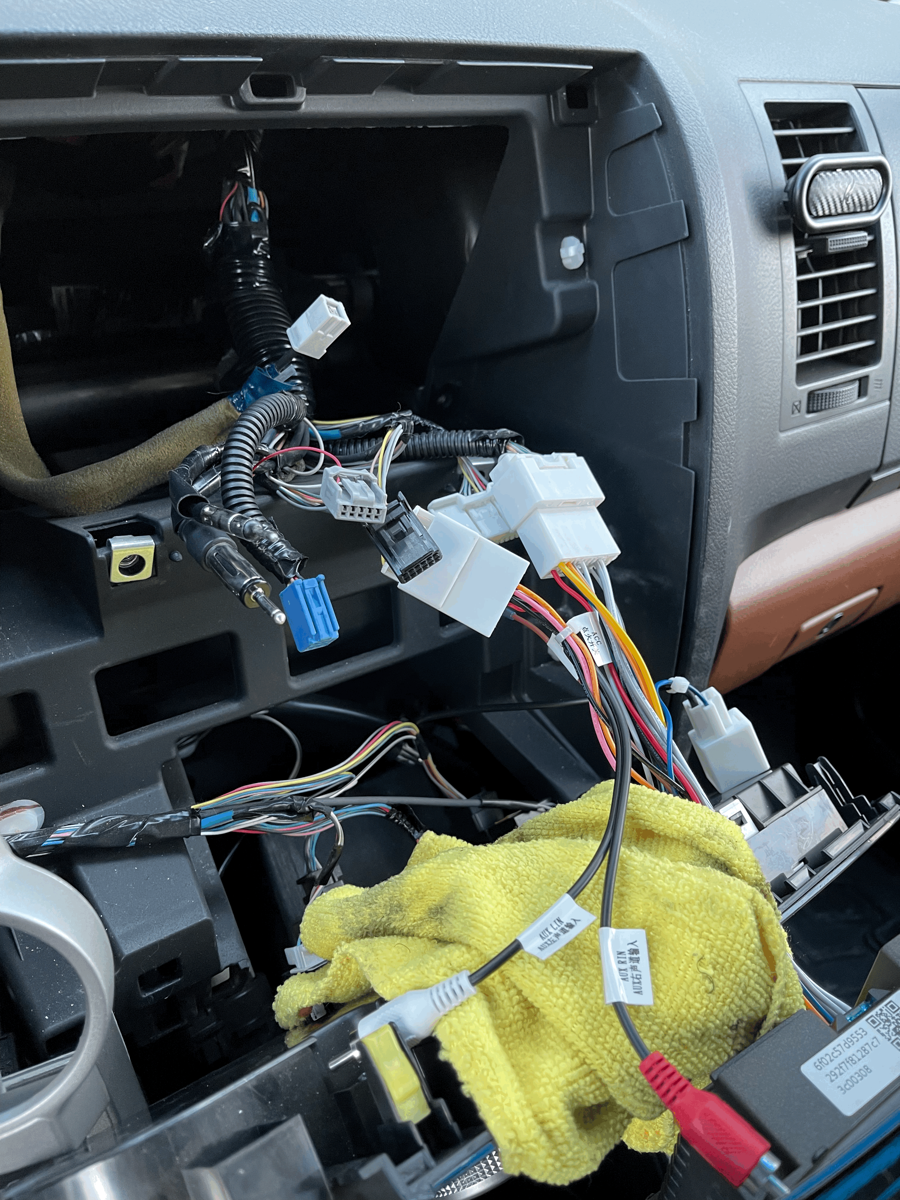

Приветствую всех.
кто подключал teyes Подскажите где тут разъем кнопок на руле, не вижу подходящего раъема с тем что пришло в комплекте с teyes

Дам свой фидбек по teyec cc3.
До него стояла родная Navi (2008 Platinum)
Плюсы:
* Канбас подключился кнопки руля заработали.
* Андроид 10 дюймов радует в плане запуска навигации Waze или Google.
* Весь набор приложений с плеймаркета. Удобно хотя у меня вся экосистема дома на Apple.
* CarPlay работа по блютуз никаких проводов, телефон (iPhone) в кармане, с него запускаешь свои плейлисты или подкасты, переключаешь на следующий трек с руля, туда-обратно все ок. Параллельно на ГУ запущен WAZE с андроида. Все работает идеально.
* звонки с использованием телефона - ок
* быстро вендор выпускает прошивки - последняя 12.01.2021 (прошивки скачиваются тут https://cc3.teyes.ru/en/update.html записываются на флешку, дальше устройство все само делает)
Минусы:
* Держится все это реально на 4 клипсах, штатная была прикручена 4мя болтами, тут хоть и вес не большой но реально на честном слове держится сверху и на панельке климата снизу.
* Рамка не плотно прилегает сверху в углах к торпеде, чем то просиликонить надо будет чтобы не накапливалась пыль.
* Камера заднего вида штатная не заработала, причина вроде как в том что некуда ее разъем просто включить, нужен или адаптер или еще что то, не копал в эту сторону, если кто может дайте пинок в нужном направлении.
* присутствует фон при воспроизведении музыки, на штатной такого не было.
Заказал адаптер на штатную камеру, как приедет, попробую поставить и отпишусь.

Замена головного устройства
Штатная камера работает, нужно только 6В по месту подтянуть.
Звук, у меня усилитель Helix M6 и динамики(акустика) Herz просто супер.
