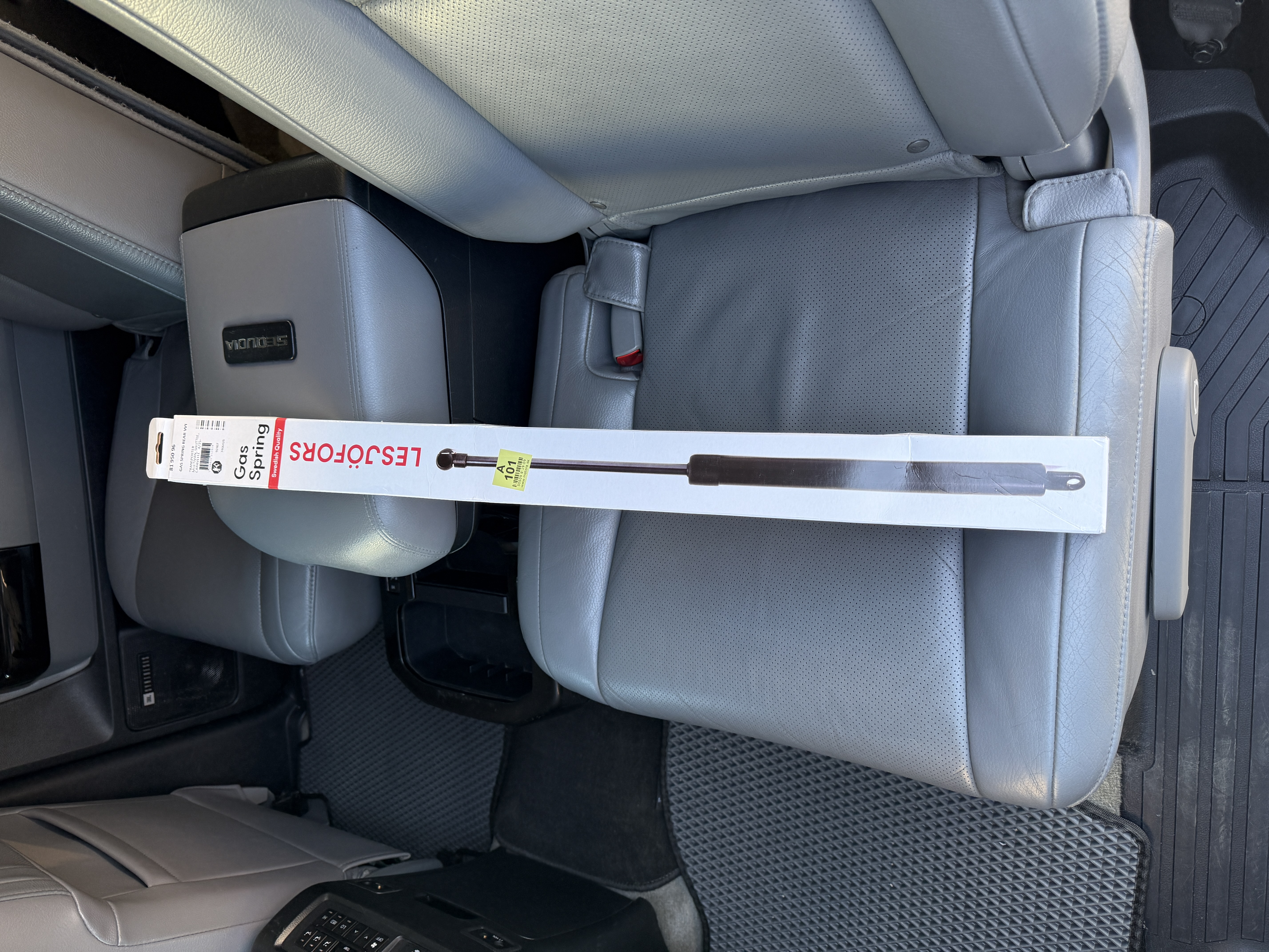

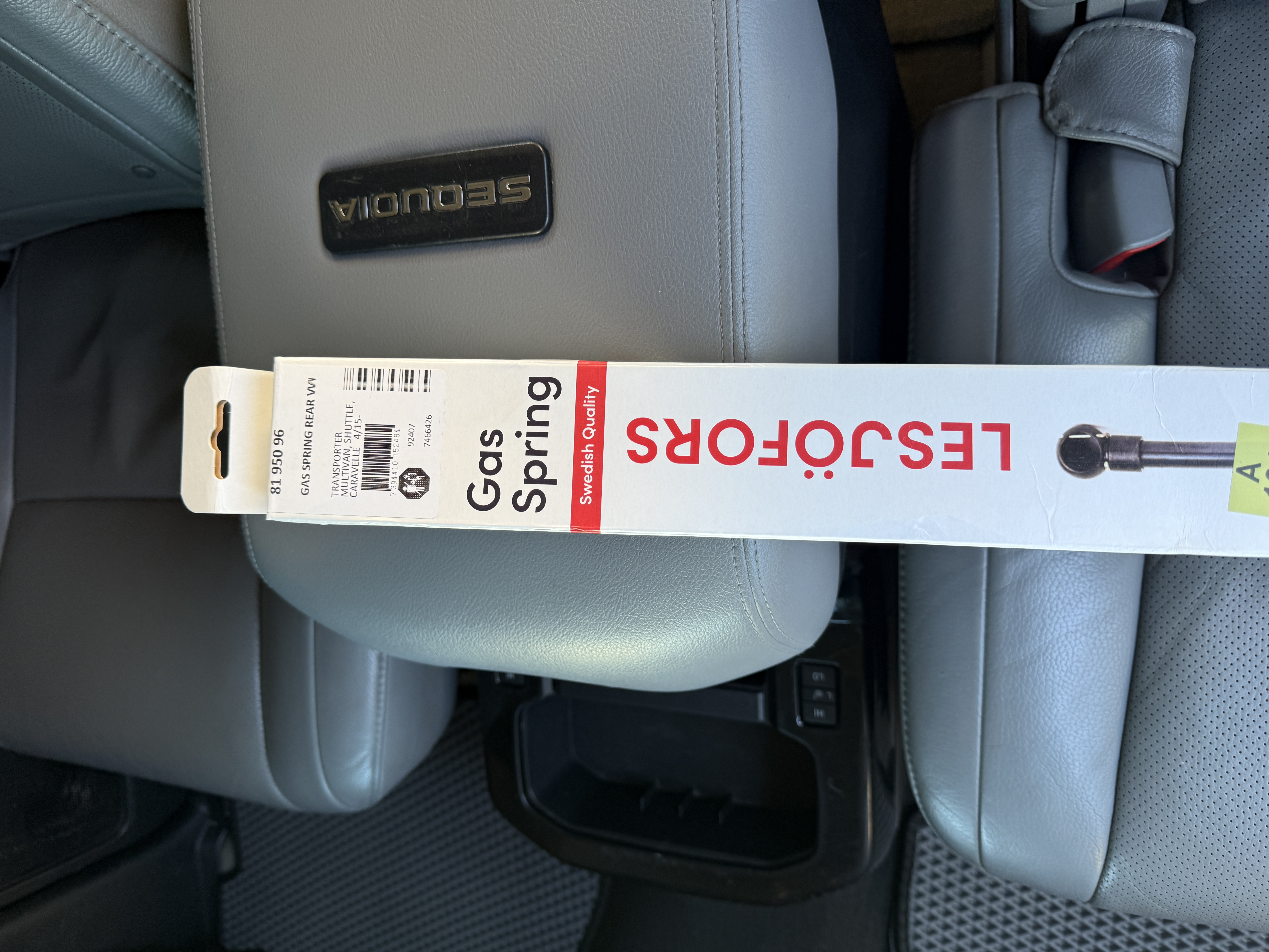

Добрый день, на авто были мертвые амортизаторы задней двери, с электропривода дверь только опускалась, не фиксировалась и тем более не подымалась. Я купил новые газовые упоры с VW Т5 как советовали на фото. Теперь все ок, кроме одного моментика: моторчик не может вытолкнуть дверь с защелки на бампере, тоисть если дверь просто опущена но не защелкнута он её подымет. А если защелкнута то нет, как будто вытолкнуть не может. Скажите пожалуйста это проблема в упорах, моторчике или надо поиграться с замком багажника? Фото новых газовых упоров прилагаю

Смазка петли баганика решила вопрос, привод багажника работает самостоятельно от а до я. Всем спасибо
