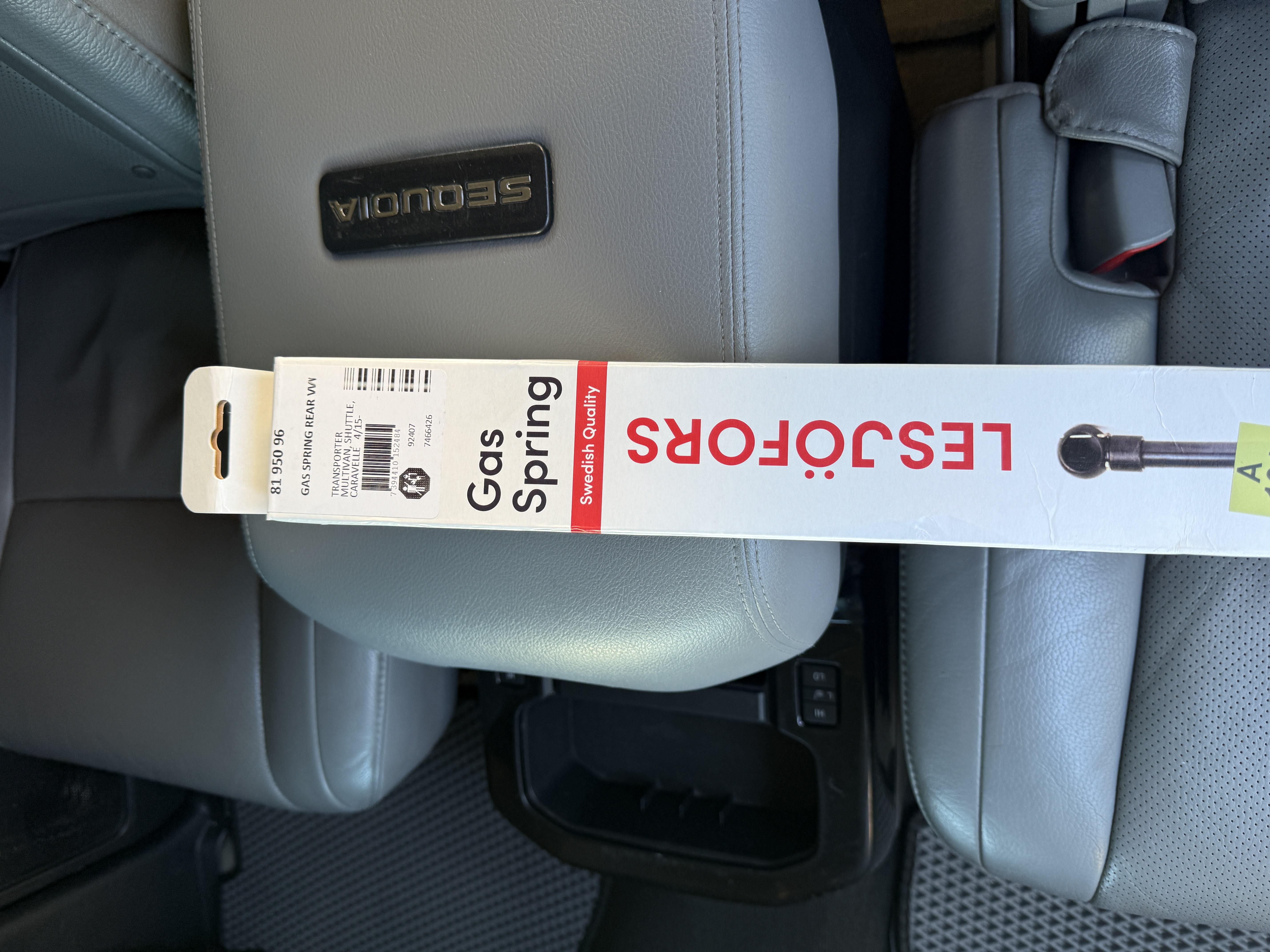

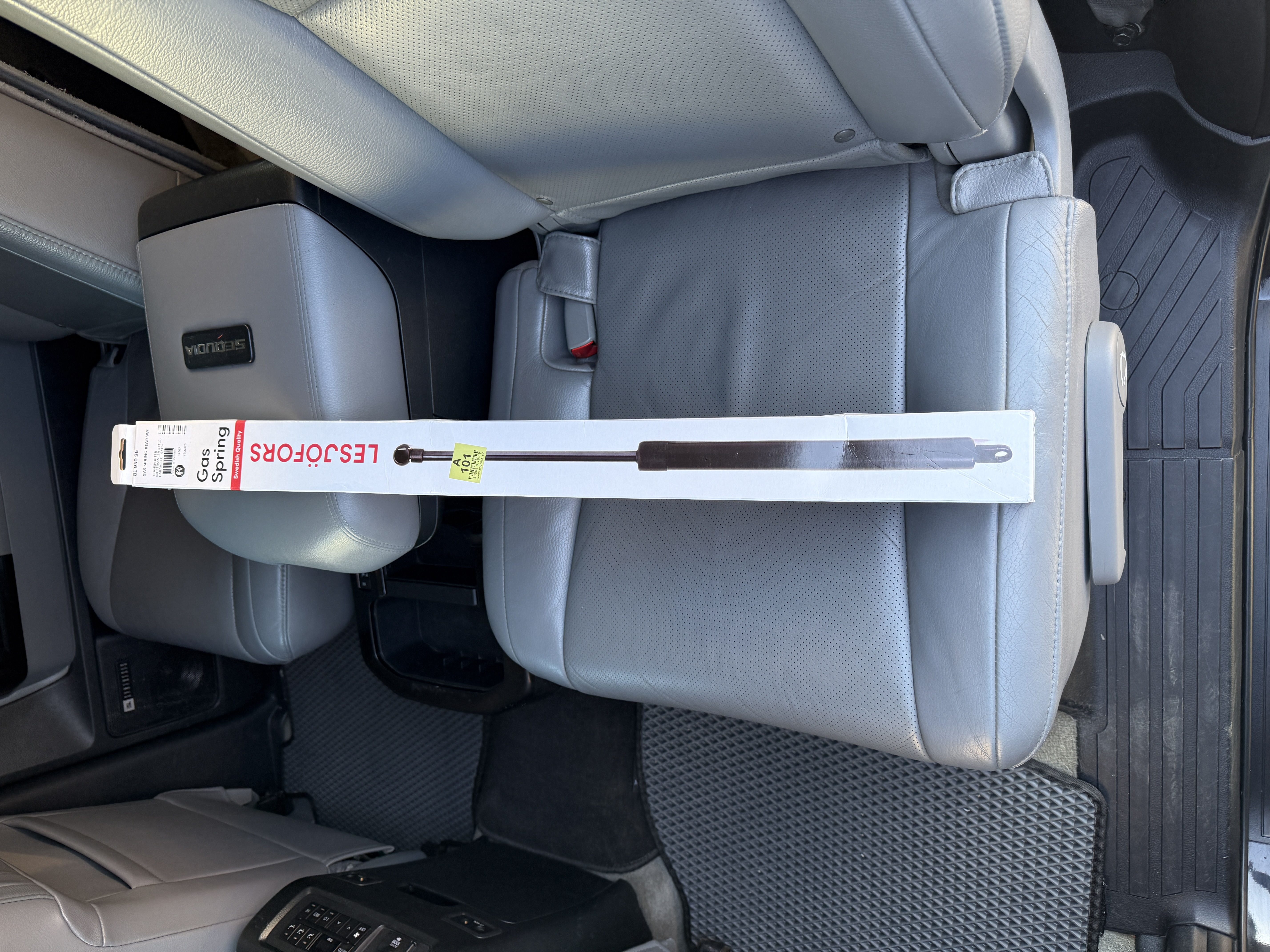

Поставил себе Lesjöfors 81 950 96. Очень доволен -дверь поднимается чуть выше, чем с родными пружинами.
На двери с электроприводом есть одна тонкость при установке. Пружины длиннее родных примерно на 2 см. Чтобы их установить, нужно отстегнуть тяжку электропривода. Тогда дверь можно открыть повыше и пружины встанут.

Второй год упоры Lesjöfors 81 950 96 работают отлично и поднимают дверь в мороз.
