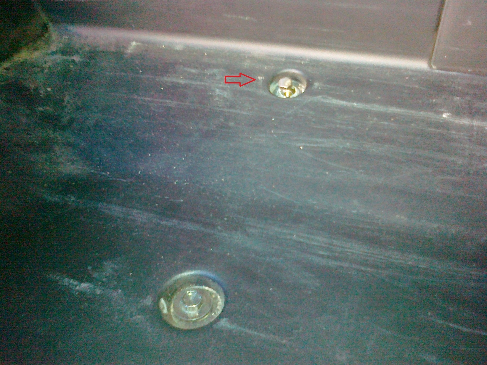

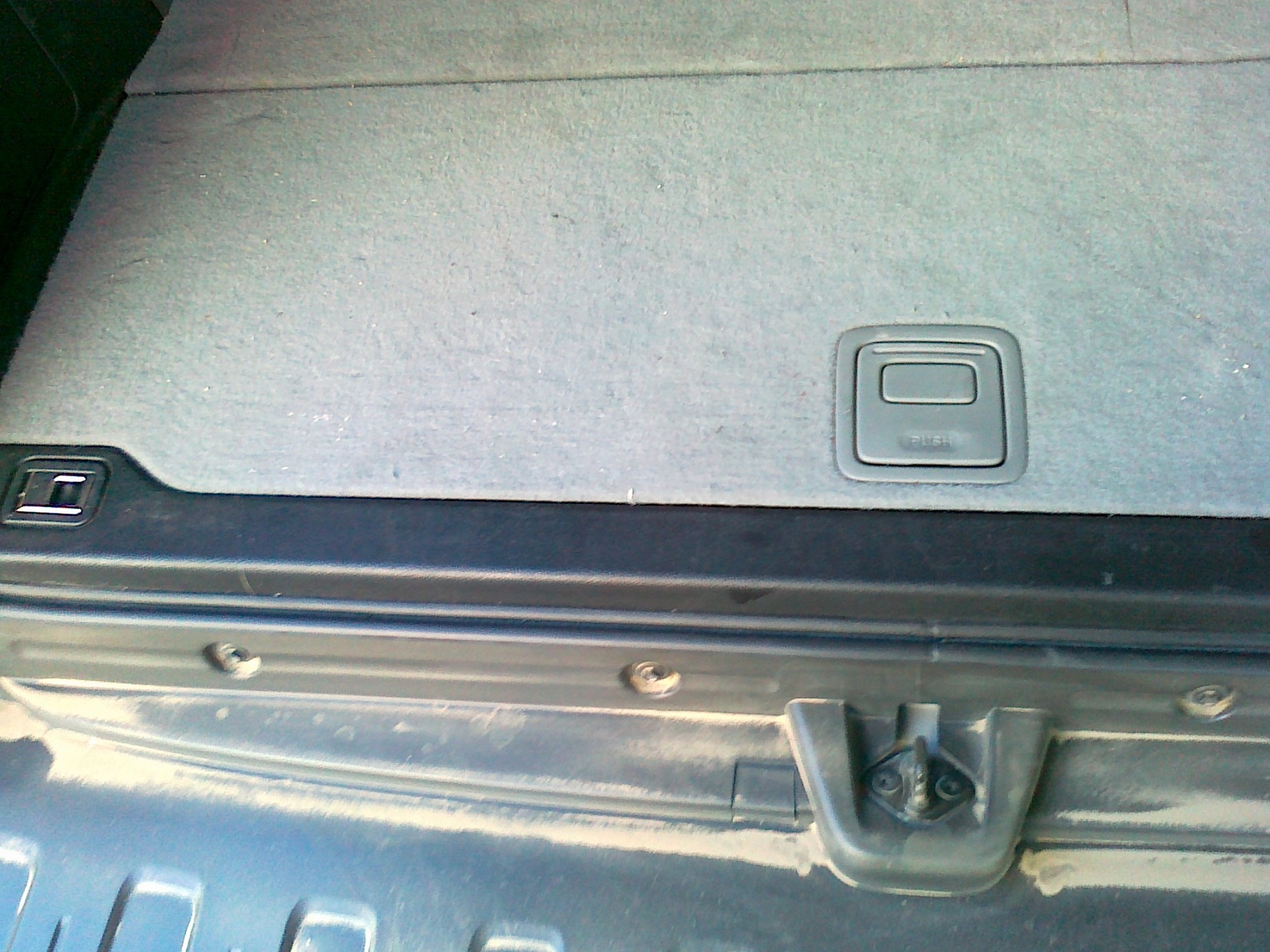

вот полка

а вот и виновник
Re: Когда сильно вливаешь вонь в машине
Сообщение Yetti » 06 сен 2011 15:37
Так это же плассмасовый кужух под днищем багажника (для инструмента)? Или нет? Если да, то нужно копать глубже. Под пластиком выхлопных газов тоже не должно быть, значит там не герметично.

Повторюсь - это нереально, чтобы в этом месте были выхлопные газы.

Этот болт держит просто пластиковый кожух - под ним нет сквозной дырки к выхлопной трубе.

Это как раз очень реально, т.к. под пластмассовым кожухом проходит проводка и слева (если смотреть) сзади, выходит наружу. Я там выводил провода для подключения заднего дополнительного света в бампере. Справа не помню, возможно тоже выходят наружу. Так что надо убедиться в герметичности, иначе там и вода будет - вынуть пластмассовый бокс целиком (снимается легко) и посмотреть в чем дело.
