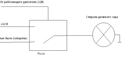

Yetti писал(а): - ходовые желтые не горят. Теперь узнать бы, как так получилось. Недавно ставил сигналку с автозапуском, может установщики случайно так сделали, спрошу у них. Кстати, в книжке так и не нашел - какой предохранитель за них отвечает.
Установщики свою причастность к потухшим дневным огням отрицают. Все предохранители прозвонили -рабочие. Лампу достали, осмотрели. Одна спираль горит на поворотники, вторая в пол-накала загорается при включенных габаритах. Она же должна гореть по-полной в режиме ходовых огней, но не горит. Для тех, кто так хочет сделать, перекиньте провод с этой ниче на предохранитель задних габаритов и все. Правда, габарит будет гореть ярче (может сказаться при долгом стоянии с габаритами при выключенном двигателе). А вот мне как все восстановить, не понятно - то ли реле какое вышло из строя, то-ли что то в программном управлении.
Пока придумал такую схемку:
Для Yetti.
Добрый день! У меня ситуация один в один, поставили сигналку с автозапуском и погасли дневные ходовые огни. Поделитесь как у Вас на настоящий момент, исправили или нет? У меня также на автомате не горят, с включенными габаритами и ближним светом в пол-накала, поворот работает нормально. Я просмотрел мануал на английском ходовые огни не програмируются. Они просто включаются.
