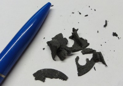

Омыватель фар перестал работать - моторчик жужжит, жидкость не льется. Отказал еще до холодов. Вскрытие показало, что рассыпалась крыльчатка в моторчике. По-видимому, заводской брак. Номер запчасти на Экзисте: 85280-30040, цена 3517,02 руб. Ставится на многие модели Тойоты и Лексуса.

У тебя же новая машина :shock:
Re: Мотор омывателя фар
Сообщение Yetti » 01 дек 2011 17:02
Вот и я об этом :( Тойота тоже иногда косячит...
