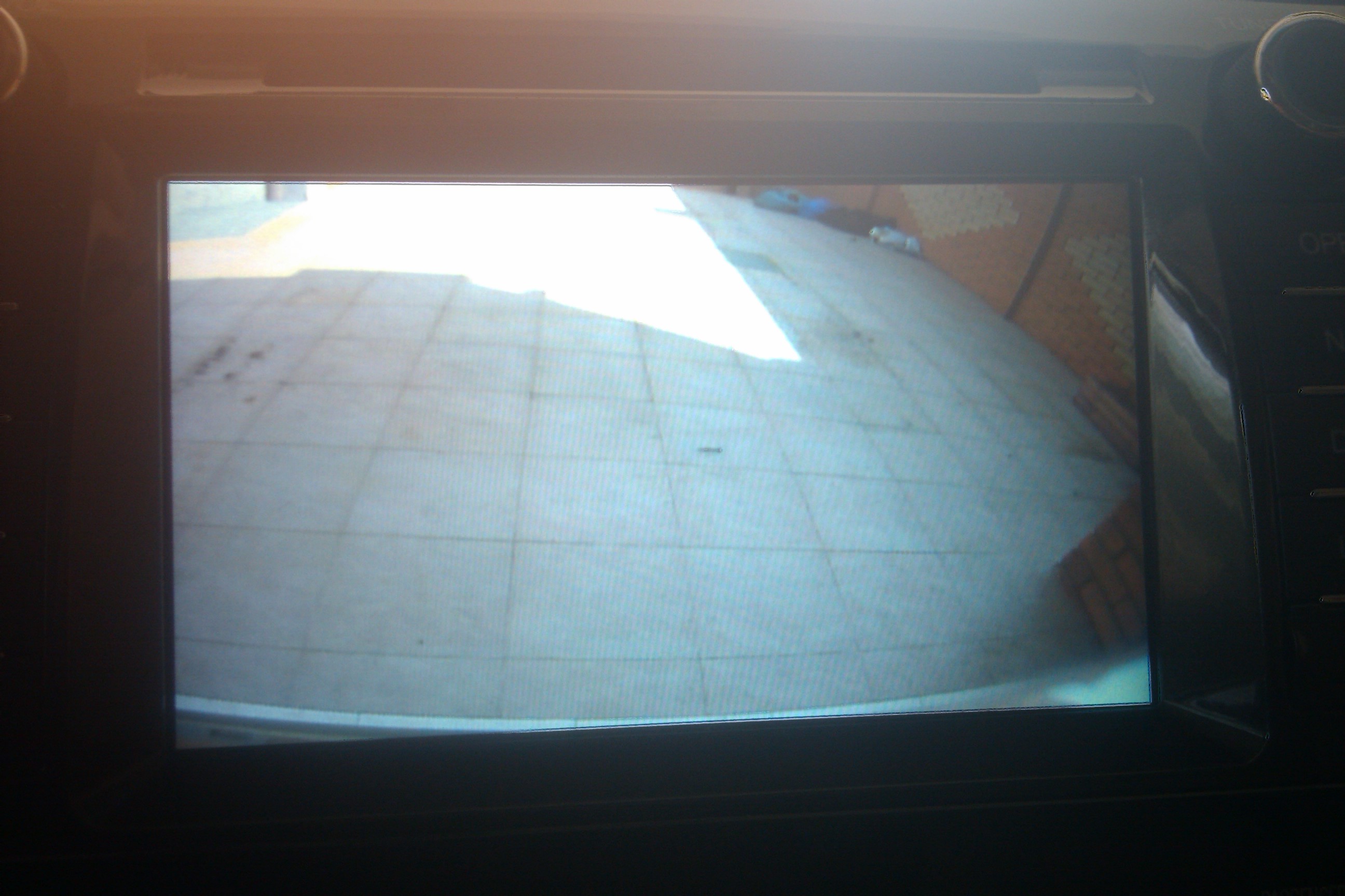

Вставлена в эмблему - класный вариант. Давайте наводку: модель камеры и т.д. И еще, а зачем две камеры?

Купил две сознательно, думал одной будет мало :D и не ошибся. Первую установил, но на фото видно что изображение на мониторе в далеке теряет горизонт. Подумал, что путем вскрытия второй камеры удастся выровнять горизонт. Смотрю а изображение перед бампером вроде правильное (можно орентироваться), а еще при вскрытии обнаружил, что настраивается фокус. Так и вышло, та которую установил стоит на месте, а вторая которую разбирал лежит пока без дела.
Вообще камера "CA-F202 for TOYOTA Land Сruiser 2010, FRONT VIEW", т.е. для LC 200, поэтому при установке пришлось поизвращаться с глубиной посадки в эмблему. Когда вставил камеру "на свое место", было не понятно расстояние до препятствий. Пришлось срезАть ножом внутреннюю часть эмблемы, чтобы наклонить камеру вниз. Теперь видно край бампера и понятно расстояние (как на родной задней).
http://casunda.en.alibaba.com/product/5 ... &edm_ver=e это ссылка на сайт продавца, писал на русском.
