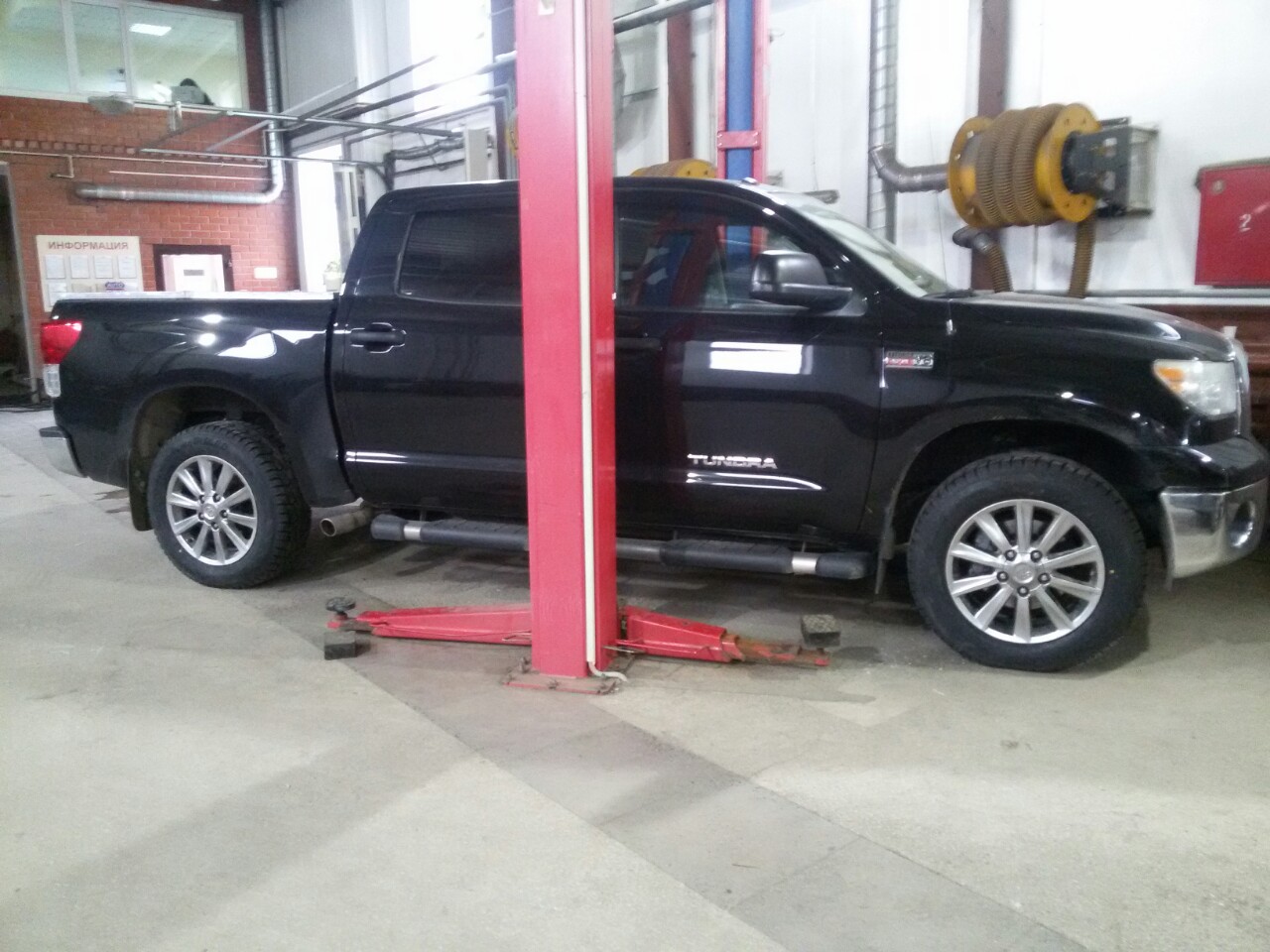

Диски от Лексуса
Re: Диски от Лексуса
Смотрятся достойно!А как в эксплуатации 22?Мягче,жестче и тд.
Опасался что будут жестче, но, оказалось, практически тоже самое. Ну, может чуть-чуть жестче. Еще немного более чувствительна к продольным волнам асфальта. Но это скорее всего из-за изменившегося вылета - диски с большим вылетом чем родные - колея шире, плечо обкатки больше. Так что ставить можно. Да, еще, зимней 22й шипованной резины не бывает.
