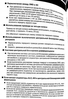

Re: 4HI - 4LO
Сообщение Yetti » 29 мар 2013 12:31

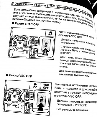

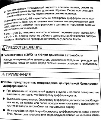

Далее:
Re: 4HI - 4LO
Сообщение Yetti » 29 мар 2013 12:34
Еще:
Re: 4HI - 4LO
Сообщение Yetti » 29 мар 2013 13:53
И несколько советов из личного опыта для новичков:
- В мороз, после того, как машина долго простояла, лучше сразу тип привода не менять
- Если место сильно засадное, понижайку надо включать заранее - на стоящей машине она не включится
- Если режим 4Lo не выключается, надо сдать назад на пару - тройку метров
