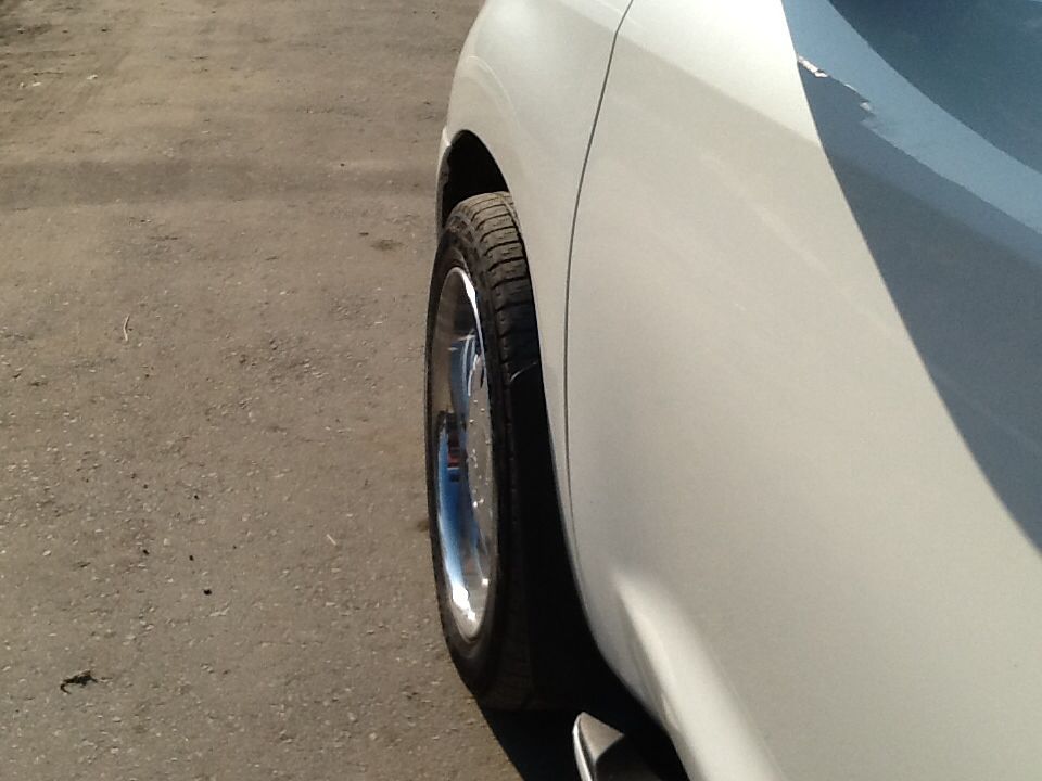

Если диски ЕТ 30 поставить , камни будут лететь по бокам, или терпимо, я чтоб брызговики не менять.
Если стоковые диски имеют ET60, то, получается, с ЕТ30 и одинаковой ширины диском и резиной, колеса выйдут наружу на 3см. Думаю, это терпимо будет, т.к. стоковые стоят достаточно глубоко. А расширители ставить на планируешь?
Расширители уже ставят, красят...скоро покажу.....я вот думаю не заморачиваться с дисками и поставить проставки на 30, как думаешь?
Женя привет. Ты знаешь пришлось вспомнить курс теоретической механники. Так вот исходя из тер. меха. проставка будет даже предпочтительнее чем диск с большим выносом с точки зрения осевых нагрузок на ступицу.

Вот фотка с колесами 305/45 R22 на дисках с ET13 (расширители сняты):

wallboss писал(а):Ты знаешь пришлось вспомнить курс теоретической механники. Так вот исходя из тер. меха. проставка будет даже предпочтительнее чем диск с большим выносом с точки зрения осевых нагрузок на ступицу.
Валер, позволю себе не согласится с последним. Чтобы не уходить в дебри механики, возьмем и приварим проставку к диску. У диска изменится ЕТ, нагрузки останутся прежними. Здесь имеем: от перемены слагаемых....
Юра не согласен. Если как ты говоришь приварить проставку к диску изменится длина ступицы, вылет диска т.е. простыми словами говоря угол розы лепестков его спиц относительно колодки останется прежним.
Да относительно ступичного подшипника по горизонтальной оси приложение сил сдвинется, т.е как в сопромате - балка удлинится, но треугольник скоростей не изменится и центростремительная сила при ЕТ60 будет почти вертикальной,
при ЕТ30 она будет под углом примерно в 30 градусов. Это разное приложение сил и угловые величины были всегда более опасны чем вертикальные т.к. вертикальные усилия действуют на разрыв а угловые на разрыв и на излом.
Я еще кое что помню спустя 25 лет после выпуска(после курса турбин) :D :D :D
