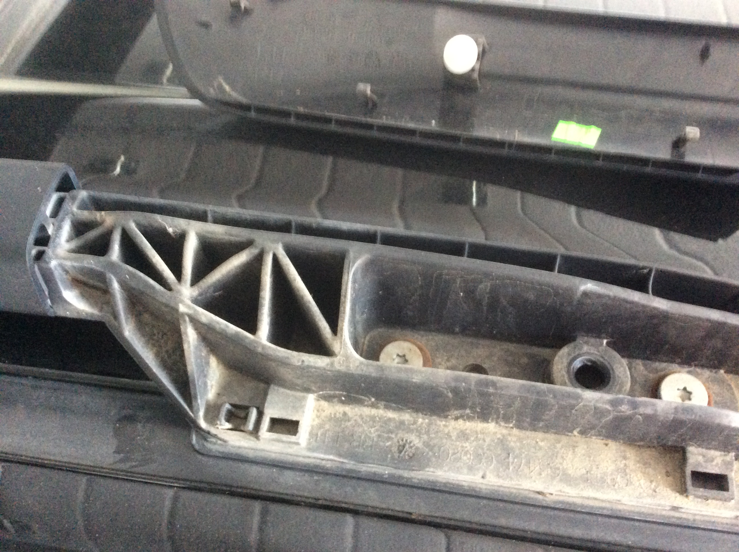

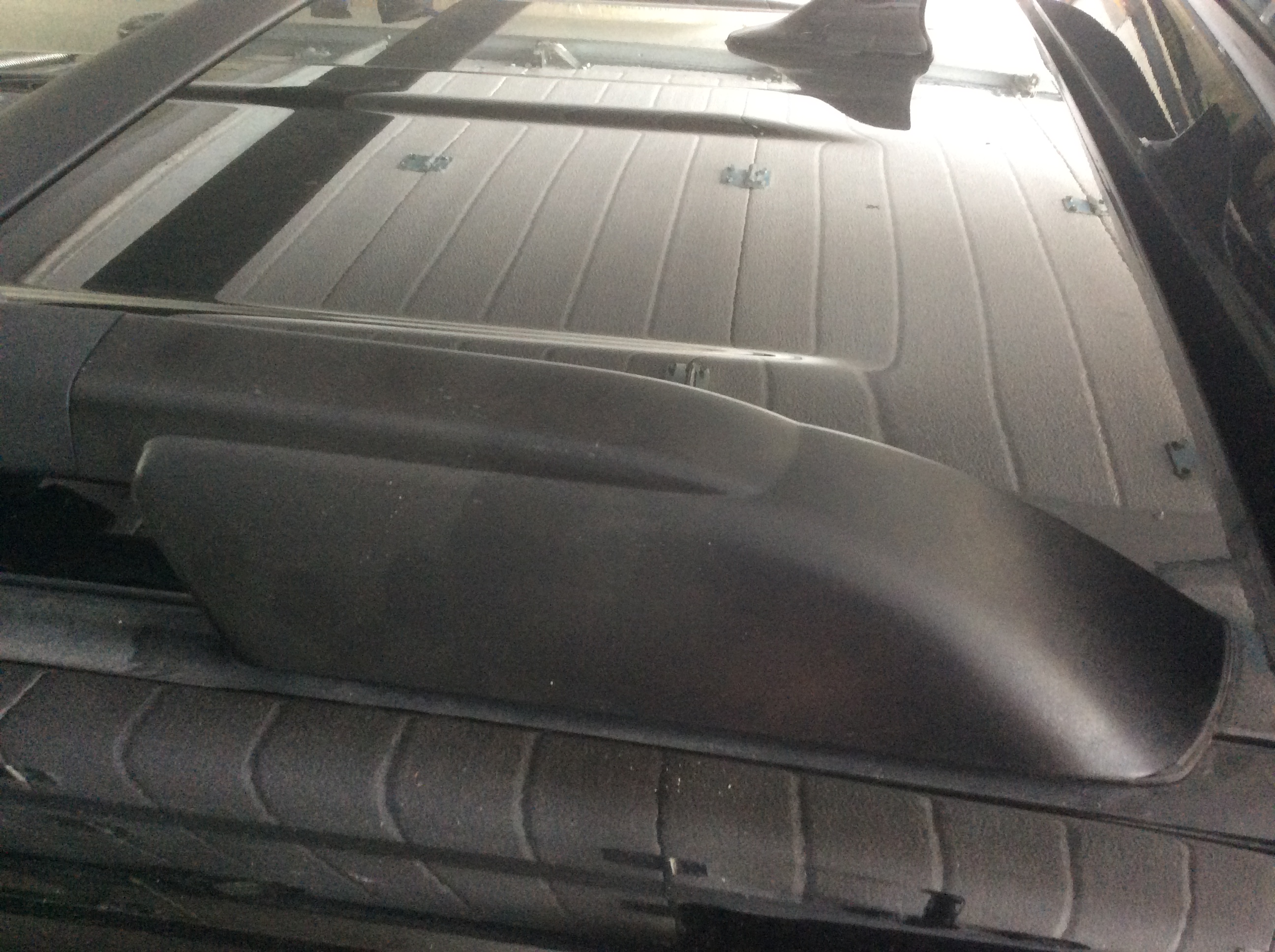

Если сами релинги то у всех тойот это практически одинаково.
Вот нашёл видео как снимается крышка на Раве.

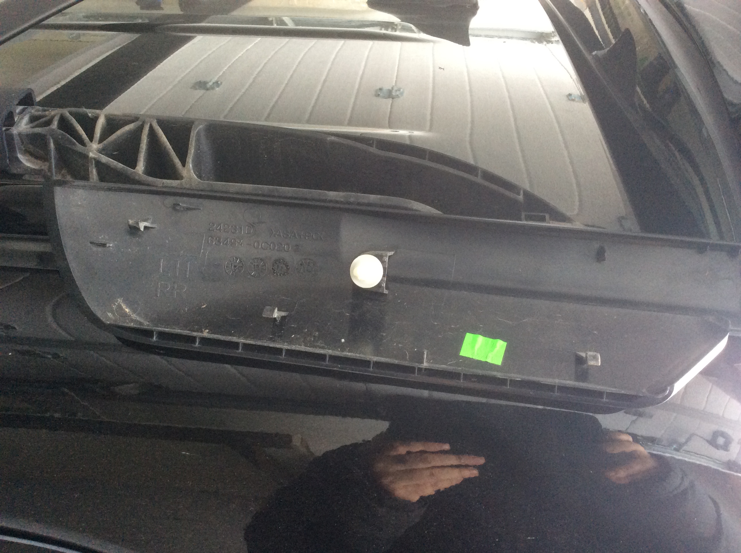

Под крышкой два болта.
Если релинг снят в крыше дырки должны быть закрыты заглушками.
Снимаешь заглушки прикручиваешь релинг на место ставишь крышку.
Крышки у нас три передняя, средняя и задняя. У всех защелки похожие.
Единственно отличие здесь смотрю крышка целая а у нас на сколько я помню они половинятся, но защелки и все остальное подобное.
Если вопрос по поперечинам, то у тойот тоже все похоже. Вот как ставятся поперечины на прадик
Отправлено спустя 1 час 22 минуты 19 секунд:

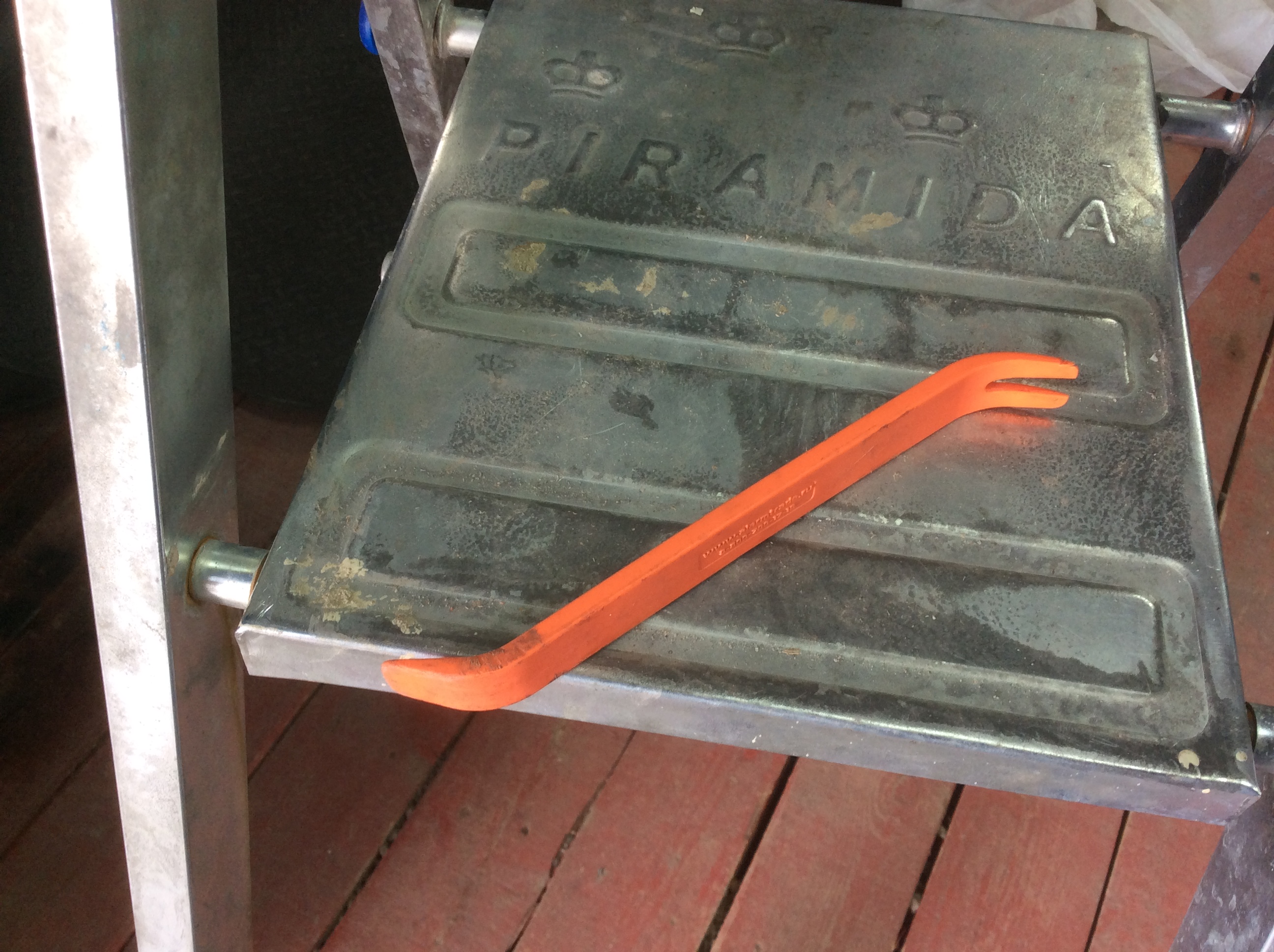

Для подтверждения снял у себя заднюю крышку, средняя и передняя снимается онологический аккуратно клипсодером
Естественно установка в обратной последовательности.

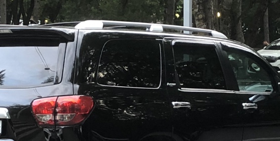

Снимая рейлинги на покраску, столкнулся с проблемой откручивания болтов крепления к кузову. Болты под крышками оказались под ключ торекс, - очень неудобный формат. Многие совершенно не хотели крутиться, боялся сорву грани, но позже все же отвинтил. Но не все. Три болта сорвал, их очень тяжко пришлось выкручивать, при помощи зубила кое как они стронулись с места. Ожидал увидеть ржу, но на удивление оказалось что резьба чистенькая как новая!? Подзакисли. На обратную сборку уже ставил новые болты, под шестигранную головку, что бы впредь не мучился ни кто.
Ну а рейлинги получились как то так 🤷‍♂️👇
Рейлинги на крыше
Сообщение Yetti » 30 июл 2019 21:56
Просто серебрянкой покрасил, или так кажется на фотке?

Сообщение sygnus » 31 июл 2019 13:46
Просто серебрянкой это как? Кистью чтоли, как заборы красят?
Рейлинги на крыше
Сообщение wallboss » 31 июл 2019 14:13
sygnus писал(а):
31 июл 2019 13:46
Юра ни так выразился. Он имел ввиду в хром закатал.
