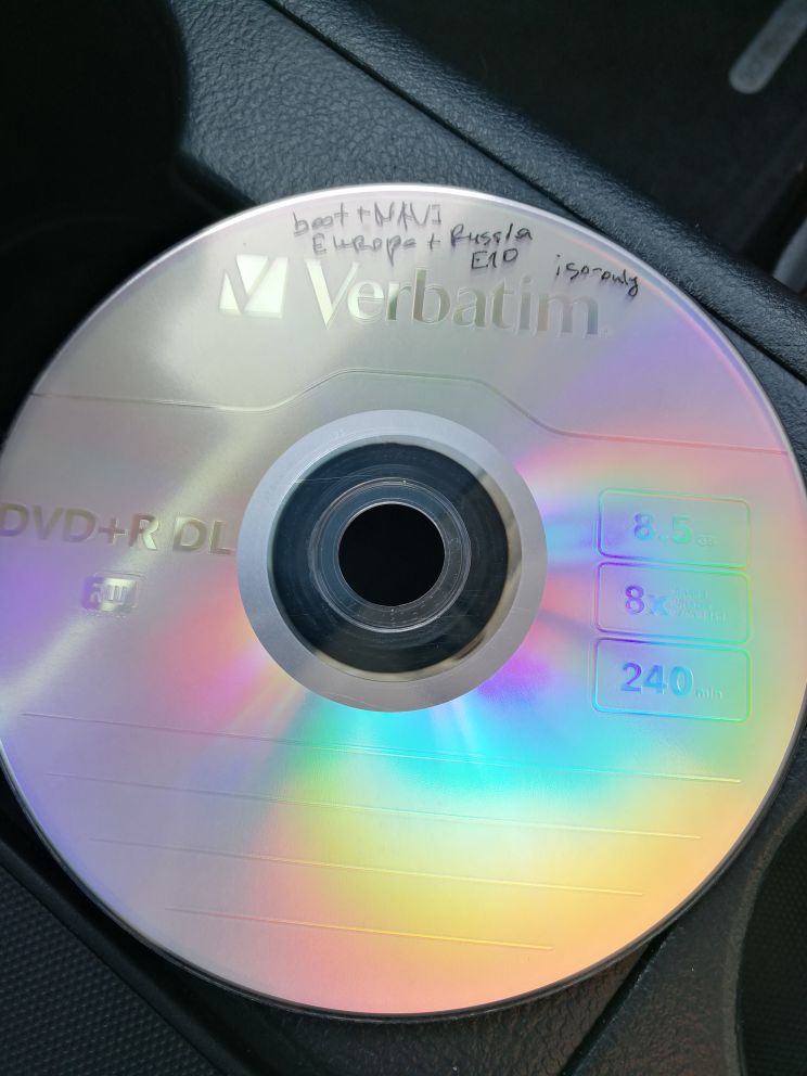

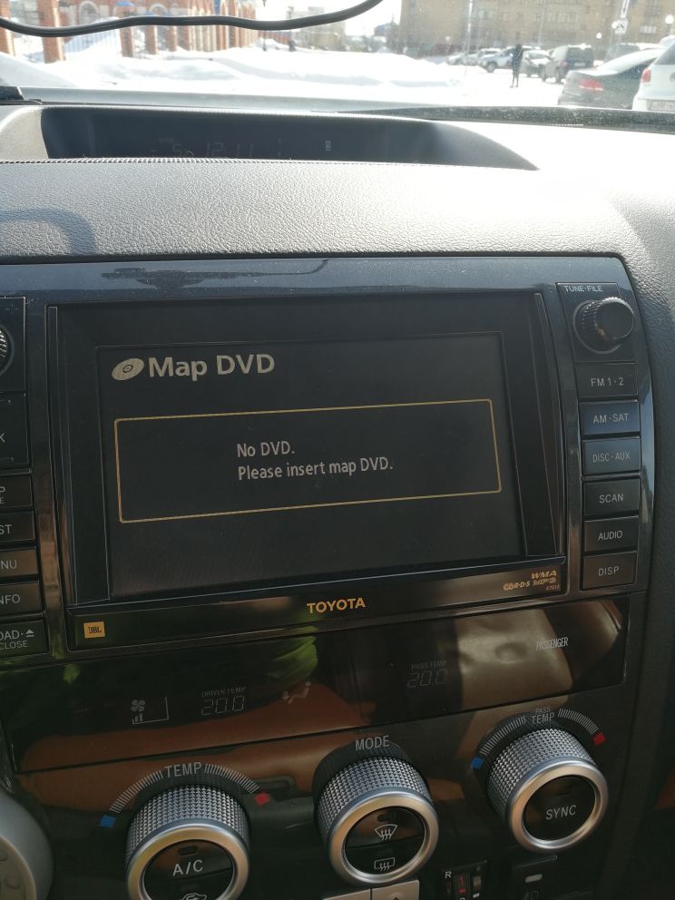

Добрый день. Возникла ошибка елка 2008 года - "No DVD. Please insert map DVD".
Диск с картами установлен в нижний дисковод. Фото диска прилагаю. Также достались копии 3 (трех) дисков DVD LOAD; Gen V EEV; Gen V Loader Data 10 3x
Вопрос как данная ошибка лечится? Заранее всем спасибо
Re: Штатная навигация
Сообщение Yetti » 20 апр 2018 09:52
Если карты находятся не на диске с загрузчиком, то сначала ставим загрузчик и ждем загрузки. Затем диск загрузчика вынимаем и ставим диск с отстойными картами. После отключения АКБ операцию, возможно, придется повторить.
Сообщение wallboss » 20 апр 2018 10:57
Если не ошибаюсь у тебя два дисковода.
В верхнем все время должен присутствовать загрузочный диск, в нижнем диск с отстойными картами.
Если один дисковод то процедура как описал Юра.
И да, после каждого отключения АКБ процедура с загрузочником повторяется.
