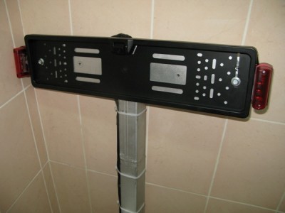

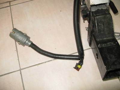

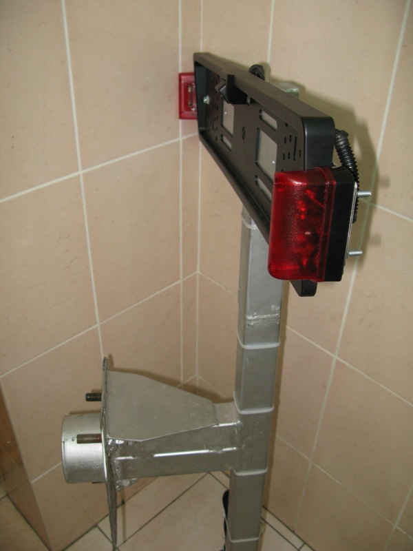

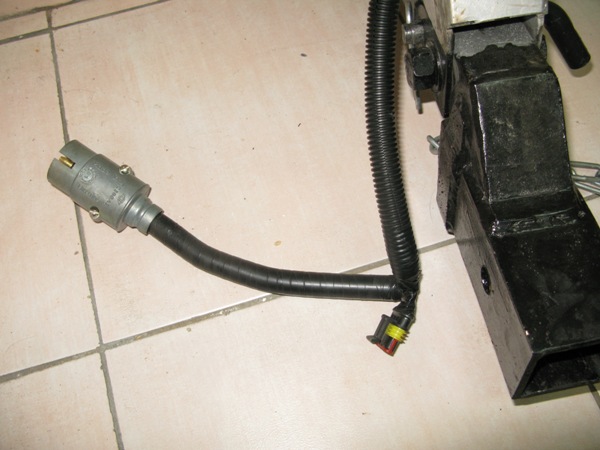

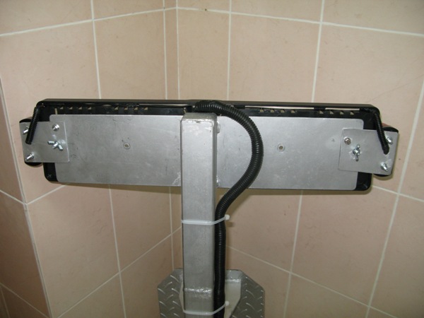

Подсветка номера на калитке.
Re: Вторая камера заднего вида на доп конструкциях автомобил
Сообщение wallboss » 16 май 2015 14:46
Ну, по моему все очень даже не плохо получилось.
А от чего фонарики :?:
Сообщение Oleksandr Kiev » 16 май 2015 19:14
wallboss писал(а):Ну, по моему все очень даже не плохо получилось.
Посмотрел в инете по запросу "фонарь освещения номерного знака", выбор не велик. Но такому варианту отдал предпочтение (с лампами накаливания пара 5 долл), вообще то симпатичные варианты есть и здесь http://truck-svet.com.ua/products/fonar ... ogo-znaka/
Зашел в автомагазин "1001 мелочь" увидел в натуре и взял.
