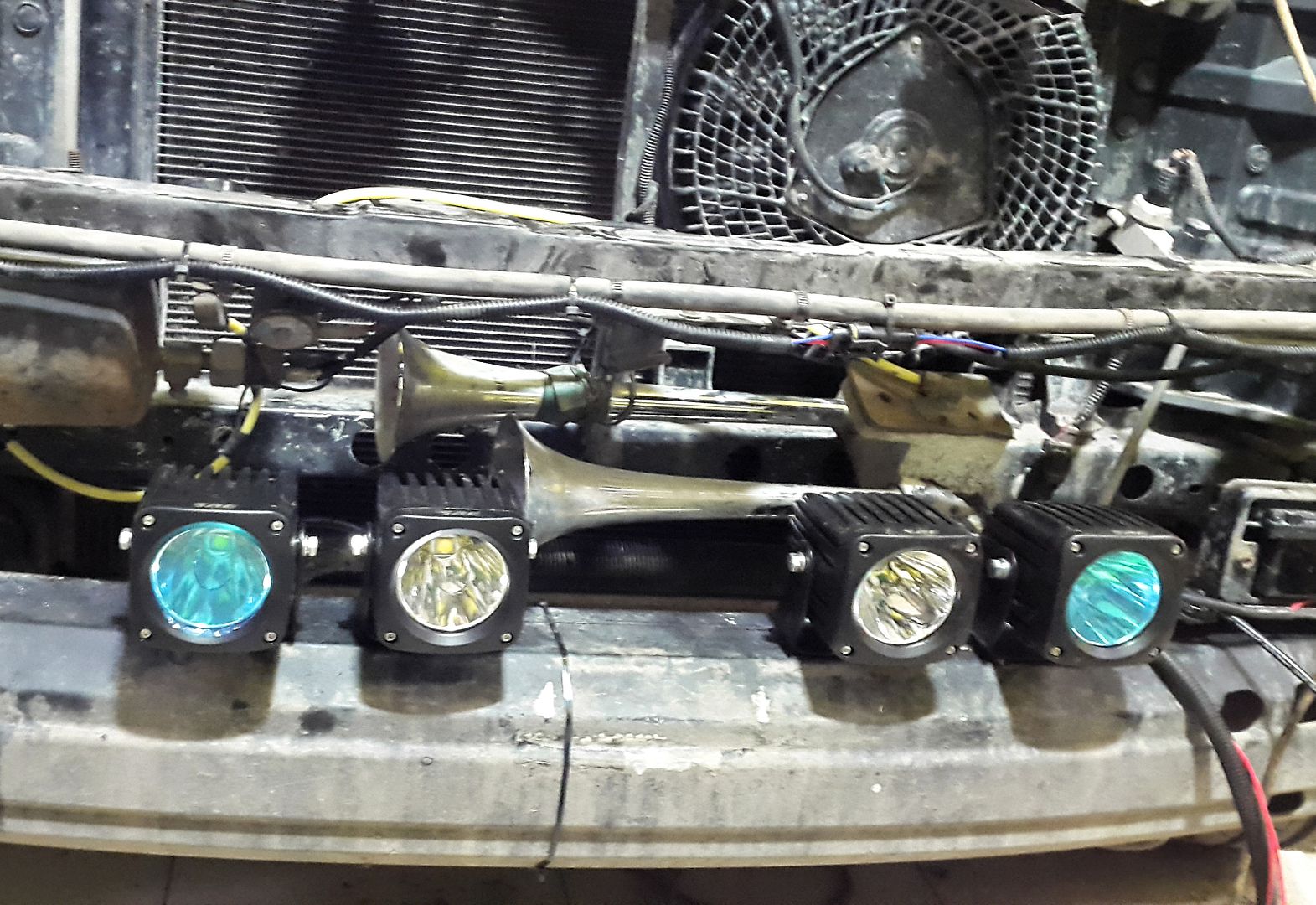

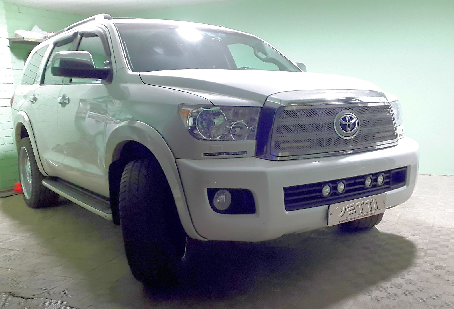

Для установки пришлось снять бампер. В силовом элементе просверлили отверстия и заклепали туда заклепки с внутренней резьбой.
Настройку фар достаточно легко осуществлять ключом на 10 через прорези в решетке. Включение заведено на кнопку. При ее нажатии загораются внешние фары, настроенные на ближний свет. Дальний (внутренние фары) включается обычным образом, подрулевым рычажком.

Юра, при снятом бампере радиатор АКПП не видел?

Oleksandr Kiev писал(а):На счет качества света тебе решать, а мне внешний вид очень понравился.
Саша он за воздушными сигналами, фронтальное фото смотри.
Да, все правильно. Такой упрощенный радиатор в виде U-образной оребренной трубки. На Ниссане у меня такой же стоял.

Привет, Володь. Там где-то было написано сколько люменов, не запомнил (типа 3 -3,5 тысячи). Люмен очень странная величина - обычно пишут сколько хотят. Я для себя определяю ее где-то по 100 лм на ватт у LED светодиодов. Т.е. мои 25-ти ваттные получаются по 2500 лм.
Фотки опять толком не передают картину света. На видео лучше, но тоже искаженно. Видео выложу - катался в Москву и заснял на гоупрошку.

Саш, свет отличный, особенно при настройке на ближний - белый, мощный. Можно ездить только с ними, хотя перед машиной пучек получается уже, чем у штатных (они же все-таки дальние). Практика использования показала, что при использовании штатных фар лучше заметны все выбоины на дороге, чем при LED. Думаю и в ненастную погоду родные будут более предпочтительны. Но вместе получается СУПЕР.
Дальние LED (они одинаковые, просто приподняты чуть выше) просто яркость дают - не могут эти LED перебить по дальности лампочки Catz со светоотдачей 135W! Для этого у LED отражатель должен быть раза в два глубже. Ну или линза нужна. А так получается что пятно света на границе дальнего уже разваливается. Т. е. эти LED на звание прожекторов точно не катят. А была идея их вместо прожекторов использовать, установив на релинг :D. Мощнее надо для этого и с линзой. Но в целом и дальний устраивает, т.к. помогает выключить дальний у некоторых упертых встречных :D (одна фара отрегулирована немного повыше и на встречную полосу).
Ну и еще плюс у этих фар - на вид очень качественно собраны и защита IP68 - т.е. с ними практически нырять можно :D
