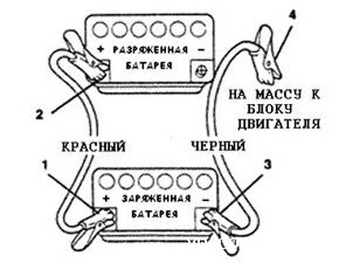

Re: Volt-Reactor VR-JP08
Володь, будешь подключать эту штуку к аккумулятору, сначала подключай плюс, потом минус. Аналогично как при прикуривании.
