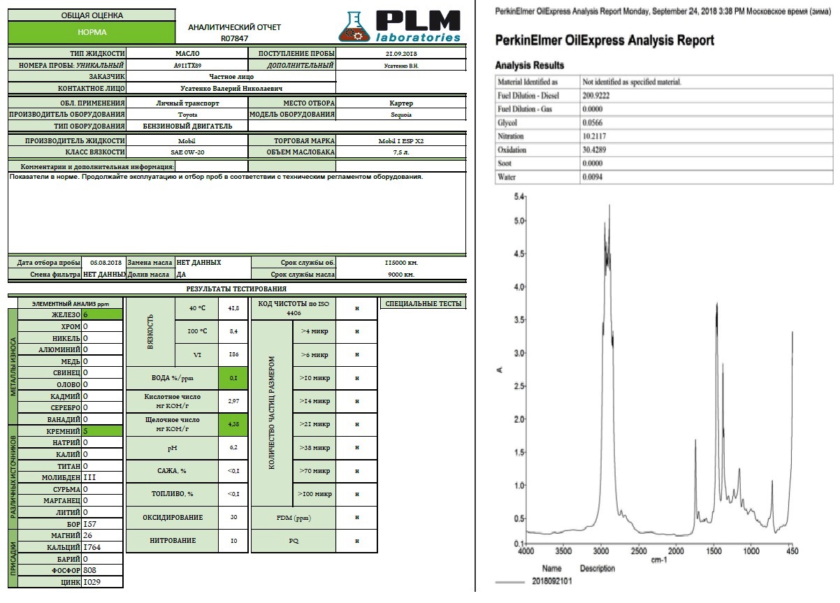

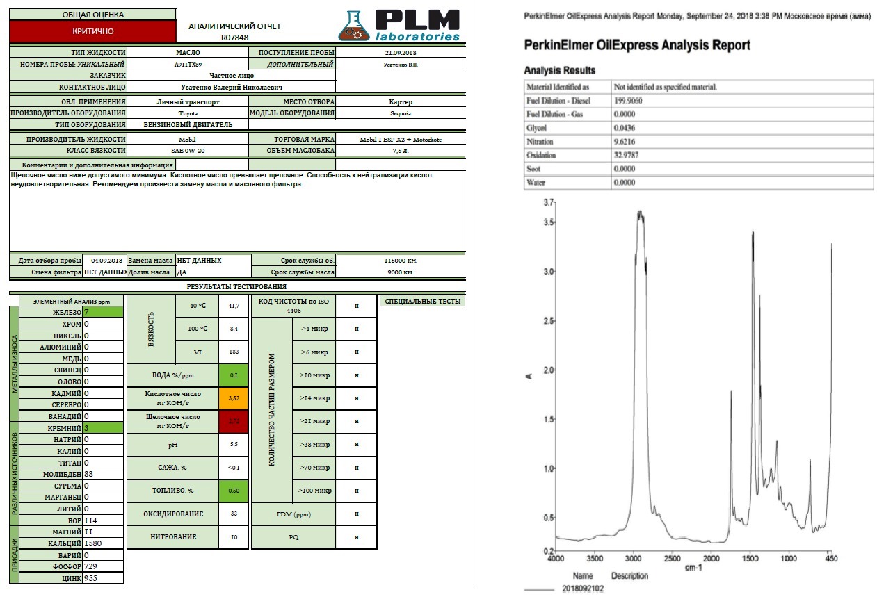

А мы с Моторкотом анализы сделали.
Анализ отработки показал, что присадка износ не уменьшила(хотя двигатель работал тише), а вот щелочное число которое защищает от окисления и коррозии двигатель она убила на прочь.
Вот сам убедись:
В первом случае масло без присадки отработало на 5+
Mobil1 0W20 ESP X2 без присадки
Во втором случае масло с присадкой к концу эксплуатации практически убито
Mobi1 0W20 ESP X2 с присадкой
Пробег одинаковый 10 000 км.

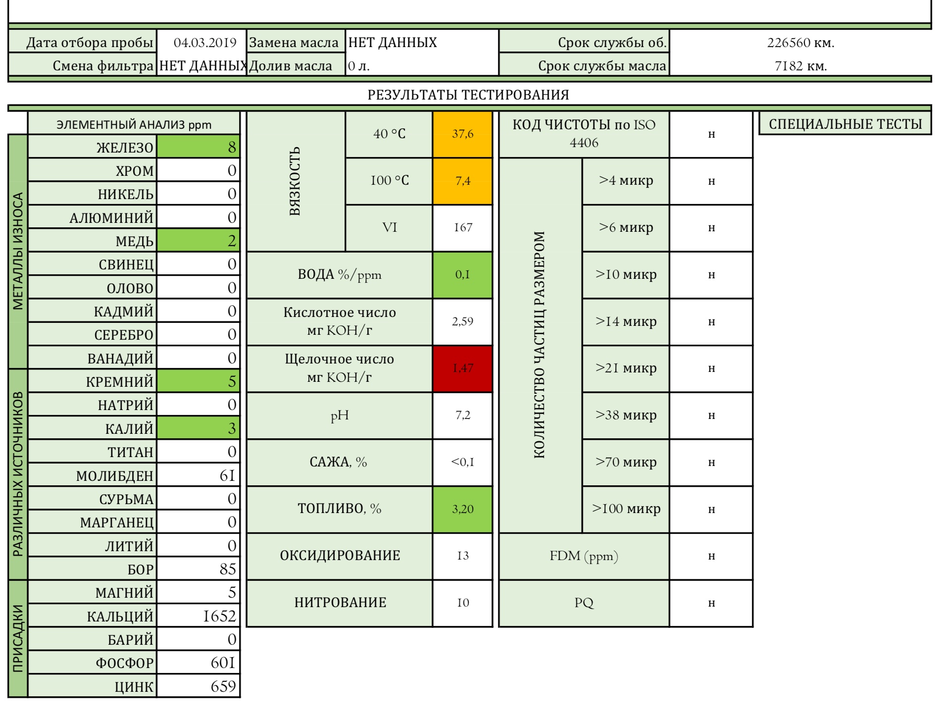

Тот же результат у другого человека
Castle 0W20 с присадкой
Так что вот тебе и чудо присадки.
