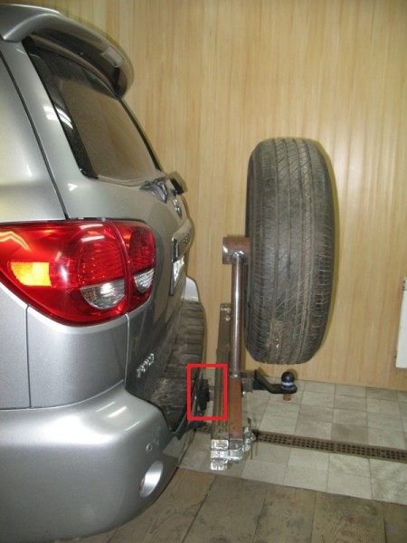

Калитка для запаски.
Re: Калитка для запаски.
У меня такой же вопрос напрашивался. Но я посчитал что первый блин комом.
Дальше наверняка последуют доработки :D :D :D
К Валере вопрос: на фото с запаской поддержка стоит?Yetti писал(а):Вопрос к Саше. А нельзя было сделать кронштейн для запаски загнутым в сторону кузова, чтобы запаска ближе к багажнику была.
Ее ставить и зажимать надо когда запаска еще не весит.
Если хочешь приблизить конструкцию к авто где то на 50 мм, просверли еще одно отверстие диаметром 16 мм под палец в дышле.
Юра, после такого приближения на сколько мм ты хотел бы еще приблизить калитку к кузову? Надо помнить и о защитных функциях: в случае удара сзади, чтобы не пришлось вместо рихтовки калитки еще и заниматься пятой дверью в сборе.

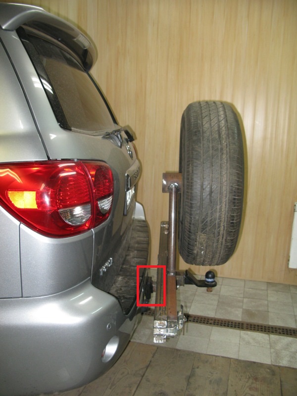

Эксплуатация Сашиной калитки показала её слыбую сторону.
После 9 000 км пробега по дорогам самого разного качества немного просела поворотная часть.
В месте установки шарнира нужно ставить пластины из более толстого метала. Думаю для надежности 8-10 мм в самый раз. Колесо тяжелое и поворотная часть в том исполнении как оно есть несколько просела, при открывании и закрывание нужно немного подтягивать вверх. Приеду домой, буду усиливать конструкцию.
В остальном конструкция очень хорошо себя зарекомендовала.
И даже полка, на которую ты сажаешь поворотную часть при закрытии не спасла (в красном)?wallboss писал(а):Эксплуатация Сашиной калитки показала её слыбую сторону.
Нет Саша не спасла. После открывания приходится подтягивать вверх чтобы закинуть на полку.
