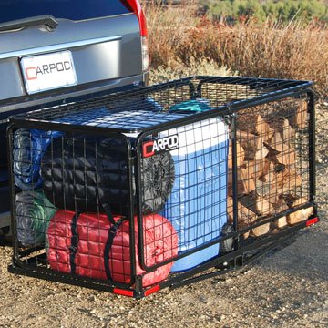

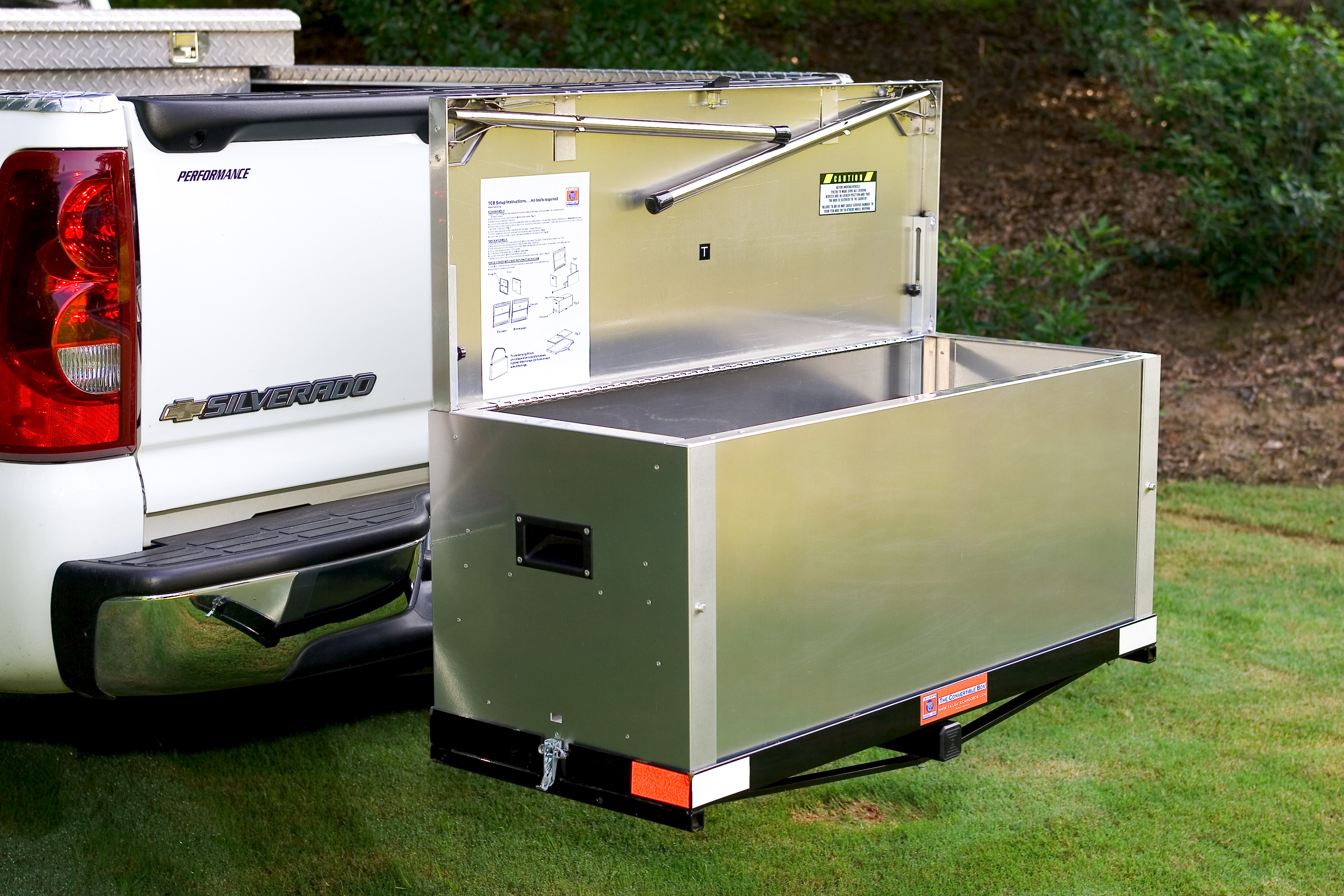

Решил добавить функциональности своей платформе (тем более скоро сделаю так, что можно будет использовать на двух машинках). Разновидностей много, но хиленькие они для наших "добрых" людей, поэтому немного доработаю - http://powerwheelstires.com/carpod-carg ... ket-m2200/
Выбор остановил на этой:

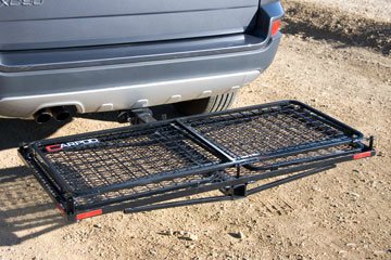

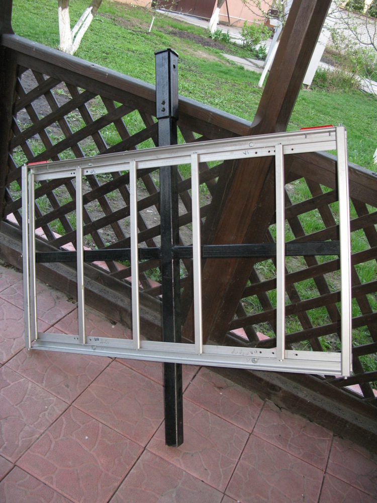

Саша привет. Вот тебе ещё один вариант платформы
Re: Грузовая платформа на Елку ( сзади)
Сообщение Oleksandr Kiev » 14 апр 2016 05:37
wallboss писал(а):Саша привет. Вот тебе ещё один вариант платформы
Валера, этот вариант я видел. Но складывание по вертикали, еще не определил для себя нужным. Попозже начну делать и до конца определюсь.

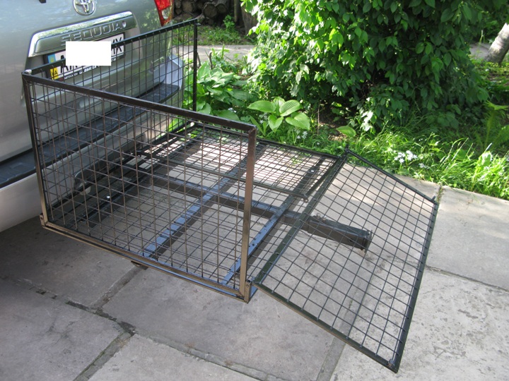

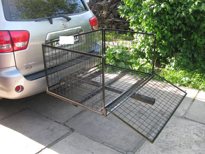

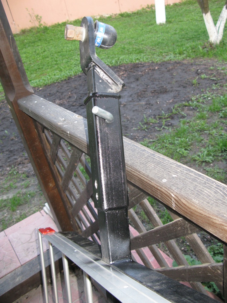

Сообщение Oleksandr Kiev » 14 апр 2016 18:55

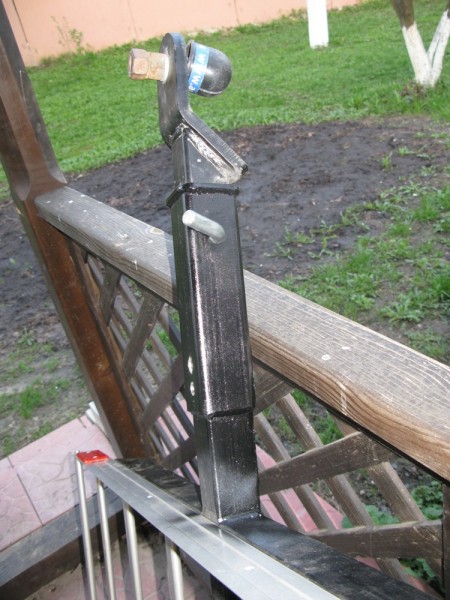

Небольшая доработка грузовой платформы: в ее конце теперь есть квадрат, в который может принимать доп оборудование (например, калитку или крюк).
Сообщение wallboss » 14 апр 2016 19:39
Очень длинная штанга для принятия калитки или крюка. Очень большой момент на изгиб будет и вероятность излома.
Сообщение Oleksandr Kiev » 15 апр 2016 05:27
wallboss писал(а):Очень длинная штанга для принятия калитки или крюка. Очень большой момент на изгиб будет и вероятность излома.
Калитку предполагал ставить откидную (которой сам пользуюсь, она в сборе с колесом до 48 кг), а крюк в ней - что то тащить с минимальной на него вертикальной нагрузкой (т.е. что то полноценно стоящее на колесах), ну и "так - щоб було".
А распашная калитка в сборе до 80 кг.

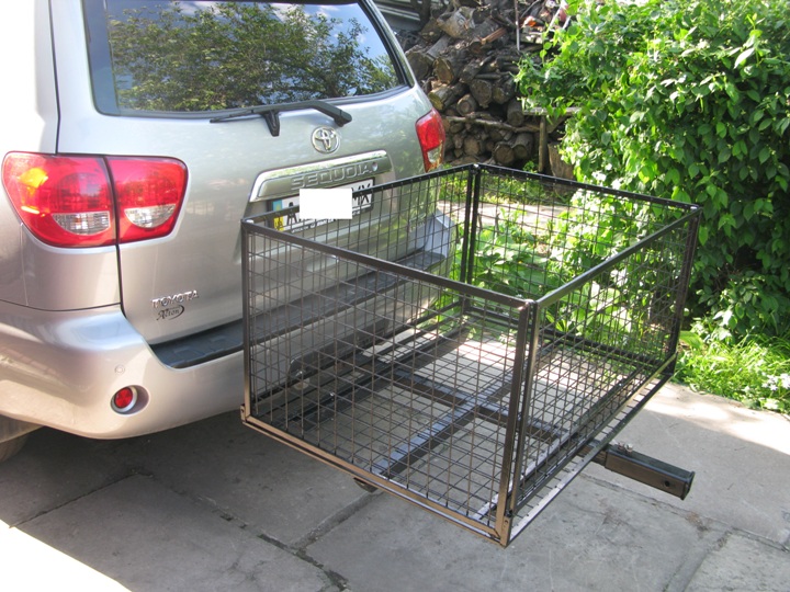

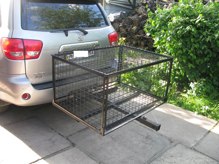

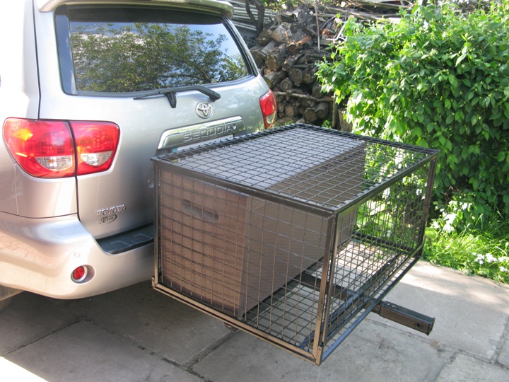

Сообщение Oleksandr Kiev » 21 май 2016 17:40

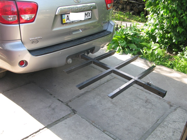

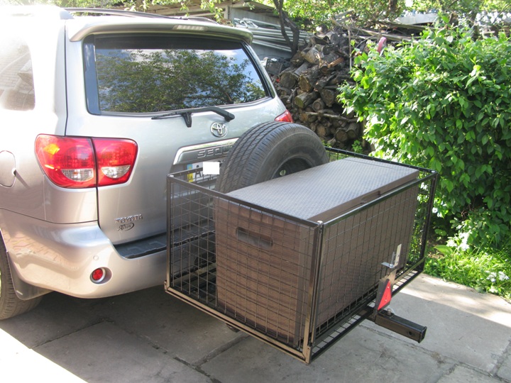

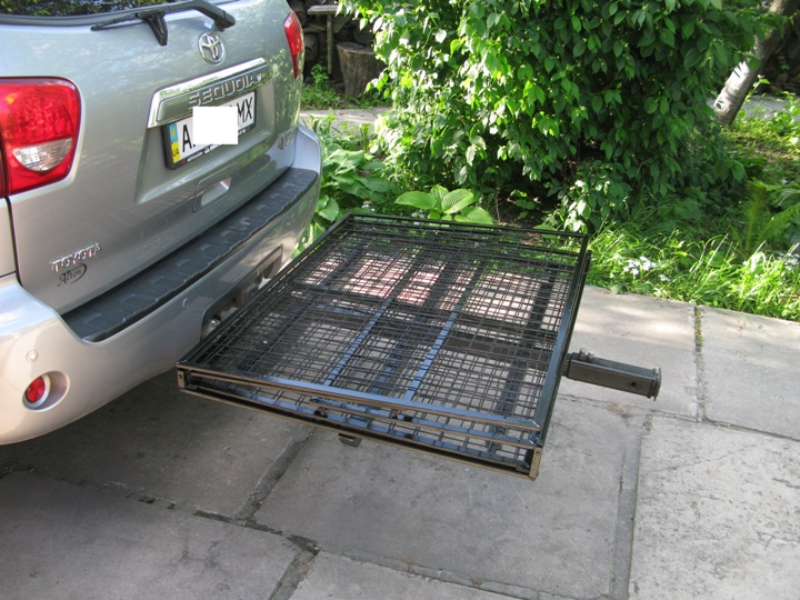

В моем "конструкторе" прибавление:
