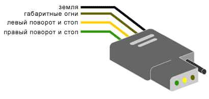

Это стоп сигнал.... и когда включаешь сигнализазию тоже мигнет вместе с фарами.... но вот какая странная штука разьем от этого спопа родной для нашего гнезда с маленькой резиновой заглушкой! но когда включаешь поворот направо ОНН тоже мигает вместе с поворотами в фарах а когда налево то не мигает :D :D :D странно может так надо??? я просто ни когда с прицепами ни ездил :D вообщем красивая и удобная вещь!!!!! Координаты ребят могу дать но только это в Днепре.....и учтите всю крышку делали по месту когда стоп уже стоял ( в квадрате )..... и крышка из нержавейки покрыта каким то порошком в камере.... а то Лексусах570 и Финиках в задних бамперах стоят красивые заглушки а нас как то обошли красотой :D :D :D вот и приходится придумывать........

В американском 4х контактном разъеме на прицеп поворотники совмещены со стопами. У тебя подключили к проводке для правой стороны.
Если бы ребята не поленились и подключили просто к стопорям машины, миганий не было бы. Ну там разбирать в багажнике пришлось бы, чтобы провод вывести наружу.
