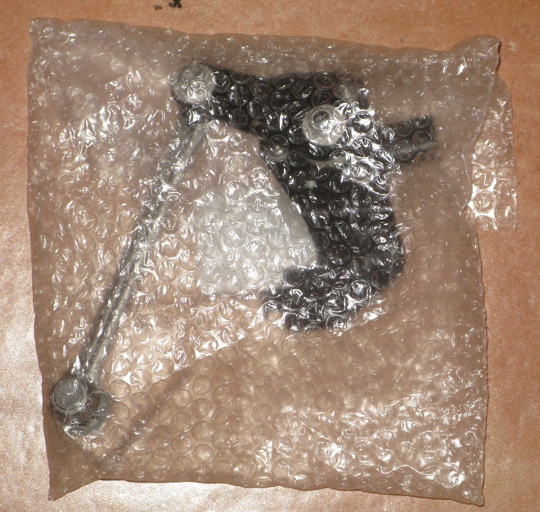

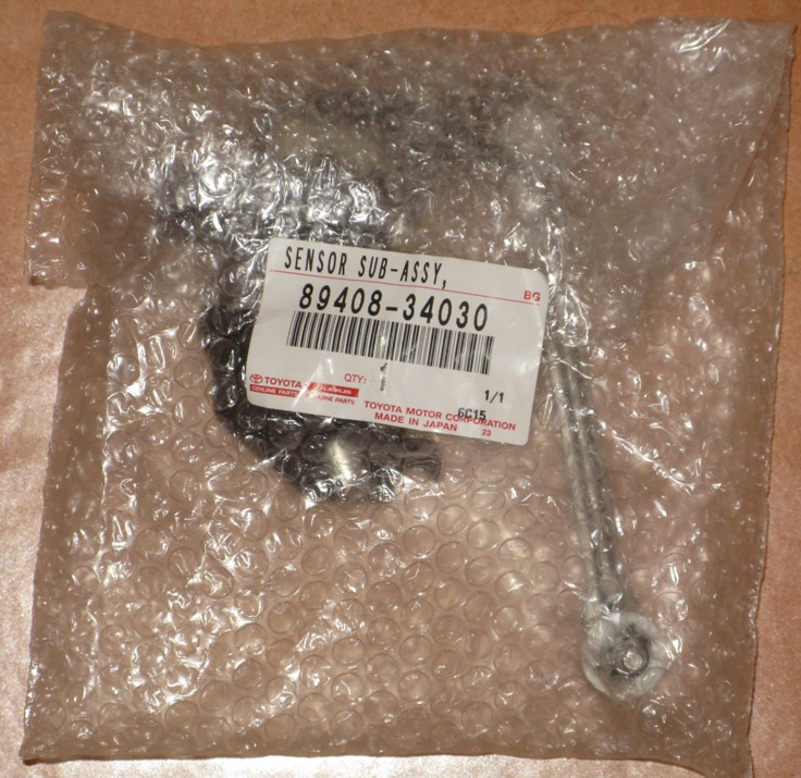

tohich999 писал(а):в общем замена 2-х датчиков положения кузова ... еще не смотрел сколько но вроде около 14 т.р. в МСК за штуку .
В этих пределах их цена.

Вообщем, получил оба датчика. Отдельное ОГРОМНОЕ спасибо Александру :)
Поставил на машину. Места крепления тяжки к рычагам имеет продольный вырез, чтобы, совая туда-сюда, выставить высоту дорожного просвета. Я поставил "на глаз". Машинка ожила, подвеска накачалась. Но, на мой взгляд, зад чуть выше чем обычно. Но, завтра всёравно еду на СТО, там пусть высталят правильно высоту, и ещё ряд вопросов порешать надо :)
