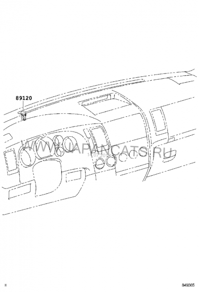

Кто знает где у нас находится датчик солнца который влияет на работу климата?
Re: Насколько критичны такие ошибки? Ёлка2012
Не датчик солнца а датчик температуры салона. На торпеде по середине кругленькая пипка прямо у лобового стекла.Stark писал(а):Кто знает где у нас находится датчик солнца который влияет на работу климата?
Я тоже так думал. Заклеел скотчем, на климат ни как не реагирует, а фары в режиме авто включились, значит датчик света. Я когда еду в пасмурную погоду, при нормальной температуре и вдруг солнце выходит из за туч то кондер начинает дуть холодным воздухом.
Та понятно все. Просто в лексусе LX 470 на панеле было два датчика таких как у нас один. Один был датчик света, второй был датчик света для климата. Датчик температуры салона такой же стоял на панеле под рулем. Когда машина попадает под солнце то датчик дает команду и на пол градуса или на градус температура через климат понижается. Алгоритма честно не знаю но комфорт на высоте. Ну это примерно когда звук магнитолы при при наборе скорости увеличивается. Здесь на секвойе тоже, когда попадаю под солнце то климат сразу начинает дуть холодный воздух. Просто очень холодный, приходится принудительно повышать температуру. Хотел найти эту приблуду и заклееть полупрозрачным скотчем. Ну типа сумерки. Допускаю, что у меня что то не то с климатом или этот один датчик света у нас как то интегрирован и с климатом.
Может совпало просто или это происходило не раз(?), попробуй ещё раз закрыть датчик солнца или наоборот в темноте осветить, будет изменятся работа климата или нет!Stark писал(а):Та понятно все. Просто в лексусе LX 470 на панеле было два датчика таких как у нас один. Один был датчик света, второй был датчик света для климата. Датчик температуры салона такой же стоял на панеле под рулем. Когда машина попадает под солнце то датчик дает команду и на пол градуса или на градус температура через климат понижается. Алгоритма честно не знаю но комфорт на высоте. Ну это примерно когда звук магнитолы при при наборе скорости увеличивается. Здесь на секвойе тоже, когда попадаю под солнце то климат сразу начинает дуть холодный воздух. Просто очень холодный, приходится принудительно повышать температуру. Хотел найти эту приблуду и заклееть полупрозрачным скотчем. Ну типа сумерки. Допускаю, что у меня что то не то с климатом или этот один датчик света у нас как то интегрирован и с климатом.
Здесь екзит пишит что это датчик включения света но почему то в схеме климата
