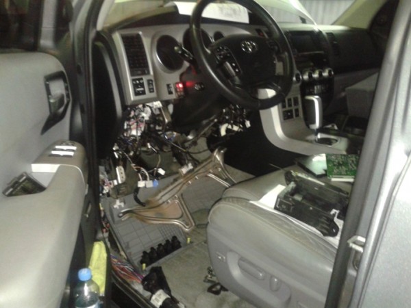

Вот так искали КЗ: нашли на плате в салоне оборванную дорожку - восстановили, причины назвать не могут. Пока все работает.

Сообщение Yetti » 24 июл 2016 12:34
Жесть!
Казалось бы, с чего ей там обрываться то?
