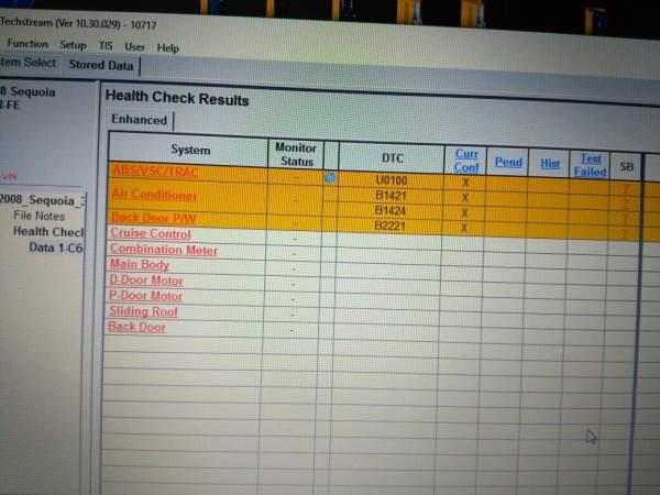

Купил себе шнурок диагностики.Подскажите что за ошибка U0100? и B1424.

Павел Павлович писал(а):Купил себе шнурок диагностики.Подскажите что за ошибка U0100? и B1424.
по кондюку забей, это глюк у тойоты такой, ты видимо проверял диагностикой либо в темном месте либо когда на улице было темно.
попробуй днем на свету, ошибки не будет.
U0100 глюк есм, может и сигналка так мозги е..ть а может еще чего

Сообщение Павел Павлович » 12 мар 2017 08:18
Спасибо
