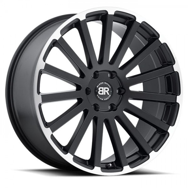

Weardd писал(а): 18" x 9", bolt pattern 5x150, offset 25, bore 110.5 ? Больше всего волнует offset
Приветствую!
Немного наружу подвинуться колеса - у нас на родных двадцатых дисках ET 60. Для 18х дисков вылет вроде 35.
ВАЖНАЯ И ТОЧНАЯ ИНФОРМАЦИЯ ДЛЯ ТО
А вот диаметр центрального отверстия настораживает. У нас обычно пишут 110 или 110,1. Это важнее вылета.
На 18 вылет тоже 60

Да совершенно точно у 18 вылет 60.
Визуальный шинный калькулятор и все видно наглядно, но могу сказать по опыту, при ширине диска 9 и вылету 35 я в своё время поставил бушвакеры, иначе крылья закидывало грязью. А здесь 25!!!

Я думаю вот такие взять.
Отправлено спустя 29 секунд:
Вылет 20
Отправлено спустя 28 секунд:
Посмотрю нужны ли будет расширители.
