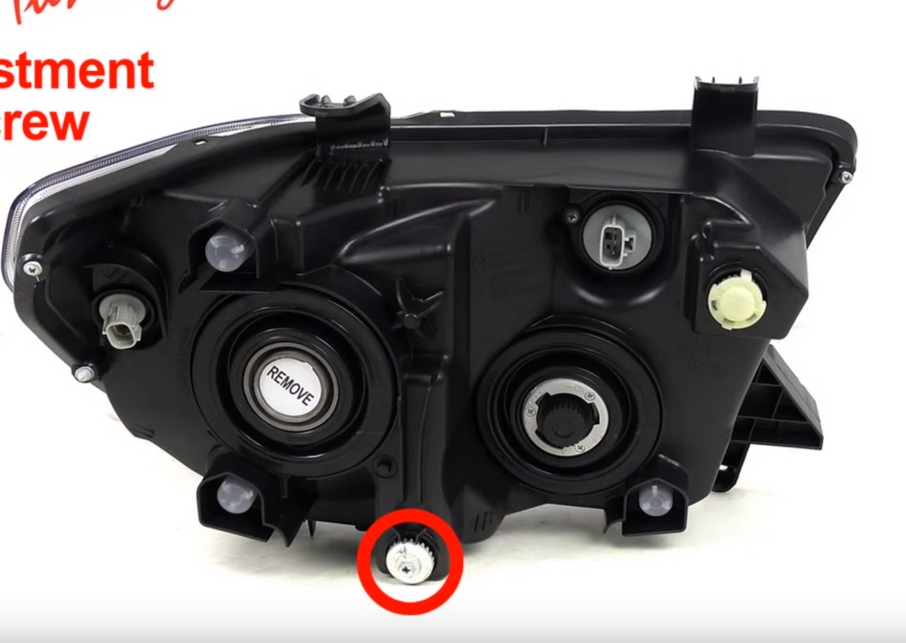

Сообщение Yetti » 02 янв 2018 20:32
Очень интересно! Снять бы фару Тундры и посмотреть!
Re: Корректор фар
Сообщение Yetti » 02 янв 2018 20:47
У нас похожая система?
Или как на сотом Крузаке. Может от него все и подойдет.
Вот, обратная сторона фары Тундры

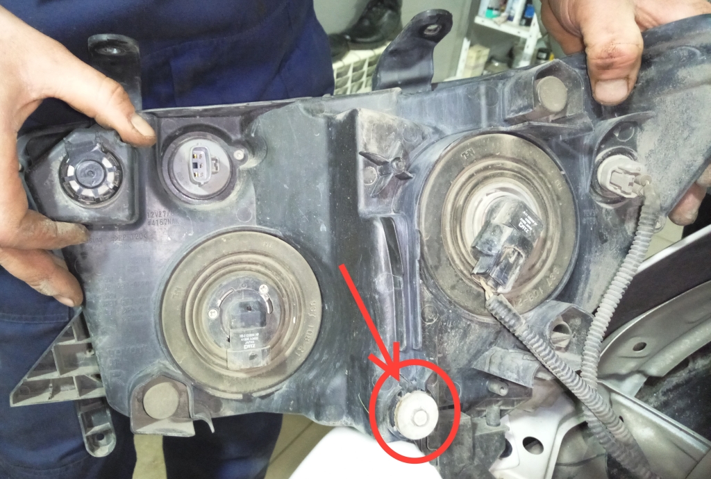

Сообщение Yetti » 11 янв 2018 17:19
Сегодня специально попросил снять снял фару. Проще показалось снять правую. вот, обратная сторона фары. Видно, что фара аналогично фаре с Тундры. Т.е. корректор точно будет одинаковым.
Re: Корректор фар
Сообщение Yetti » 11 янв 2018 17:22
Видимо корректор у нас может быть аналогичен сотому крузаку

Сообщение Yetti » 11 янв 2018 21:06
Валер, там про Тундру первого поколения. У нас сверлить не надо.

Re: Корректор фар
Сообщение Greg » 12 янв 2018 00:32
Вот наша фара с корректором
