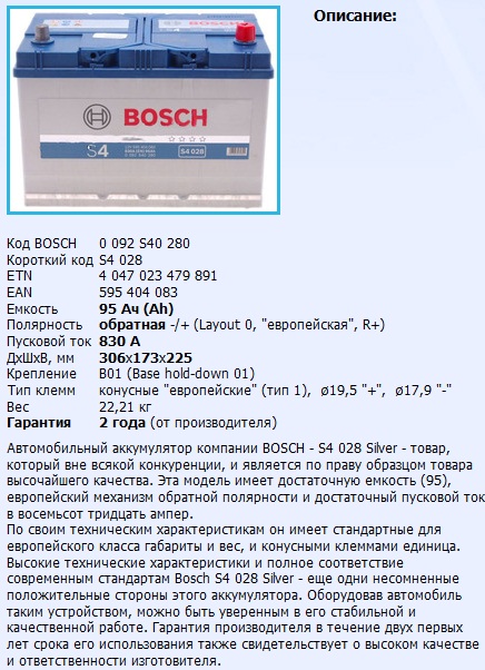

Мой по ходу совсем умер - час с радио и все :oops: . Игорь жду фотки нового аккумулятора.
- Сообщения: 1301
Re: Аккумулятор на Секвойю
Смешно сказать,- вожу новый в "багажнике", т.е. некогда поставить. Да и мой пока что то стал работать "как часы". Во дела то... :D Так всегда, когда есть "запаска" и заменить некогда :) А как ничего нет, то как назло глканёт в самый неподходящий момент.ADY писал(а):Мой по ходу совсем умер - час с радио и все :oops: . Игорь жду фотки нового аккумулятора.
Взял Бош-Сильвер/ точнее акк. Бош, а тип Сильвер/ я мало что в этом понимаю . Брал, вернее спросил в Фан Авто насчёт номера нашего, если менять. Они звонят, говорят, могут "подогнать" за 1400грн. Одним словом после прикола в Одессе, когда мой сел, и я оказался в "не очень хорошей ситуации", я не стал перебирать,искать, морочиться и купил у них. Может и дорого, но не думаю, что на много. А так они и гарантию на 2года дали. Что еще надо? да и сказали, что уже несколько таких "продали" под FJ, и Прадо. Показали, мне в Прадо. Стоит идеально. Я как покупал "приложил" к своему, 1:1 в место становиться. С виду красиво смотриться, наклейки, ручки, синий цвет с белым, в общем по виду норма. Они говрят, это нормальные батареи. Ходят по 3-5лет. А что еще надо. Вон наш(а унас оказыается -родной то Панасоник) - и 3х лет не выходил.
Вид именно такой. А то в инете валом картинок, котрые "атачат" к этой модели.
