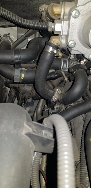

Сообщение sawared » 21 янв 2019 09:43
Вот фото.

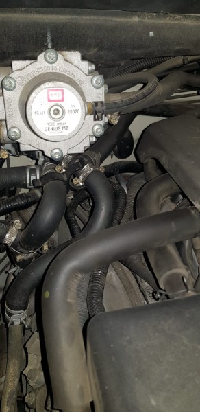

Сообщение sawared » 21 янв 2019 09:44
и ещё

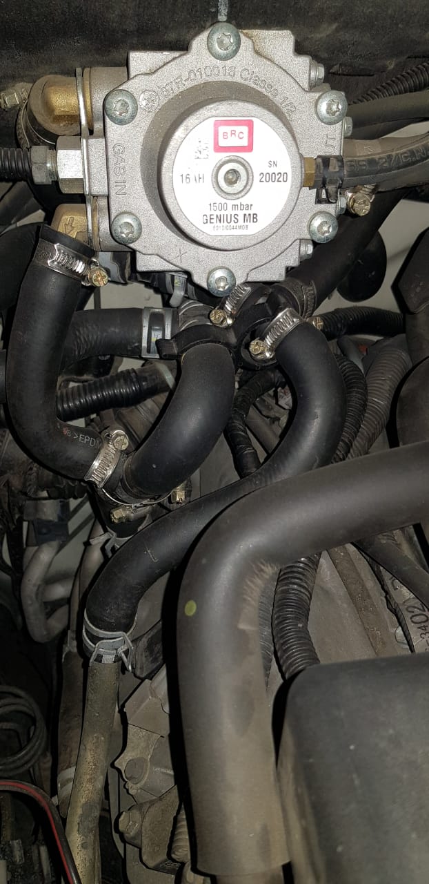

и 3 й

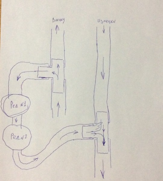

Re: Задняя печка сопла сверху.
Сообщение wallboss » 21 янв 2019 13:33
Да там все просто и без фото.
Патрубки на вход и выход печки разрезаются в разрез вставляются тройники и к тройникам подключается контур редукторов. Таким образом редуктора будут не последовательно печке а параллельно.
У тебя сейчас при последовательном соединении разрезан только один патрубок(по входу печки) и в его разрыв включён контур редукторов через соединительные втулки. А надо оба патрубка разрезать и через тройники подключить вход редукторов к входу а выход редукторов к выходу печки и все будет нормально.
Сообщение wallboss » 21 янв 2019 13:49
Вот такая должна быть схема подключения
