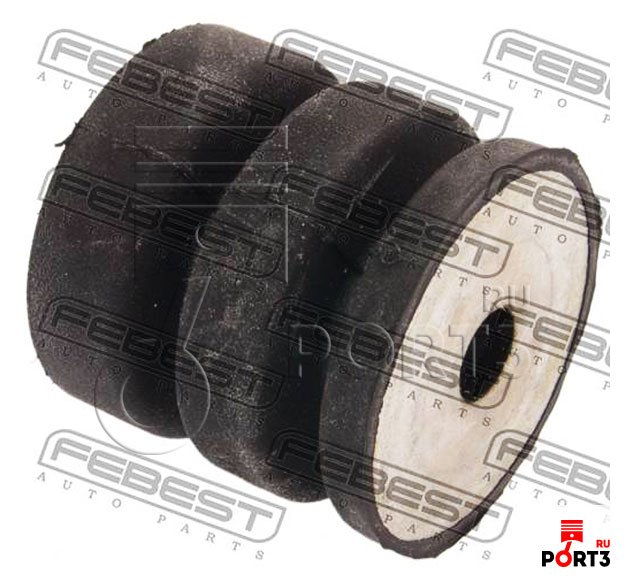

Подушки или сайленблоки рамы на излом не проверишь, только на просадку.
Она состоит из двух половинок в них вставляется штырь, вот и вся подушка. Купил уже себе.
выглядит примерно так, так что не спорьте

Вообще я сергея ака ssv писал, втулки на фото нет, она отдельно , ручками вставляется, жесткой связи как в сайлентблоке нет у нее.

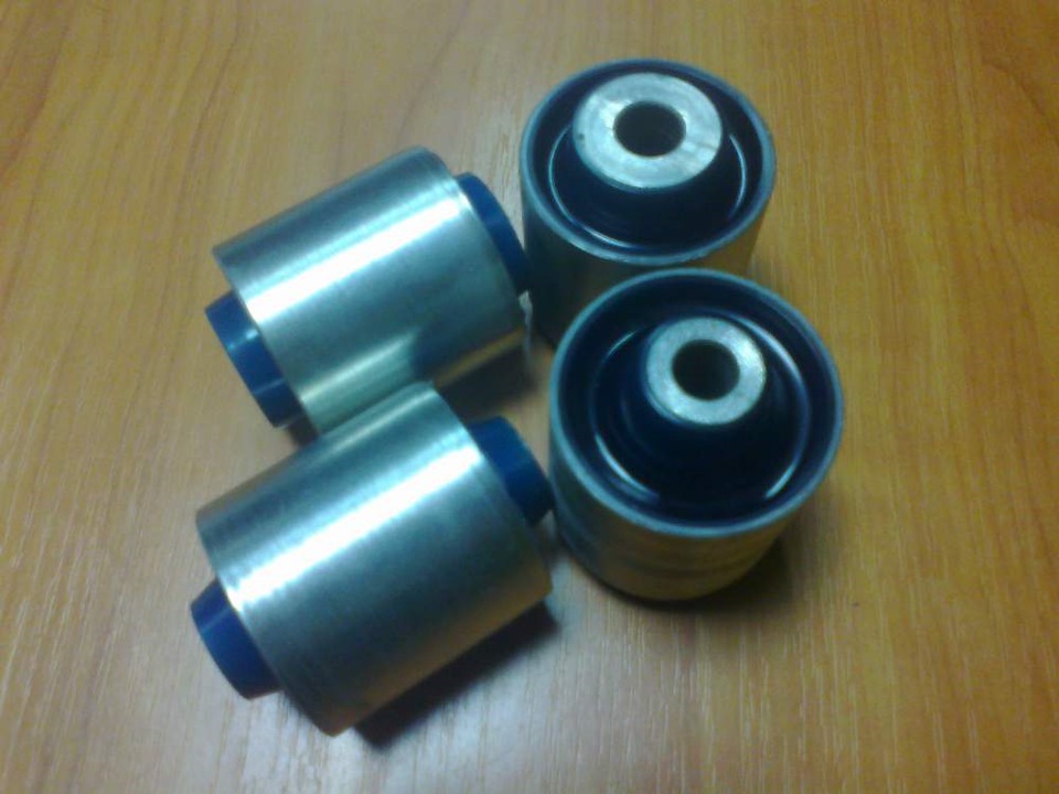

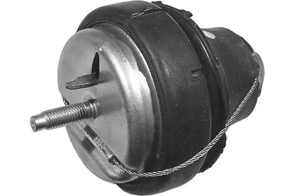

Граждани не путайте жопу с пальцем! Сайлентблоки идут на всяких рычагах, тягах и подрамнике, все остальное что тупо ложится одно на другое будь то кузов к раме, будь то мотор или другие агрегаты это подушки. И вид и назначение у них разное! Подушки рамы практически на весь срок службы авто, поскольку все расчитано и материал и их количество и условия в которых они находятся, поэтому конструкция у них простейшая. Подушки агрегатов устроены сложнее - с учетом постоянных скажем так шевелений агрегатов. Они бывают гидравлические, бывают снабжены тросиком на случай разрыва на пополам. У сайлентблоков совсем иное назначение и если не брать в расчет единицы охеренно оборудованных СТО, то проверяются они обычными монтажками, гидравлическими стойками для подпора колес/рычагов при необходимости на предмет разрыва резины.

Вот подушка двигателя расположенного поперечно
Вот образец подушки кузова рамного авто
Типичный сайлентблок
