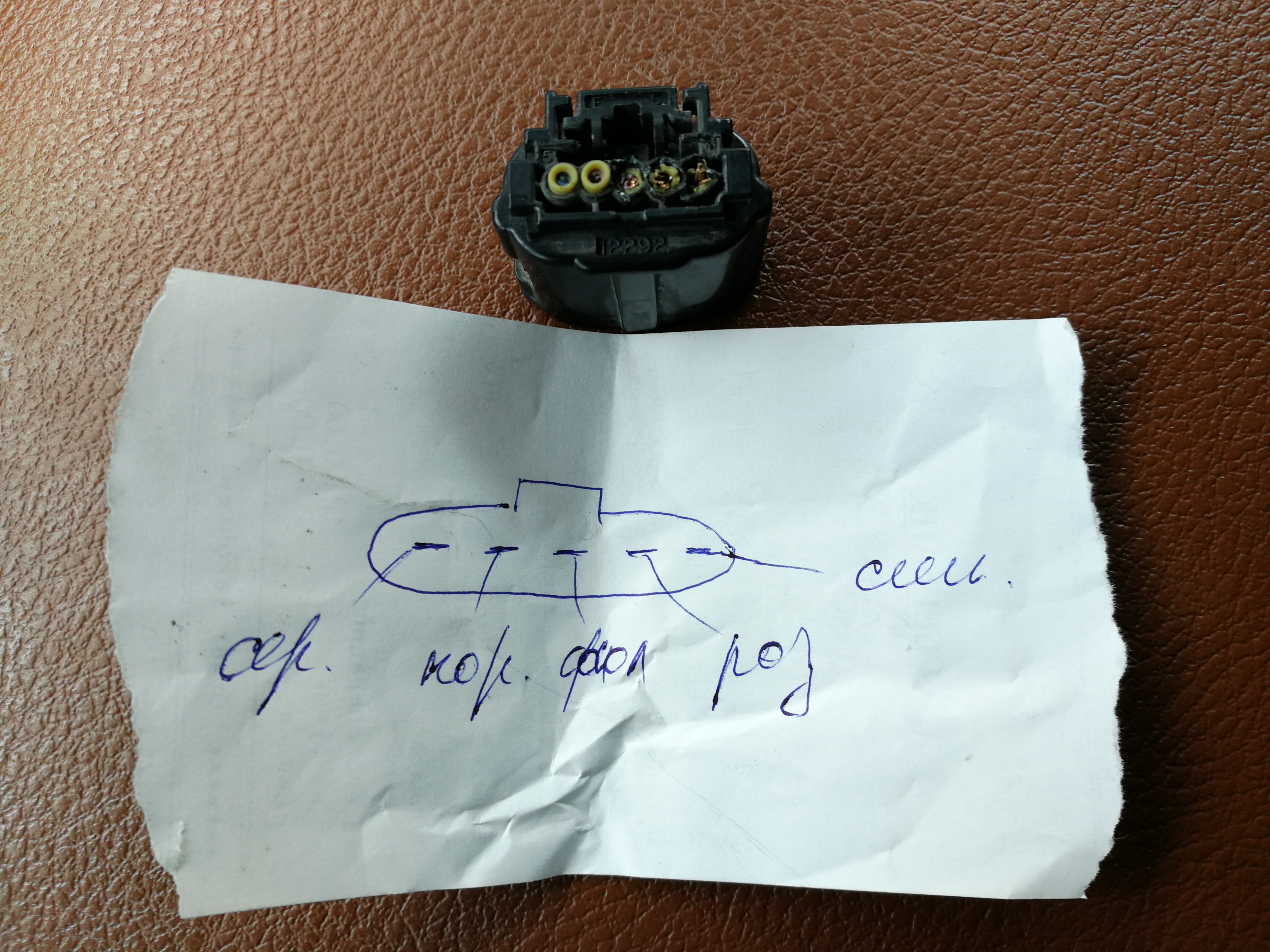

Добрался я в Белгороде до оф дилера. Так как все отказались помочь. Итог таков, вырваны провода в самом датчике альтернативного круиза. Теперь вопрос есть у кого схема подключения (распиновка проводов). Или сфоткайте пожалуйста сам разъём с проводами. Открываете капот и его видно без проблем.
P. S. Юрию (Yetti) отдельное спасибо за помощь. Но электрик говорит плохо видно:(

Ну праздники это святое. Если не сложно, надо добить эту проблему с правильной распиновкой проводов. Ребята у меня сделали, но ругается серавно. Как будет время пусть твой электрик посмотрит пожалуйста. У меня ребята сменили разъём так он уже не подходит в родном вырвано все с мясом. Фото как они мне сделали распиновку на основании твоих фото и просмотра разъёма через лупу скидываю.

Схема распиновки проводов правильная. У меня все заработало, после химчистки подкапотного пространства.
